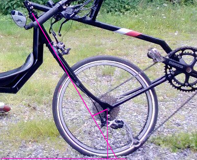

Kokeilin omassa pyörässä pienempää keulan jättöä vaihtamalla 406 etupyörän tuon 622 tilalle. Jos joku haluaa mitata jätön kyseisestä kuvasta niin olis kiva kuulla paljonko se on.
Ei ollut kovin suurta eroa noiden välillä. Hiljaisessa vauhdissa kääntyminen oli ehkä vähän helpompaa mutta kovemmassa tuntui huterammalta. Tämän perusteella tykkään kyllä suuremmasta jätöstä. Omat keskinopeudet huitelee kuitenkin tuolla yli kolmessakympissä joten en kaipaa yhtään epävakautta maantienlaidassa ajelemiseen.
Viestit: 14357
Re: MBB-FWD 622
Tässä näyttäisi nyt olevan jättöä 45 mm offsettia 75 ja ohjauskulma 59 astetta. Tuo rengas on vähän kaivautunut, joten voi tuo jättö olla 50 tai jopa vähän ylikin.
On aivan selvää, että pienemmällä etupyörällä ohjaaminen on huterampaa ihan riippumatta jätöstäkin. Siihen vaikuttaa niin kovin moni muukin asia. Yllättävää kuitenkin, että pelkkä pyörän asennon muutos riitti noin suureen jätön muutokseen. PW voi sitten tehdä saman muutoksen toiseen suuntaan vaihtamalla takapyöräksi 406 kiekon. Sinäkin voisit kokeilla, millaiselta pyörä tuntuu, kun myös takana on pieni kiekko. :D

Viivottimella hahmottelin ja sain tuosta kuvasta jätöksi noin kumin paksuuden, eli jotakin 40-50mm
