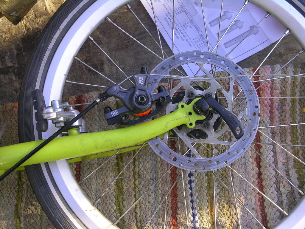

Tänään löysin paikallisesta urheiluliikkeestä levyjarrut levy + jarruosa . Laitan tuohon kuvan miten sen meinasin tuohon asentaa , meneekö paljon mettään ?
Onko sillä väliä kun tuo asennus ei mene ihan haarukan suuntaisesti ?
Jarrun pitäs kai puristaa tuota levyä kokoleveydeltä.

Mun mielestä menee ihan ok. Pääasia tosiaan että palat ottaa koko leveydeltään levyyn.

Jarru vasemmalle puolelle ja haarukan taakse olisi perinteinen ratkaisu. Tosin tietääkseni ainakin Cotic Roadratissa on noin päin, eikä siitä ole tullut muuta palautetta kuin että kummallisen näköinen, joten ehkä sillä ei oikeasti ole mitään väliä. Jarru kannattaa tosiaan suunnata levyn mukaan, eikä välittää haarukan mutkista.

Kuva voi hiukan valehella , nyt on siis menossa takajarrujen asentamisesta. Mie ku oon toistaseks etuvetomiehiä :D
Alku näytti helpolle, puristin jarrukahvalla jarru levyyn kiinni. Mittasin sopivat kiinnikkeet ja pulttasin ne jarruun kiinni. Heppasin palikat runkoon ja lopullinen hitsaus. tuossa adapterissa oli vielä välystä jolla piti asemointi onnistua. Mutta jarruja asentaessani en meinaa saada niitä niin ett pyörä pyöris hinkkaamatta jarruun. Onks vinkkei ?
Mustasudenkorento
Viestit: 1690
Paikkakunta: Oulunsalo
Re: PW 2
Onks vinkkei ?
jos adapterissa ei ollut paljoa välystä niin itse koittaisin ensin vasaralla vähän napauttaa jarrun kiinnikettä.
ja jos enemmän niin kylmästi laikkaisin irti ja tekisin asennuksen uudelleen ilman välyksiä adapterissa.
toki voi riittää että vähän avaa saumaa ja hitsaa takaisin kiinni kun on suoristanut.
äkkiä menee aikaa ährätessä ja yrittäessä epätoivoisesti suoristaa kun nopeampi olisi vain tehdä homma uudestaan...
olihan tuossa kaikki osat kuiten samasssa järjestyksessä kasatessa kuin mallatessakin?
Re: PW 2
Pyörä hinkkaa jarruun?, eli pinnat hipsii satulaan? Mulla tosiaan kävi näin, taemman jarrupalan säätömutteri hipsi pinnoihin, mut ei tarvinnut pitkästi ajaa ja jarrutella kun säätöä sai pyörittää sen verran sisemmäs ettei enää hipsinyt. Ahtaaksi on tuo väli monestikkin mitoitettu. Voisihan sinne kokeilla pistää prikan akselille jolloin haarukka vääntyisi hieman ulommas tai vähän viilalla pyyhkäistä säätimestä.

Anteeksi väärä ilmaisu, siis jarrulevy hankaa vaikka jarru on vapaana. Yritin prikkoja laittaa väliin tuon jarrumutikan ja kiinnityksen mutt se taitaa olla tuhoon tuomittua näpertelyä. Eli uus yritys, mutt periaatteess kait se noin pitäs mennä.

Jos se ottaa kiinni vain vähän (eli vain hetken aikaa kierroksella, ei koko ajan), se jarrupala kuluu nopeasti levyn kanssa samansuuntaiseksi, eikä kannata oikeastaan murehtia. Tosin jos siinä on enemmän vikaa, sitten se pitää varmaan säätää kohdalleen. Yleensä siinä kiinnityspalikassa on aika paljon säätövaraa, etenkin jos siinä on läjä prikkoja joissa on sellaiset pallomaiset pinnat, niin sillä voi säätää jopa kulmaa jonkun verran.

Tässä palikassa ei kyllä ole kun ehkä milli korkeintan kaks säätövaraa eikä minkäänlaisia prikkoja. Pitää asemoida nuo kiinnikkeet uudestaan ja huolellisemmin. Kiitos vihjeistä.
Viestit: 17946
Re: PW 2
Ok jarrut taitaa pelata. Uus asennus, adapteripalikka tiukasti runkoon tuleviin kiinnikkeisiin, Jarrumutikka adapterin väljiin reikiin noin keskelle ja pultit kiinni. Ja eiku hitsaamaan :D. Lopuksi jarrun pultteja hiukan löysälle ja kokeilemalla ja sihtaamalla kiinni adapteriin niin ettei paljoa hankaa. Loput kulukoon jarruttamalla.

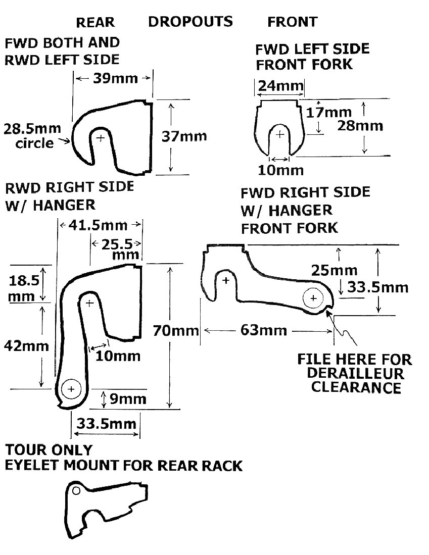

Nyt pitäis hitsata yks mutteri siirtäjän kiinnitystä varten haarukkaan. Vaikuttaako tuon siirtäjän pikkuhammasrattaiden suuntaamiseen mikään säätöruuvi vai pelkästään tuo mutteri jonka hitsaan kiinni ?
Viestit: 14346
Re: PW 2
Ei vaikuta ruuvi, vain tuo mutteri. Hitsaa kiinni riittävän varren päähän, niin sen voi vasaralla naputtelemalla ja jakoavaimella vääntämällä säätää kohdalleen. Riittävä varren pituus riippuu vaihdinmekanismin siirtokulman ja rataspakan halkileikkauksen kulmista niin, että vaihtajan pyörä ulottuu myös suurimman rattaan kehän ulkopuolelle vaihtamaan kyseiselle rattaalle. Piirroksen kuvassa varsi on nykyisille vinoon liikkuville vaihtimille turhan pitkä.
Tuolta voi katsoa vinkkejä.http://nojapyorafoorumi.fi/viewtopic.ph ... asin#p2096.
