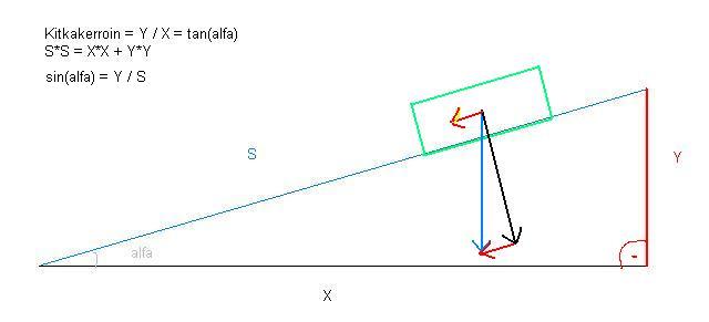

Mittailin alumiinin ja kumin välisiä kitkakertoimia kaltevalla tasolla.
Tarkoituksena oli saada arvio tutkittavan V-tyyppisen etujarrun mahdollisuudesta lukita alumiininen kiekko kohteena olevassa liiteripyörässä.
Vihreä nelikulmio on alumiinista vinoa tasoa pitkin liukuva kumipohjainen esine.
Sininen nuoli on liukuvaan esineeseen vaikuttava maan vetovoima mg.
Musta ja punanen nuoli ovat sinisen nuolen jako kahteen nuoleen, joista musta on kaltevaa pintaa vastaan kohtisuora komponentti ja punanen pinnan suuntainen komponentti eli kitkavoima.
Liikekitkakerroin on punasen nuolen pituus jaettuna mustan nuolen pituudella silloin, kun tason Y on juuri sellainen, että vihreä esine liukuu tasoa pitkin vakionopeudella.
Pieni sininen-punanen-musta kolmio on yhdenmuotoinen ison sininen-punane-musta kolmion kanssa. Siksi on mahdollista mitata ko. pituuksien suhde isosta kolmiosta.
Ison kolmion musta kylki X on vatupassissa.

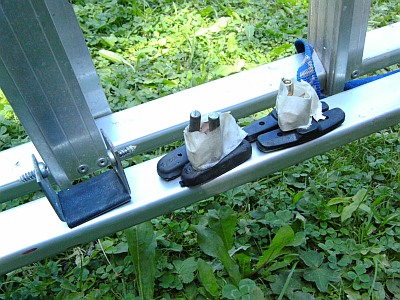

Esineet (valokuvassa vasemmalta oikealle):
A) polkupyörän sisäkumi (metallipalojen alla)
B) käytetty kulunut jarrupala (2 teipattuina yhteen)
C) upouusi käyttämätön jarrupala (2 teipattuina yhteen)
Tasona oli vanhojen alumiinitikkaiden kylki ilman kiillottelua, pesua tms.
Tikkaiden pituus S = 225 cm, ja mitat X ja Y vaihtelivat kokeessa (mitattiin aina Y, X voitiin laskea)
Asetettiin kumipohjainen esine kaltevan tason yläpäähän ja pyrittiin asettamaan taso sellaiselle korkeudelle Y, että esine hieman tönäistynä liukuisi hitaasti (vakionopeudella toivottavasti) alaspäin.
Kun sellainen korkeus Y on löydetty esineelle, niin sen ja alustan välinen liikekitkakerroin on Y/X.
(X voitiin laskea kullekin Y:n arvolle Pythagoraan yhtälöstä SS = XX + Y*Y, jossa S=225 cm)
Lepokitkakerroin määritettin etsimällä sellainen pienin Y, että esine lähtisi liukumaan alaspäin ilman tönäisyä.
Tutkiskelin myös tapausta, että alusta ja esineet oli kasteltu mahdollisimman märiksi.
Uteliaisuudesta myös tapaus, jossa kumin sijasta esineen alapuoli oli hiekkapaperia.
Tulokset:
Kuiva alumiini, uusi käyttämätön jarrukumi, liikekitka:
Y= noin 75 cm (vaihteli noin välillä 73 cm -76 cm), liikekitkakerroin = 0.35
Kuiva alumiini, uusi käyttämätön jarrukumi, lepokitka:
Y = noin 80 cm, lepokitkakerroin = 0.38
Kuiva alumiini, käytetty jarrukumi, liikekitka:
Y= noin 89 cm, liikekitkakerroin = 0.43
Kuiva alumiini, sisuskumi, liikekitka:
Y = noin 81 cm, liikekitkakerroin = 0.39
Kuiva alumiini, hiekkapaperi, liikekitka:
Y= noin 90 cm, liikekitkakerroin = 0.44
Kaikissa ylläolevissa kokeissa oli esineen liike epätasaista, takertelevaa ja eri toistoissa saattoi tulos Y vaihdella +-2 cm tai jopa enempi.
Hankasin kankaalla alumiinialustaa ja kastelin alustan ja liukuvat esineet puhtaalla vedellä. Vesi kertyi pisaroiksi alumiinin päälle.
Vanhat jarrupalat liukuivat tasaisesti noin 0.5 cm /s - 1 cm / s (toi mieleen etanan), kun Y= 80 cm
Mutta yllättäen sama hidas tasainen liukuminen myös pienemmillä Y:n arvoilla , jopa vain Y= 67 cm. Vaikutti siltä, että veden pintajännitys tms hallitsi vauhdin muodostumista merkittävästi kaltevuuden lisäksi. Ehkä painavammilla esineillä toinen tulos?
Sisuskumi liukui etanan tapaan, jos Y oli vähintään n. 70 cm.
Kitkakerroin ja siis kokeen tulos saattavat riippua olennaisesti pintojen puhtaudesta, karheudesta yms, joten tee vertailukokeet itse ennen tulosten vakavaa käyttöä.
