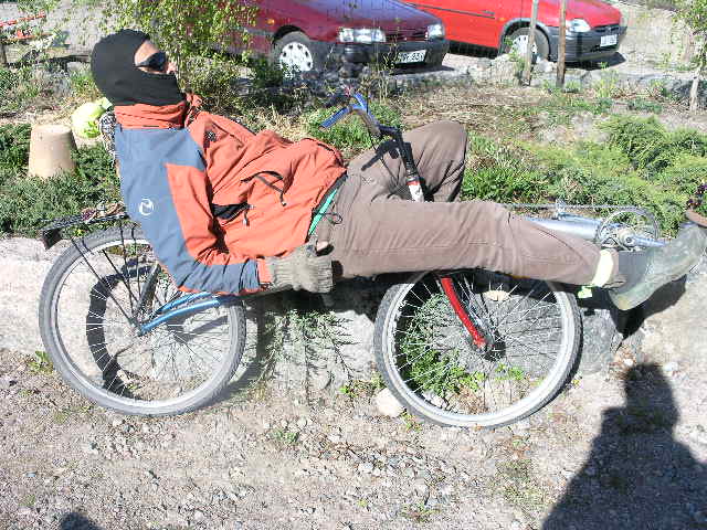

Alaohjauksen paikkaa kokeilemassa
Onko tuo luontevan näkönen asento ?

Kirjoittaja irakas
Ei ole.
Joudut koko ajan puristamaan ohjaustankoa käsien kannattamiseksi, ja asennettaessa jarrukahvat ja vaihdevivut normaaliin tapaan sojottavat niiden vaijerit ylöspäin ollen tiellä. Käännä kädensijat taaksepäin vaaka-asentoon jolloin em. ongelmaa ei tule, ja käsivarret ja kädet lepäävät rennosti ohjaustangolla. :mrgreen:

Lähetetty: 14 Touko 2011, 19:13
Kirjoittaja PW
Ei ole.
:D Kiitos taas veteraaneille nopeista vastauksista, ei tartte ite ajatella ku kokeneet kertoo miten tehhää :D
Eikös tuo etupuomi ole liian pitkä?

Kirjoittaja Nojanalle
Kyllä se siltä näyttää. Sillä jalan tuossa asennossa ei ole tarkoitus enään ojentaa jalkaterää eteenpäin. Pyörittäminen ei kyllä onnistu. :)

Kirjoittaja PW
Tuossa ei nyt ole lukkokenkiä jalassa jotka on kai paksumpipohjaset. Ajaessa luultavasti olen vielä lähempänä keskiötä ku tuossa kuvassa, ei nimittäin sillon tunnu yhtään ett ois polkimet liian kaukana. Mutt täytyy tarkkailla tilannetta.
