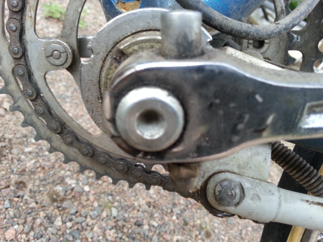

Tuo kampi taitaa olla tämän heikoinlenkki, joskus penskana muistelen tuommosen kanssa taistelleeni, eikä se koskaan pysyny, klenkkus vaan:(
Viestit: 14346
Re: Start Sosse - fiksiksi/sinkulaksiko?

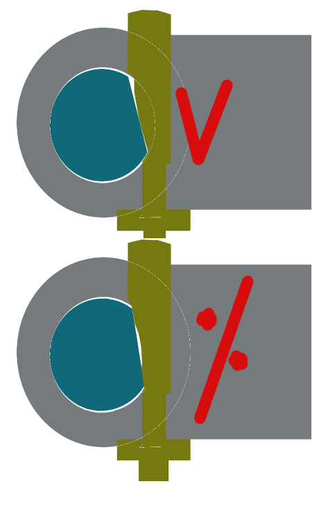

Kuten kerroin, minulla oli vastaava viritys "Sputnik" merkiltään. Kiilakeskiön sai kyllä toimimaan, kun ei kuvitellutkaan kiristävänsä kiilaa pelkällä mutterilla. Aina kunnon alasin tueksi akselin alle ja lekalla naputtaen kiila sisään, niin kyllä pysyi, eikä yrittänytkään klenkuta. Jos tulee klappia, pitää kiila vaihtaa, tai ainakin hioa uudelleen suoraksi tuo kiilapinta. Kerran klenkunnut ei ala uudelleen pitää ilman viilausta. Mieluumminkin kiilan keskiosa saisi olla vähän kuopalla, niin kiila pitäisi napakasti vähemmälläkin kiristämisellä.
Jotenkin näin. Kiila ei siis saa olla yläkuvan mukainen, vaan suora tai mieluummin kovera, kuten alakuva ja se pitää kiinnittää lekalla naputtamalla, ei pelkällä mutterilla.

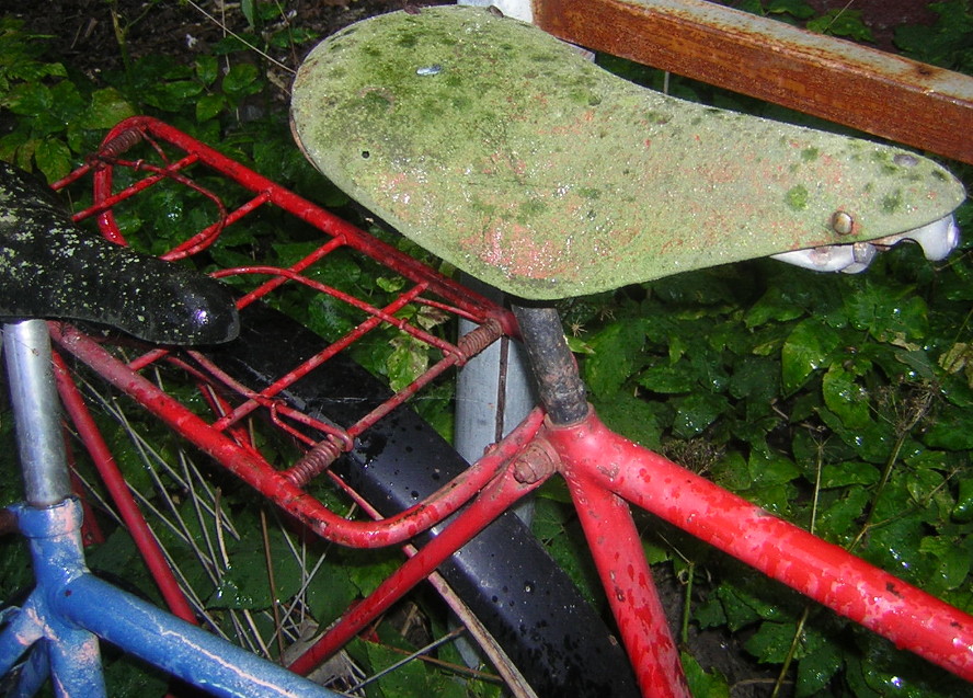

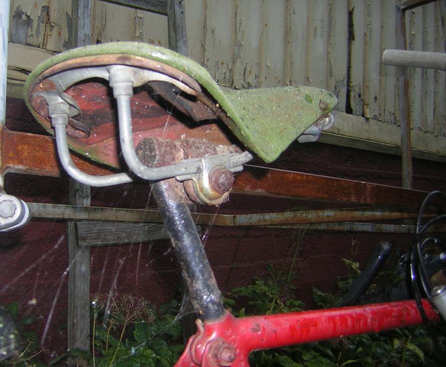

Kehuin joskus, että minulla on tuollaiseen neuvostoliittolaiseen pyörään kuuluva satula. Kävin nyt kuvaamassa sen satulan. Olipa päässyt vähän rapistumaan. Nahka oli kutistunut niin, että oli irronnut niiteistään ja melkoisesti oli myös kerännyt biologista kasvua. No tuollainen se on: :oops:

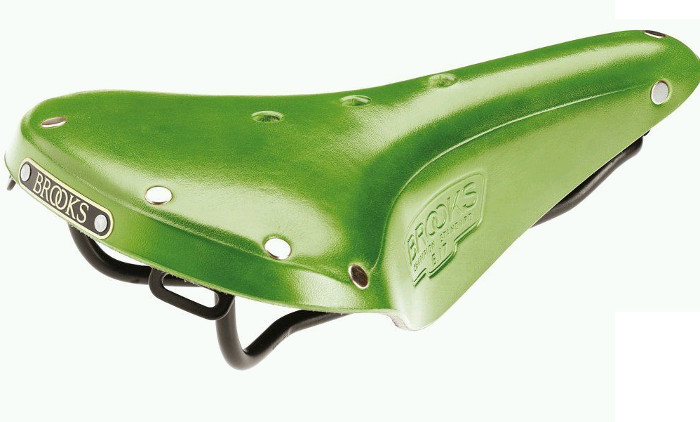

Kiva väri.
Brooks täältä? http://www.ebay.co.uk/sch/i.html?_from= ... s&_sacat=0
Ei lopultakaan niin kovin kaukana. :mrgreen:

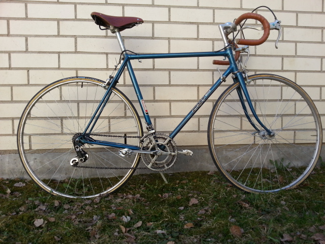

Sossee uudella satulalla ja tankonauhoilla. Ajoin pihan ympäri mutt ei tunnu yhtään paremmalta.
