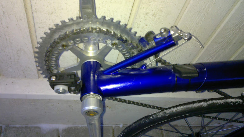

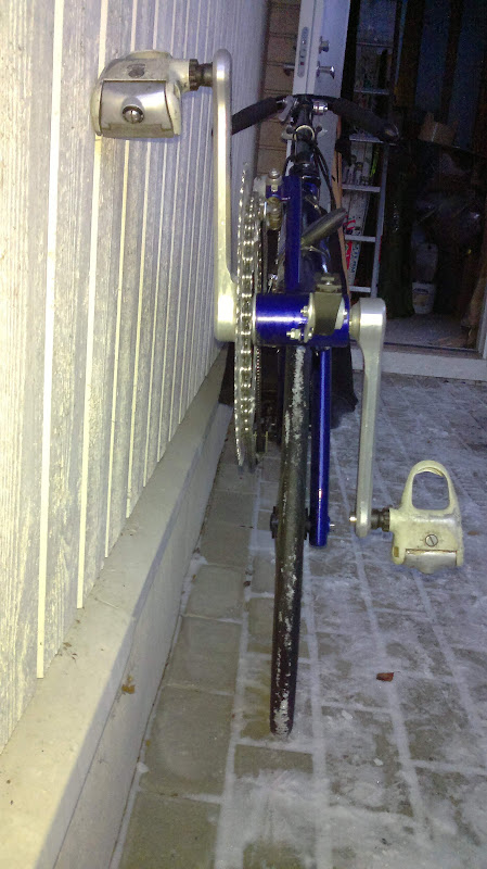

Tässä kuva miten istuu:
Kuvista ei ehkä ihan oikealla tarkkuudella selviä että molemmat kammet on 1-2 mm päässä keskiösarjan laakerikupeista.

Eikö sulla ola vaihtaja, keskiölaaker ja kammet samasta pyörästä?
Jos ei niin mittaa vaihtunut osa niistä vanhoista ja osta samanlainen tilalle jos sitä alkuperäistä ei voi käyttää.
Biiltemassa on kyllä lyhyemmällä akselillakin olevaa keskiölaakeri settiä http://www.biltema.fi/osteri/osteri.cgi ... 1&ryhmaid=

Ei, otin noi Spectran kammet ja rattaat kertyneestä osavarastosta ku niissä o isoin ratas 48 ja tossa biltsun fillarissa oli 42...
Mutta hain Kempeleenkyläkaupasta 115 kampilaakerisetin jolla homma alko skulaamaan paremmin.
Kuhan ensin vähän rälläköin polkimien kiinnitys telineestä enimpiä haitolta
(n5mm pakoputkiklemmarin kylestä)
Nyt kun se yltää isoimmalle niin nyt ei riitä varat enään pienimmälle rattaalle, en kyllä jaksaisi uskoa että tuo ois nyt liian lyhyt...
kun ei sen vaihtajan liike kovin isolta vaikuttanut.
Toki se nyt ei hirveästi harmita kun pienimmällä rattaalla ketju ottaa vaihtajan häkin pohjaan kiinni...
Liekköpä tuota tarvis muutoinkaan...
Syy on ilmeisesti väärässä kulmassa oleva vaihtajan tolppa... arvaan ma.
Juuri näin. Tolppa on runkoputkeen nähden oikeassa kulmassa, mutta pitäisi olla oikessa kulmassa ketjuun nähden. Nyt se on ketjuun nähden ihan liian pystyssä :roll:

Etuvaihtaja ei toimi, koska on maantievaihtaja (2-lehteä) ja maasturin 3-lehtiset kammet. Sen lisäksi tuo putken kulma.
EDIT: Näköjään SIS on ollut sekä maantie- että maastovaihtajana, eli ei nyt välttämättä vika olekkaan siinä...

Laitatko vielä lähikuvan kampikeskiön kiinnityksestä etupuomiin vasemmalta puolelta nähtynä, niin näkyy nuo etuvaihtajan sarven kulmat ja keskiön kiinnityksen rakenne.
pakoputkiklemmareilla puomissa kiinni...
vaihtajan kanssa ei valitettavasti löydy tarkempaa kuvaa vasemmalta.
Otan kun menen huomenna hallille.
