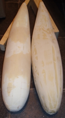

Cone:eni etenee taas. Rakensin 1:5 malleja leikkaamalla finnfoamista/hiomalla, huomasin että Cone 2 (kuvassa vasemmalla) oli hyvin tasainen sivuilta, kammet kun vievät tilansa ja etupinta-alan haluaa pitää kuitenkin pienenä. Tuollaiset lineaarivetokammet olisivat kivat mutta yksinkertaisempi ratkaisu on esitetty netissä monta kertaa mm. Wisil-recumbent sivustolla, kapeammat kammet mahdollistavat kapeamman nokan. Sellainen olisi Cone 3, kuvassa oikealla.

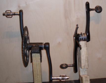

Joten eikun kapeat kammet rakentamaan, tilasin 24 mm hollowtech II standardin mukaiset FSA gossamerit teräsakselilla. Olisin tilannut 30 mm akselilla mutta ne ovat yleensä alumiinia jota en niin välitä hitsata. Gossamerin akselissa on 21 mm reikä johon sorvasimme (eli katselin virestä kun kaveri sorvarsi) teräsputken, rälläkällä akselista pois 50mm leveyttä ja palat sorvatun insertin kanssa tigillä yhteen. Lyhensin vielä kammet 148 mm:n. Hyvä tuli ja paaaaljon kapeampi kun tavalliset (kuva). Kavennettujen kampien väliin mahtuu 40 mm leveä runko, pitäisi riittää, polkemisessa en heti huomannut eroa tavallisiin kampiin.
kavennetut kammet.JPG (16.83 KiB) Katsottu 5493 kertaa
Olen vihdoinkin tyytyväinen malleihin ja voin aloittaa oikean rakentamisen. Malli Cone 3 on lähtökohta. Pitäsiköhän aloittaa uusi thredi? Mallit elävät kuitenkin jonkun aikaa, haluan niillä testata eturenkaalle, pysähtymiseen ja sisälle menoon yms. vaadittavat aukot. :wink:

Teeppäs nyt varalta vielä pientä testiä nuiden polkimien kanssa ennen kuin isosti rakennat...
tarkista että jalat oikeasti mahtuu pyörimään noin kapealla keskiöllä, sinunkin polkumäärillä reitesi tuskin on kovin pienet.
Voisi olla hyväksi tarkistaa että kaikki tarvittavat komponentit mahtuu jalkojen väliin ilman että ne hinkkaa...
  • se että oikeasti pystyt polkemaan noin kapealta, eikös armstrongi tai joku muu pystyilijä nuita kaventanut aerodynamiikan paranemisen toivossa mutta tehotkin katosi kapenevan lonkan asennon vuoksi ja oli pakko palata leveään...
