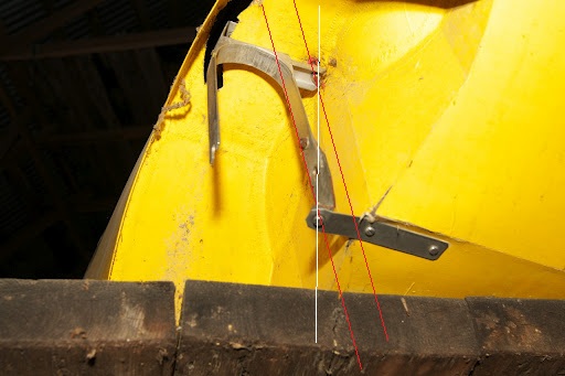

Tuo vaneri kinneri näytti uskomattoman heikko tekoselta ja muutenkin tuolla oli puhetta mahollisimman "hepposesta" rakenteesta. Tuli vaan mieleen ett onks nää meijän tekemät kaks pyöräsetkin aivan liian rankkatekosia ja onks nuo normi polkupyörän osatkin liian raskastekosia ? Lähinnä ihmettelin noita kinnerin etuhaarukoita ja vertailin niitä normaaleihin haarukoihin.
Vai jakautuuko tommosessa nelipyöräsessä voimat pienempiin osiin eli eivät rasita yhtä ja samaa paikkaa?

... Lähinnä ihmettelin noita kinnerin etuhaarukoita ja vertailin niitä normaaleihin haarukoihin.
Luullakseni voi tulla todella kamalaa jälkeä, kun etuhaarukka katkeaa äkillisesti vauhdissa. Pojalleni kävi niin ihan tavanomaisessa keski-ikäisessä pystypyörässä, mutta onneksi vauhti oli kävelyvauhdin luokkaa. Silti verta lensi pelästyttäviä määriä. Kannattaako rakentelijan ottaa riskejä tämän osan suhteen, ellei itsemurha ole salaisissa haaveissa?

optimistx kirjoitti:
Haarukoita ei sovi vertailla pelkän nimen perusteella. Näillä haarukoilla on nimittäin yhtä vähän toiminnallista yhteyttä polkupyörän "normaaleihin" haarukoihin, kuin sillihaarukkaankin.
Kun katsot tarkasti tuota Ponkalan ripustusta, huomaat, että sisempi "haarukan piikki" on kiinni pienen nivelen kautta rungossa. Ulompi varsi on toki ohut, mutta sehän kantaakin voimia lähinnä eteen ja taakse, jossa suunnassa se on melko leveä. Sivusuunnassa haarukka tukeutuu etukiekon akselin ja alanivelen kautta suoraan runkoon. Pystysuunnassa ulompi varsi toimii silti tukena, koska olkapäärakenne on varsin tukeva.
Näkee, että rakenteen on suunnitellut konstruktioita oikeasti ymmärtävä henkilö, eikä sitä ole vain kyhätty kokoon saman nimiseen tehtävään käytettyjä rakenteita sokkona imitoimalla.
Suunnittelusta sen verran että, eikös toi pyörä vielä vähän kallistakin, mikä myös lisää kestävyyttä. Kattelin vaan että on noi nivelpisteet eri liniassa.
Olikos noi nivelet ihan pultit ja kumiletkun pätkä välissä (kuunnelmassa puhuttiin jostain letkun pätkästä tehdystä jousesta) vai oliko oikeen jotkut "viralliset" nivelet.

noja kirjoitti:
Tottakai olkanivel on vinossa, jotta olkapoikkeama saadaan pieneksi tai mieluummin negatiiviseksi.
Ei siinä pulttia kummempaa niveltä ole, miksi olisi. Kaksipyöräisen nivelten on oltava herkät, nelipyöräisessä se ei ole välttämätöntä. Siitä kumiletkusta näkyy vielä osa siellä ylemmän pulttinivelen yläpuolella. Ei se oikeasti paljon voinut joustaa, kun alatukivarsi oli jäykkä. Jos alatukivarren olisi tehnyt kaksiosaiseksi/-haaraiseksi ja kiinnittänyt vain yhdellä ruuvilla rungon puolelta vaikkapa kumibrikan läpi, olisi joustoakin löytynyt enemmän.
