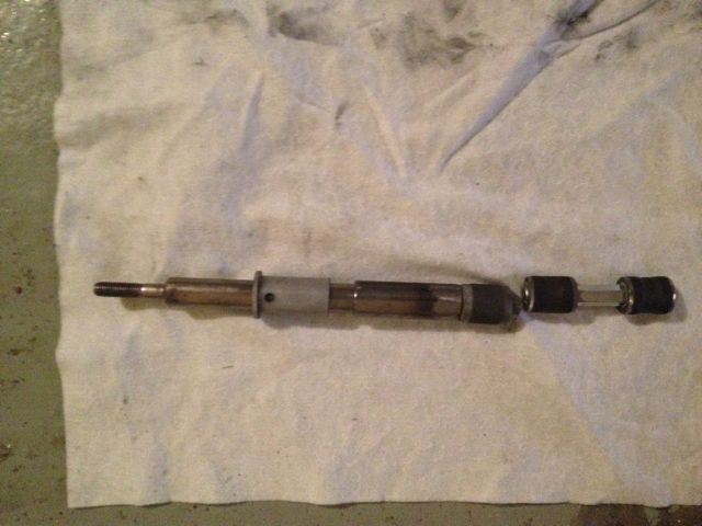

Laittelin tänään kesärenkaat alle. Eteen Kojakit (35 x 406) ja taakse Big Applen (50 x 406). Viime kesä meni Duranoilla. Ajattelin josko ei tarvis varoa niin paljon... Samalla huomasin, että vasemmalta edestä pari pinnaa poikki. Täytyy muistaa laittaa kuntoon.
Jousitukseen mä en ole koko aikana ole ollut tyytyväinen. Nyt tänä keväänä kokeillut edessä myös lähes jäykkää eli jousien tilalla kumityynyjä. Hyvä oli ajaa tasaisella asfaltilla. Mutka käyttäytyminen parempaa ja kovemmassa vauhdissa vakaampi, mutta kun pyörätiet on mitä on niin laitoin jouset takaisin.Sen verran tärähti kumityynyillä montuissa, että pelkäsin pyörän rikkoontuvan. Lisäksi korin äänet lisääntyi merkittävästi. Kumityynyjen hyvänä puolena voisi vielä mainita sen, että pystyi käyttämään paksumpia ulkorenkaita ilman että renkaat osuu katteeseen.
Tänään laittelin myös uuden takaiskarin. Meni kohtuu helposti paikoilleen. Alempi pultti vaati vähän jumppaa, mutta sain sen kuitenkin laitettua. Edessä on nyt tosiaan pelkät jouset. Jätin iskarin sisältä sen pehmeän karvapintaisen materiaalin pois ja hitsailin tilalle sopivan putkenpätkän.

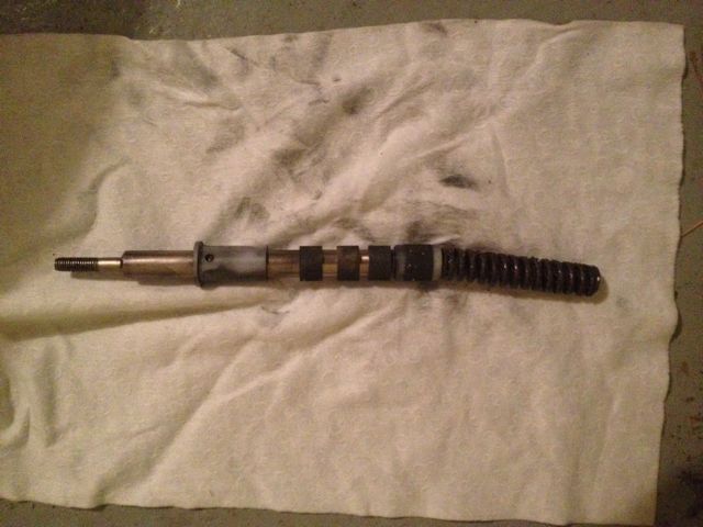

Jos tuossa kuvassa on se kokeilemasi kumityynysysteemi, niin ei ole ihme, että oli liian kova. Kumi on sellainen aine, että sen tilavuus ei juuri muutu, kun se puristuu kasaan tai venyy. Lieriömäinen kumipala putkessa ei pääse joustamaan, koska sillä ei ole tilaa pullistua mihinkään suuntaan. Tilanne on sama, kuin jos sylinterin pohjalla olisi öljyä, joka ei pääse mihinkään karkuun.
Sorvaile kumeista kartioita tai tiimalaseja (länsi- tai itäviitan näköisiä), niin joustovara kumijousin suurenee. Kumi on siinä mielessä teräsjousta parempi, että kumipalojen pullistuminen sylinterin seinämää vasten tuottaa joustoliikkeeseen kitkaa ja siis vaimennusta. Lisäksi kumipalojen joustovoima on luonteeltaan progressiivista.
Kevennysten sorvaaminen onnistuu porakoneella ja rälläkällä. Panet rälläkän soimaan ruuvipenkkiin kiinni ja porakoneella pyörittelet kumia sitä vasten. Smirgeli (penkkihiomakone) on rälläkän sijaan tietysti myös hyvä, jos sellainen löytyy. Kumin hiominen vaatii reilusti vauhtia, jotta ainetta irtoaa.

Testimielessä aika lailla jäykkää runkoa tuolla kokeilulla tuli haettuakin. Kuten todettua hyvä sillä ajaa oli, mutta kuullosti ihan siltä että seuraavan töyssyn jälkeen saa kerätä osia kadulta. Pyörästä pitäisi saada sellainen jenkkiauton "pehmeys" pois. Jatketaan testailua... Seuraavaksi varmasti nuo Jorin mainitsemat tiimalasin muotoiset kumit.

Nii, tarviiko niiden olla tiimalasin muotoiset? Eikö riitä että ovat muutaman millin väljät putkiinsa jotta mahtuvat pullistumaan?
Jouston kannalta voivat olla myös väljät putkiinsa, mutta vaimennuksen kannalta olisi hyvä olla paksuudeltaan vaihtelevat. Tuollainen väljästi putkessa oleva kumipökäle nurjahtaa putken kylkeä vasten epämääräisistä paikoista ja vaimennus on joka tapauksessa kumin pehmeydestä riippuen heikompi, kuin näillä helminauhatyyppisillä kumeilla. Tuolla paksuusvaihtelulla saadaan jousesta progressiivinen, mikä vähentää sitä jenkkiautomaisuutta. Vanhasta halvasta maastopyörän joustohaarukasta voi ottaa mallia.
MTB suspencion elastomere spring
ED.
Tuli mieleen, että lelukaupasta saattaisi löytyä pieniä superpalloja, joita voisit pudotella putkeen. Kokeile ensin vain muutamalla kevennyksellä. Joustovara kasvaa kevennysten määrän mukaan, progressiivisuus niiden syvyyden.

Yksi periaatteellinen vaihtoehto olisi rei'ittää kumikikkareet aksiaalisuunnassa. Näin syntyy myös rakenteen progressiota vaihtelemalla reikien määrää kumikikkareessa pituussuunnassa. Ainakin teoriassa saisi tehtyä pieniin epätasaisuuksiin hyvin toimivan jousituksen, joka isommissa heitoissa olisi selvästi jäykempi. Tämä siis rakenteellisena keinona, lisäksi tulee tuo mainittu kumimateriaalin epälineaarisuus.
