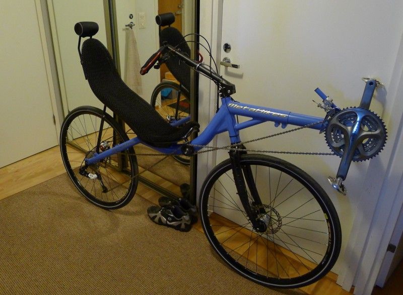

Sain eilen illalla kolme sähköpostia joissa kerrottiin että pyörä onkin jo maassa ja sitä oli yritetty jo toimittaa kolmesti, mutta UPSältä puuttui ovikoodi ja mun puhelin numero joten yritykset oli tuhoon tuomitut. Päätin aamusta mennä hakemaan paketin UPS:n varastolta ja olin siellä vähän vaikke 8 aamulla paketti kourassa matkalla kotiin :D Päivä meni rattoisasti pyörää kasatessa ja kävin heittämässä n. 14 km testilenkkiä ja alkaa asetukset löytyä. Niskatuki siirtyi azubista metaan.
Tässä pari kuvaa pyörästä, ensin ilman niskatukea:
Sitten illasta kun säädöt alkaa löytyä ja niskatuki asennettu:

Kyllä on upee :D

Järjestetäänkö sinisten metojen kokoontumisajo :D
