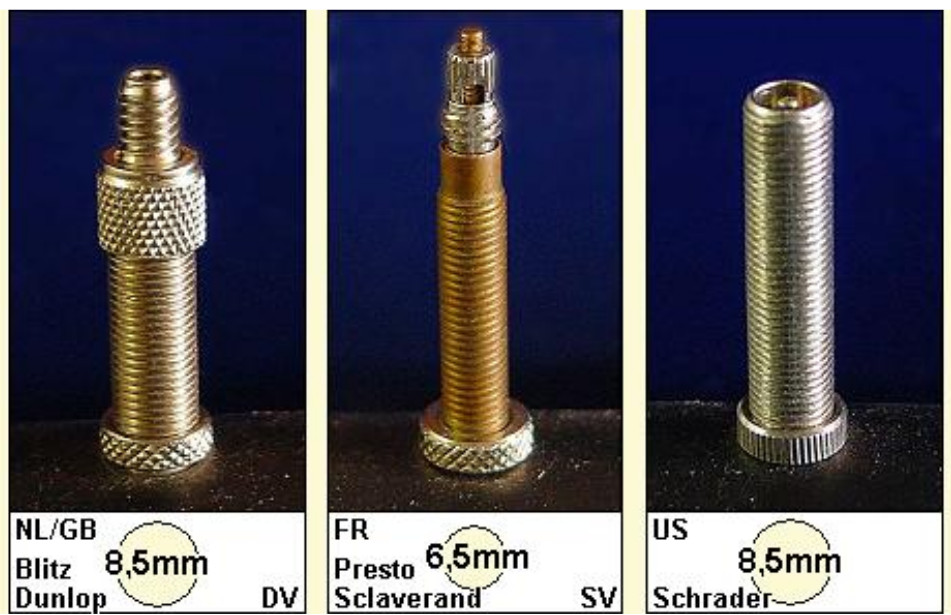

Venttiilit on standardikokoisia, mutta standardeja on kolme: schrader, presta ja dunlop. Kaikki vaatii omanlaisensa pään pumpusta tai adapterin.

Täydennän Wackyn viestiä kuvalla, jossa näkyy, mistä puhutaan. Pikaventtiili on tuo kapeakärkinen venttiili vasemmalla, Auton venttiili on tuo Schrader ja Presta, muita kapaempi keskellä.

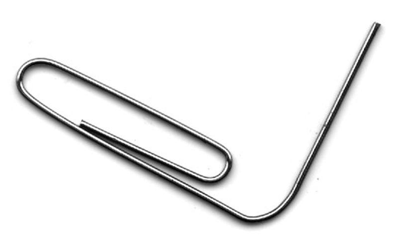

Tähänkin ongelmaan auttaa paperiliitin. :shock:
Taivuta paperiliittimen pää sivulle ja tökkää muodostuneella työkalulla venttiilin reikään. Siellä pohjalla on kuminen tulppa, joka on jumittunut reikäänsä. Liittimen päällä painamalla se irtoaa jumistaan ja alkaa taas toimia, kuten pitää.
Tästä huolimatta pitää olla oikeanlainen pumpun pää ja vieläpä oikein kiinnitettynä paikoilleen. :(
Jumimisen saa estettyä kun sihauttaa tipan silikoni rasvaa venttiiliin ja tämä monesti riittää pehmentämään/tiivistämään kumi"tulppaa" niin että vuotamaan alkanut venttiili alkaa taas pitämään ilmaa.
