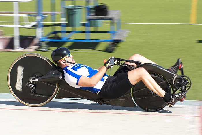

Moi,
Ennätys tuli, 45.5 km tunnissa! Kiitos TM ja kaikki kannustajat, viimeisen 10 minuuttien 'aallot' auttoivat jaksamaan loppuun asti :D Latailen taas watit foorumiin jahka löydän mittarin kassista. Tuulta oli ainakin haittaavasti, noin 6-7 m/s, mutta tällä kertaa ei tarvinnut ohitella muita. Nähdään Nokialla! :wink:

Re: Tunnin aika-ajo, SE yritys!
Mahtava suoritus Terolta! Tuulenpuuskat yltyivät tunnin aikana niin, että oltiin kaikkea muuta kuin optimioloissa. Hienosti Tero jaksoi loppuun asti ja vanha pystypyöräennätys saatiin "rikottua" n. 300 metrillä. Nyt jäädään sitten odottamaan seuraavaa ennätyksen rikkojaa, nojapyöräpuolella siihen tuskin menee 38 vuotta...
