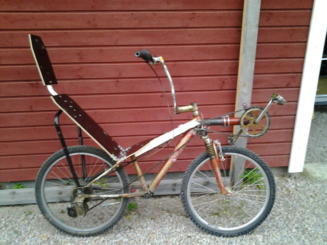

Noin
Nyt on ohjausta muutettu, ajo rauhoittui hiemman, selkänojan kallistus paransi myös asiaa.
Niskatuki vielä liian takakenossa. :D
tässä kuva kommentoikaa :?:

Onks tuo keula puomi pulttaamalla kiinni ? Miten lie kestää, notkuuko ?
Moi
Ei notku. pyörää oli hankala tehdä koska on alumiinia.

oki kirjoitti:
Nyt kun pyörä alkaa olla ajettava, niin nyt sitten pitää ehkä miettiä enemmän sitä mitä sinä haluat...
Yksi kokeilemisen arvoinen temppu voisi olla kun sinulla hitausvehkeet on että jos jatkaisit taka haarukkaa aavistuksen.
tällöin akseli väli kasvaisi ja ajo hieman rauhoittuisi.
lattaraudasta tekaisisi rälläköimällä ja tarvittaessa hitsaamalla uudet takaakselin paikat ja siirtäisi ratasta 10cm taakseppäin...
Pulttaisi sitten ne latat nykuisen akselin kiinnikkeisiin ja mahdollisiin lokarin kiinnikkeisiin.
Se toisiko se niin isoa muutosta että se maksaa vaivan en osaa sanoa.
Mutta melkein suosittelen että käväset tuon mun tai jonkun muun nojakin kokeilemassa ensin.
Sitten voit miettiä rakannatko mustasta kokonaan uuden käyttäen tuosta kaikki kelvolliset osat.
Sinulta kuiten rakentaminen sujuu niin tekaset viikonlopun aikana mustasta ajettavan nojakin.

Etupuomi on vähän lyhyen puoleinen. Kammet eivät ilmeisesti aivan ota kiinni eturenkaaseen, mutta ei se kauaksi jää. Tämä varmaan vaikeuttaa hidasajoa, kun eturengas hälppii kiinni polkimiin ja kenkiin. Lyhyemmät kammet helpottaisivat tilannetta. :D
Katso Joonaksen ratkaisu kammenlyhennykseen ketjusta "Simppeli ja mukava nojakki... mutta miten?".
http://www.nojapyorafoorumi.fi/viewtopi ... 79&#p32779
Pitäsköhän munkin tehdä samantapanen ratkasu.. 130 millisiä nyt löydä sitten mistään. vähän kyllä mietityttää miltä tuntuu polkea ympyrää noin leveällä. Kaippa tuosta kapeammankin saa..
