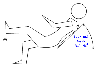

Noita olen vähän katsellutkin. Ilmeisesti myös Performer Goal-X 20/26 tarjoaisi speksien mukaan 35-38 asteen istuinkulman, mikä on käsittääkseni aika pystyimmästä päästä. Onko jossain jotakin ohjetta, minkä pisteiden väliltä istuinkulma pitäisi mitata?
Ei, ikävä kyllä sille ei kai ole mitään standardia. Veikkaan että suurin osa mittaa sen näin:
