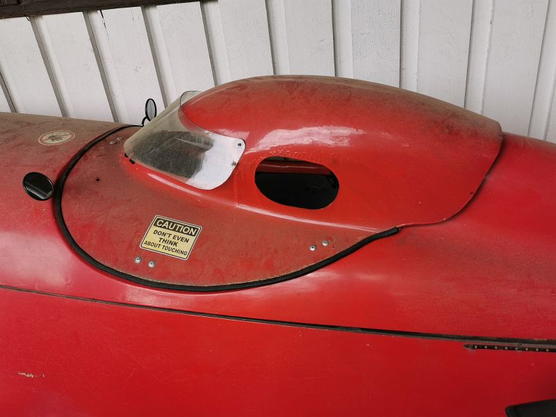

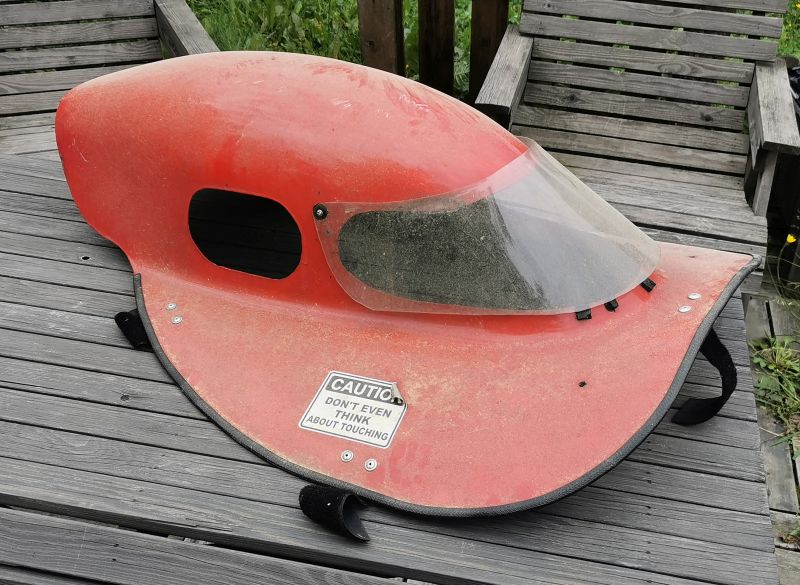

Kävin tänään hakemassa "vauhtihatun" muotin lainaan. Kaitsu kun kuuli että näitä oli kyselty useampiakin, niin alkoi pohtia lasikuituisten valmistusta itse. Hänen muottinsahan tuo on, joten saa päättää sen käytöstä. Jos (kalliimmille) hiilikuituisille olisi kysyntää, niin nämä ehkä sitten meikäläisen tekemänä. Katsotaan miten kehittyy.
Teen nyt siis tällä erää vain itselle yhden aihion (lasikuidusta) pohjaksi isommalle. Vielä en ole päättänyt, miten tuon aihion "kuorrutuksen" eli koon kasvattamisen toteutan. Ans kattoo ny.

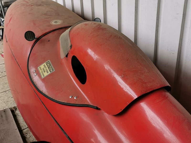

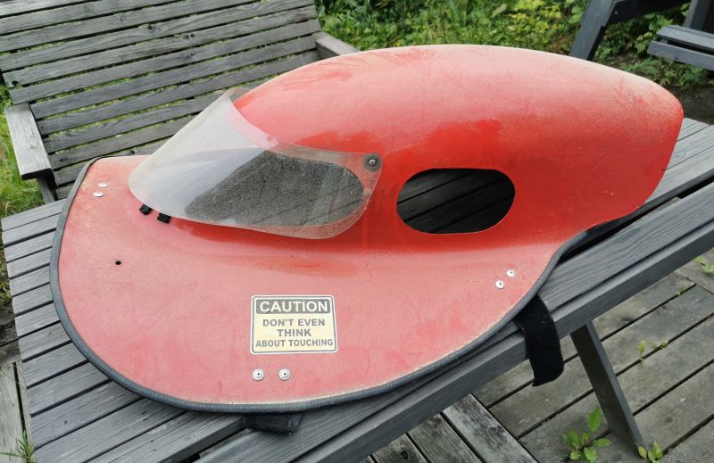

Alla jokunen kuva tuolla muotilla tehdystä racehoodista irrallaan sekä Questin päällä.

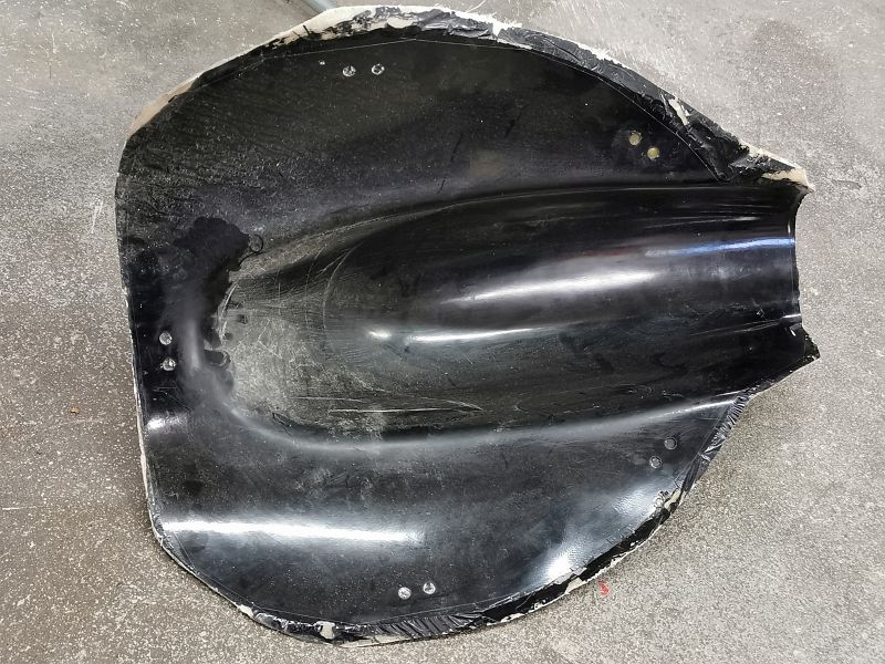

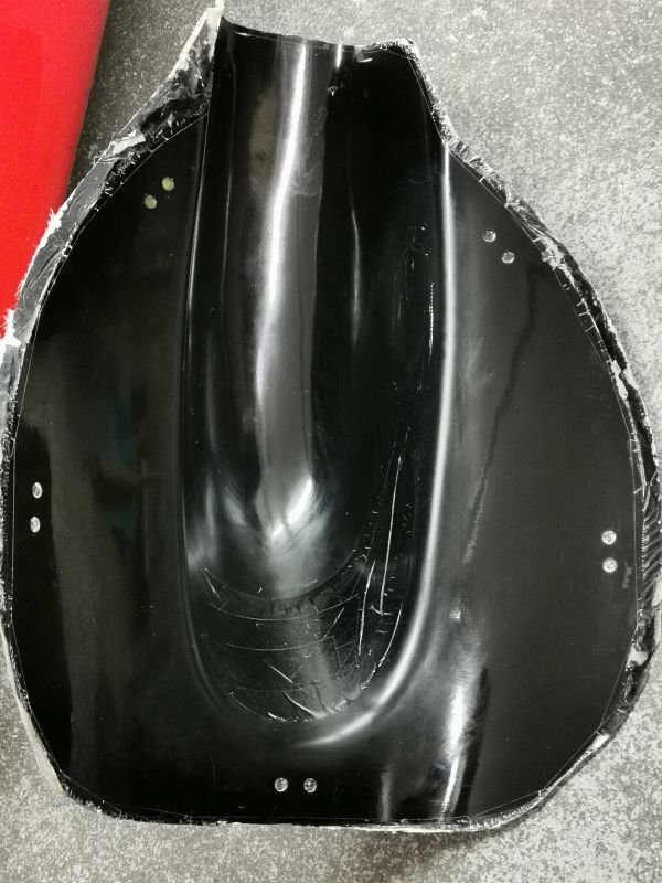

Samoin muutama kuva itse muotista.

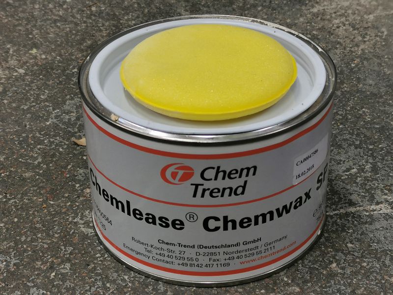

Pesin muotin sisäpinnasta liat pois, ja levittelin muutaman kerroksen irrotusainetta (vahaa). Lähipäivinä jos pääsisi laminoimaan. Sitä ennen tarvii vielä penkoa kuituvarastoani, eli löytyykö sopivaa lasikuitua vai tarviiko poiketa kaupassa.
Itselle tämän varusteen ensisijainen tarkoitus on toimia sade- ja aurinkosuojana.
Mahdollinen ilmanvastuksen pieneneminen on sitten vain plussaa tuon lisäksi.
Aikomuksena on kasvattaa "hattua" mahdollisesti jopa niin paljon, että voisin käyttää kypärää sen kanssa.
Katsotaan onnistuuko, voi tosin olla ettei sellaista muotoa saa istumaan mitenkään yhteen Questin "smurffihatun" muodon kanssa. Ehkä perään smurffihatun päällekin joutuu tekemään ylimääräisen korotuksen ja levennyksen.

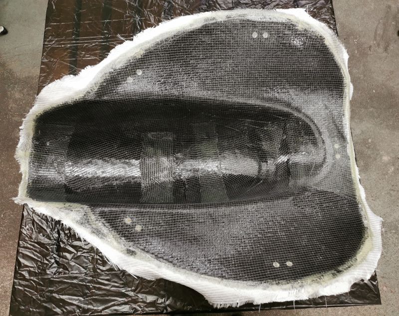

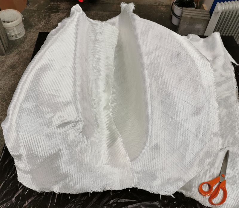

Teippailin muotin reunat, kun olivat vähän risaiset, epoksi olisi jämähtänyt kiinni niihin. Vastaavasti teippiä saivat päälleen myös tarranauhojen kiinnitysruuvien kolot.
Lasikuitukangasta löytyi omasta takaa, mutta voi olla vähän kankeasti taipuvaa muotin reunan ja pääkuvun väliseen mutkaan. Kohta sekin selviää. Kuva

Ensimmäinen laminointikokeilu suoritettu. Yhden rullan/pakan lopun biaksiaali-lasikuitukangasta (330 g/m2) sain kulutettua tähän, oli paremmin taipuvaa kuin ensimmäiseksi hypistelemäni paksu ja jäykkä matsku. Tarvii hankkia lisää tämän tyyppistä tuleviin puuhasteluihin.
Päädyin jakamaan kangaskerrokset kahteen puoliskoon, sauma hoodin keskelle pitkittäin. Kerroksia kaksi, saumakohdissa hieman päällekkäin eli kerroksia tuplasti. Halkioita/leikkauksia joutui harrastamaan jonkin verran pääkuvun kaarevissa muodoissa, näiden kohtien päälle lätkäisin muutaman vahvikesuikaleen.
Kuitua kertyi reilut puoli kiloa ja epoksia toinen mokoma. Rullalta kangasta kului noin neliö per kerros, eli kahteen kerrokseen reilu pari neliötä. Hukkapaloja jäi kasa yli. Muotista irrotusta voi kokeilla reilun puolen vuorokauden kuluttua. Sitten näkee kuinka veltto tuosta tuli, eli pitäisikö kerrosmäärää lisätä tulevissa kokeiluissa...

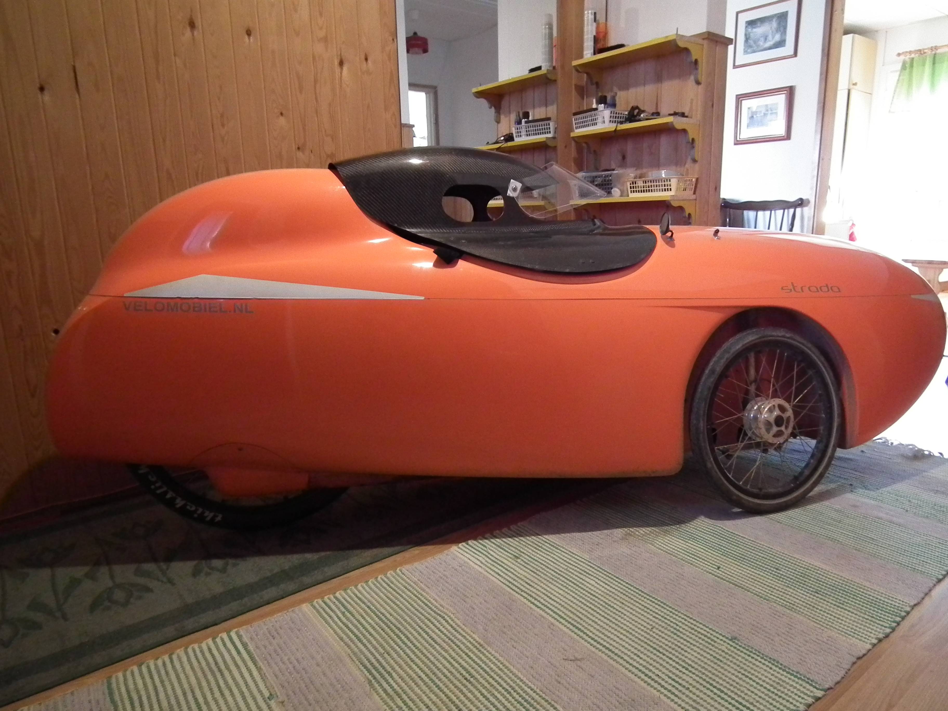

Huippujuttu!! Joka tapauksessa hoodi on tarkoitus maalata Stradan yläpuolen värillä, valkoisella.
Vauhtihatun istuvuutta Stradaan en tietenkään voi taata. Questiin istuu aiempien kuvien mukaisesti, en tiedä paljonko Stradan smurffihatussa on eroa Questin vastaavaan. Yhtään Stradaa ei taida tästä lähialueelta löytyä sovitusta varten (?).
Stradassa on hieman leveämpi hattu, mutta olen nähnyt useita kuvia, joissa on Sinnerin hoodi Stradassa.
Strada Carbon -2021

Siinä kuva Stradasta Sinnerin kuomulla....
Strada Carbon -2021

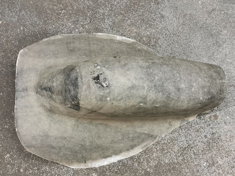

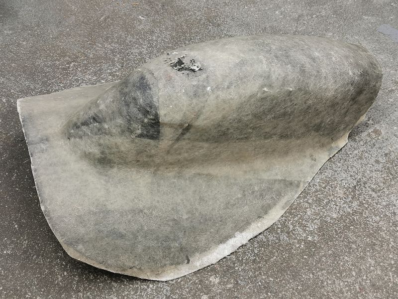

Irrotus muotista sujui ilman isompia ongelmia.
Ohuelle lasikuitukappaleelle ominaiseen tyyliin lopputulos on hieman läpikuultava.
Vaaka kertoi painoksi 1020 grammaa, ennen reunojen siistimistä.
Ensituntumalta kerrosten määrä vaikuttaa riittävältä, ainakin nyt käytetyllä kuitulaadulla. Helmat/reunat ovat hyvin joustavat, mutta pääkoppa muotonsa ansiosta jäykkä, ainakin ennen ikkuna-aukkojen leikkaamista.
Tarvii seuraavaksi muotoilla reunat Questin kulkuaukon reunojen mukaisiksi. Vasta sitten näkee istuvuuden paremmin.Kuva
