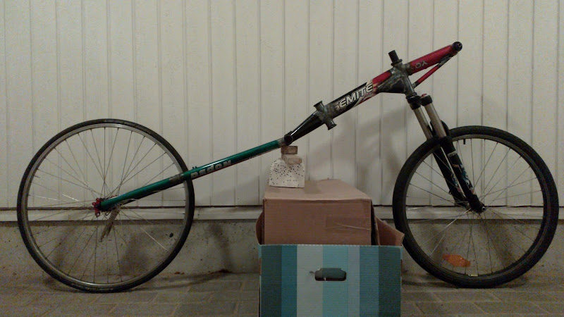

Noniin. Jotakin konreettista saatu aikaan:
Verrokiksi esikuvansa:
Keulakulma on sama mutta ehkä vähän ylemmäs saattaa tulla penkki minun versiossa. Katsotaan sitten kun saan iskarin ja takakeinun tehtyä mihin asettuu.
Päärunko painaa tällä hetkellä 2.25 kg. Kuka sanoi että Bilteman fillarit on lyijyä ;) ? Toisaalta tästä puuttuu etuvaihtajan tolppa, rungon jatko taakse iskarin rakenteita ja penkin yläkiinnikettä varten sekä penkin alakiinnike. Muutenhan osia ei ihan mahdottomasti "runkokitistä" puutu, takakeinu ja tankorakenteet...

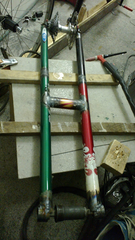

Eilen oli lenkkipäivä ja tänään ehti hetkeksi talliin. Takahaarukan jatketut putket on valmiina, toiseen tein upotuksia nivelenä toimivaan keskiöön kiinnitystä varten ja sille latasta paskartelin pään valmiiksi.
Seuraavana toiselle puolelle sama niin pääsee mallaamaan lopulliseen mittaan haarukkaputkia ja 26" maasturin korvakkoja sovitteleen toisiin päihin. Lankkujigissä sitten mallaan paketin suoraan ja heftaan haarukkaputkiin molemmat päät kiinni ja sitten tekemään renkaan eteen vahvikeputkea.
Taidan valita ovaalia runkoputkea siihen että saa enemmän vastusta väännölle. Keskiöön kiinnityksestä näyttää tulevan sen verran tukeva että kun pultit lukkoprikoilla vetää kunnolla kiinni niin eipä tarvi pelätä että haarukka kiertyisi.

mhelander kirjoitti:
No valmista ei vielä ole mutta sinne päin. Toinenkin nivelpää on valmis, haarukkaputket katkaistu 73cm:n mittaan ja hepattu kiinni päihin ja pakan puoleiseen akselin korvakkoon. Tältä se sitten näyttää:
Akseliväli näytti olevan noin 145 cm ja haarukan nivelen korkeus melkein 60 cm.
Seuraavaksi valosaan aikaan pyörät jigiin ja haarukka suoraan, heppaukset ja loppuun hitsaukset. Pääsee sitten ihmettelemään takajousituksen saloja iskaria odotellessa.

Nyt alkaa haarukka olla rakenteellisesti valmis. Viimeistelyä vähän ja akselin korvakot kiinni.
KuvaKuva
Yosemiten putki on paljon kehnompaa hitsattavaa kuin Nopsan vihreä. Paitsi siinä oleva maali käryää aivan uskomattoman hajuisena.
