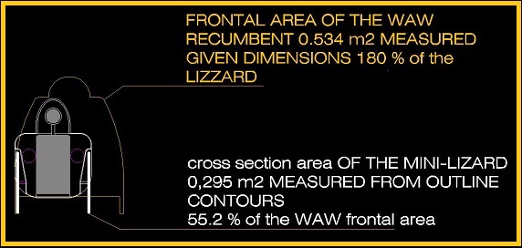

Tässä vielä selvennys miten paljon pienempi tämä aiottu jokamiesbentti olisi WAWiin verrattuna.
Ei liene epäselvää kumpi omaa potentiaalia suurempaan nopeuteen. Kilpuriversion leikkauspinta pyörien kohdalta olisi vielä 50% pienempi tästä nyt esitetystä.
WAW vs Eazy Rider/Mini-Lizard

Re: Katettu chopperi. Uusi yritys asialliseen keskusteluun.
Jokainen Wavin oikeasti nähnyt tietänee että tämä ei ole realistista. Waviinhan mahtuu vaan hernekeppiosaston jätkät sisään. Normaalikokoiset ja sporttiset eivät sinne edes mahdu. Jos merkittävästi pienentää, niin ei sinne nyt vaan oikeesti mahdu sisälle.

Joo, täysin samaa mieltä. Laite on aivan liian pieni ees niille "hernekepeille" , ehkä turha jatkaa tästä vääntämistä jos ei mee perille ni ei :?

Lizard100 kirjoitti:
Jep :D waw on nopeampi, koska chopperiin mahtuu vain 10-vuotias lapsi :lol:
Näin se taitaa olla..

Syväri kirjoitti:
Kyllä sinne mahtuu oikein raavas miäs ! Tosin hieman tyköistuvahan se tietty on..mutta tavaratilaa kanssa kunnolla.
Ei taida nyt Velocraft miehet oikein tajuta tätä tila-ajattelulla aikaan saatua etua. Myös se 5-paikkainen oli WAWia pienempi jo aiemmin frontal area osalta ( ei tietenkään märkäpinnaltaan ).
Laitappa meille nyt Syväri sen sun Velocraftin kuva tänne näytille ! Kuinka kovaa saat sotkettua sillä kun oikein hampaat irvessä puristat ?
Mikä on tärkeä huomata niin tuotantokustannukset myös pienenee kun laitteen koon saa minimoitua kunnolla !
Huomioitavaa myös, että tämä 155% kooltaan verrattuna VARNA DIABLO II:een ( sama ajoasento )....kilpaversio on 9% pienempi.
