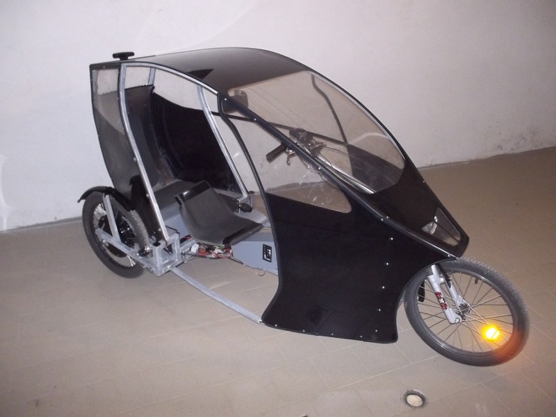

Olen edelleen sitä mieltä että pakettipolkuautolle saattaisi löytyä käyttäjiä. Siinä voisi olla myös optiona lastenistuimet, vähän samaan malliin kuin tavarafillareissa joita muuten on ilmaantunut Suomenkin markkinoille useita merkkejä. Tuossa muuten linkkejä tavarapyöriin: http://www.nutzrad.de/?seite=kat
Mukavuutta arvostaville ei kokokatettuja malleja juuri ole. Joitakin trikejä on, lähinnä riksakäyttöön. Kori- ja runkorakenne kannattaa tehdä sellaiseksi että erilaisia versioita on helppo tehdä pienin muutoksin.
Re: Ostaisitko auton mallisen sähkökinnerin 5000 eurolla?
Jarcco kirjoitti:
Eli niinkuin nämä muutamat italialaisten omavalmisteet? Taakse menee aikuinen tai ehkä kaksi lasta rinnakkain tai ostoskassit:
Viestit: 2058
Jarcco kirjoitti:
Kyllähän kuljetuskapasiteetti noissa olisi monelle riittävä. 4-pyöräisenä voisi olla kompaktimpi kooltaan. Sivut ja pohja ovat liian avoimet, mutta se olisi helppo korjata.
