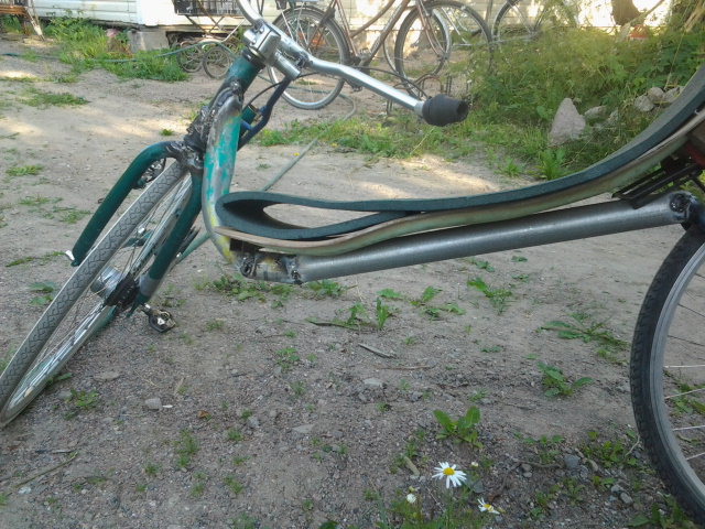

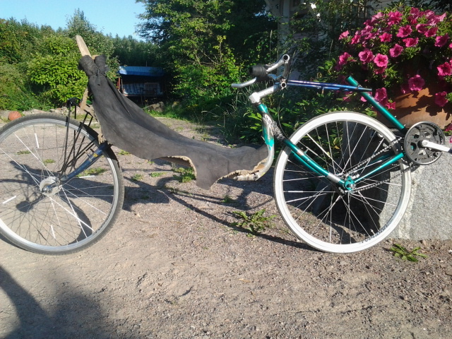

kuvia uuvesta laitteesta. Puoltaminen loppu ku sain etukiekon oikastua, ajo helpottu taas, on ku heinää tekid - heiluu yhtä paljo ;)

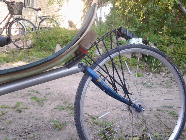

Joo, etupää purkaantuu, molemmat haarukat on irrallaan. Nuo yläpuolen tukiputket on heppailtu kasaan käsillä olleista putkenpätkistä, jotka irtoo tarvittaessa rälläkällä-
Penkin etureuna on 440mm maasta ja keskiö 540mm, akseliväli n. 1400mm ja ohjauskulma noin 56 astetta, alkeellisilla mittaustavoilla mitaten.
Osat luovutti Raptobike midracer kopio, jonka kanssa ei oikeen sinunkauppoja koskaan saatu tehtyä :wink:
Eli 622 kiekot, nexus 7 napa edessä, kuidutettu vaneripenkki ja 152 mm kammet. Punittu ei vielä ole, varmasti painaa noilla kiekoilla.

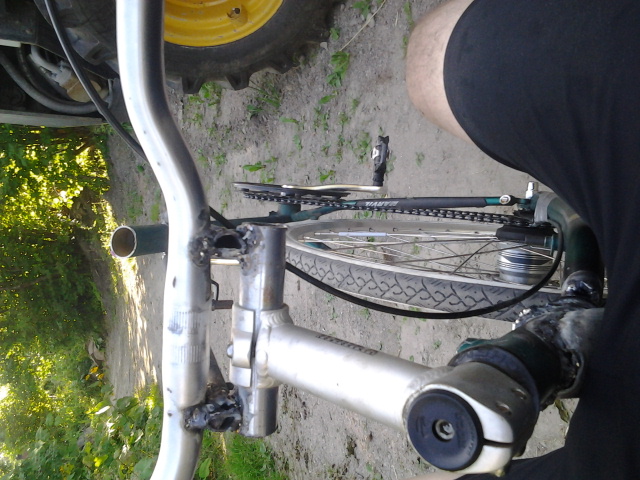

Vuoksen lenkki 6 km, huomasin ainakin se ett ohjaustankoa pitää muuttaa - ranteet aivan väärässä asennossa. Marzien mbb versiossa ohjaustangon kiinnitys on edempänä yläputkessa, sieltä ilmeisesti saa enempi vääntövoimaa ?
Polkimet edelleen liian kaukana, täytyy siirtää keskiötä lähemmäs - vielä on tilaa.
Hyvän näkönen ajoasento :)
Mä kokeilin ainakin neljää eri tangon sijoitusta ja mallia ennenku tajusin. Kädet kun on kyynärpäistä melkeen suorana niin ainakin mun pyörä on parempi ajaa. Vääntövoimista en osaa sanoo mitään mut olettaisin et vähä paremmas paikas ja paremman näkönen on verrattuna niihin mun ekoihin tankoihin. Mielenkiinnolla seurailen tätä projektia kun laitoit tolla pienemmällä jätöllä keulan :)

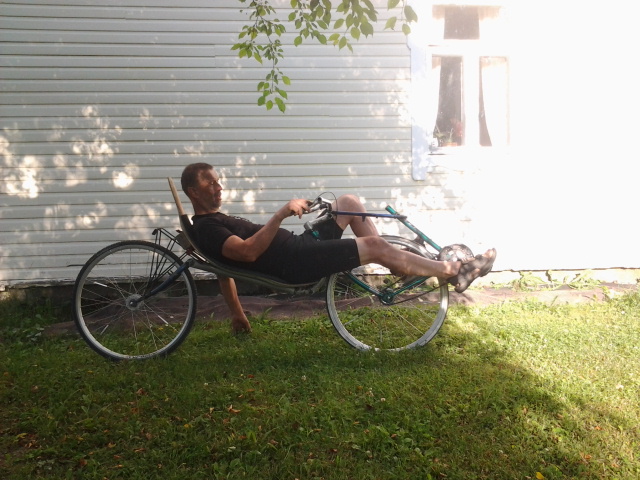

Tämä viimeinen kuva on kaivattu. Hinkkaako leveä maastohaarukka pahasti sisäreisiin?

Lähinnä se haarukka nappaa takareiteen ja käännöksissä ottaa vielä pahemmin. Kapeempaa haarukkaa melkeen suosittelen tällä lyhyellä kokemuksella. Tosin kammet edelleen liian kaukana miulle ja jalka liian suorana kun saan keskötä siirettyä lähemmäs ongelma pienenee.

Pystyisikö istuinta siirtämään eteen ja ylös? Vähäinenkin muutos tuohon suuntaan helpottaisi heti reisihälppiin.

Ylös voi eteen ei mutt keskiöö voi siirtää taakse.
Ajoin 8 km tänne isälle ja alko oikeesti häiritä tuo haarukan tökkiminen. Pehmusteella voi restata. Laitoin nuo paksupohjaset talvikengät nyt polkimille alkaa ylettää.
