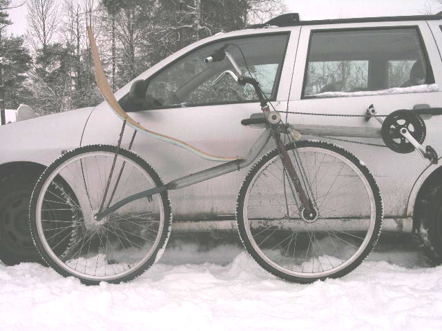

Kun siinä on nuo läskit , niin kyllä sinne 28" mahtuu alle. Siittä miten se käyttäytyy , niin ei pääse kuin kokeilemalla . :wink:
Juu. Tarkemmin katsottuna tuohon voisi mennä 37-622. Olisihan tuo jännä rojekti. Pitääpä panna mietintämyssyyn.

Joo. Eikä tää "vaiheessa" oleva r200 kovin kaukana ole. Tämä r200 jää toki ikuisesti kesken (liittyy paskuuteen omassa elämässä ja en tähän tule ikinä palaamaan), joten teen uuden version.
Toisaalta. Tykkäsin tästä pyöreen putken ulkonäöstä myös - siihen saa noita litistelyitäkin kivasti. Neliöstä on helppo taitella, mutta ei toi nyt kovin kummoista ollut pyöreen rustaaminenkaan.

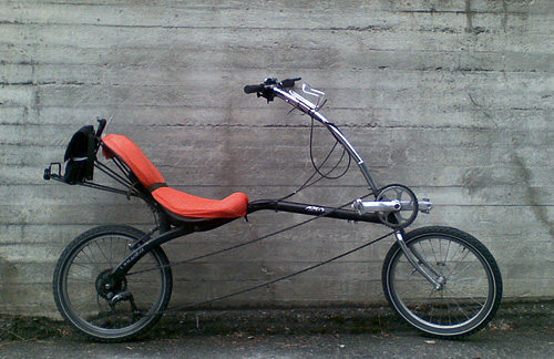

BTW: Ekat 100 kilsaa on nyt ajettu. Toimii edelleen. Penkkiä siirrän seuraavaa lenkkiä varten 5mm ja viritän vaihteita. Muuten tuntuis toimivan aika hyvin.

Mitenkäs sitä kuudeepyörään noin pieniä säätöjä. Eikös tuo ole pehmusteen paksuuteen liittyvää touhua. Onkos sinulta vieläkin pehmustetta hävinnyt. Koita nyt hyvä mies syödä välillä. :)
Siitä tulikin mieleeni. Mitäs ja mistä tuo pehmusteena käyttämäsi verkkomuovi on kotoisin? Ja mitä maksaa.

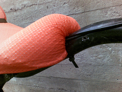

Penkinpäällisestä oli pari vuotta sitten juttua näin:
Ydinlaskeuma kirjoitti:
http://www.vapaa-aika.com/asp_sivut/268G.asp
"Patjanalusta ACS 10, koko 80x200cm 53,89 €"
Jos tuota materiaalia voi leikata, yhdestä patjasta saa 6 istuinpehmustetta, siis 9€/kpl.
Hankin sitten tätä ohikulkeissani - olipa ehkä huomaamattomin marketti ikinä :)
Yhden pehmusteen jo tekaisin - on tuossa Azubissa kiinni - räppäisen vaikka vielä iltasella kuvan.
Kaksinkertaisena tämä toimii tälleen löysäperseelle kivasti. Tein Eurokankaasta hankkimastani "Totti" urheiluneuloksesta semmoisen suoran pussin johon livautin tuon pehmusteen - ja tosiaan väri on oranssi :)
Etupuolelta laitoin nippusiteellä penkin edestä runkoon kiinni ja penkin taakse tein niinkin haastavan ratkaisun että kietaisin pussin päähän solmun stoppariksi joka on sitten puristuksessa kuminauhalla.
Hintaa kertyy sporttineuloksen kanssa rapiat parikymppiä tuommoiselle kaksinkertaiselle soft mallille.

onkos toi patja kuinka karkeaa?
voiko kuvitella ajavansa t paita päällä ilman fakiirin koulutusta?
Re: Kuudee
Mustasudenkorento kirjoitti:
Ei oo karheeta, paitti tieteskin toi leikkauskohta. Kyllä mä ainakin olen teepaidassa ajellut. Tänään viimeksi.

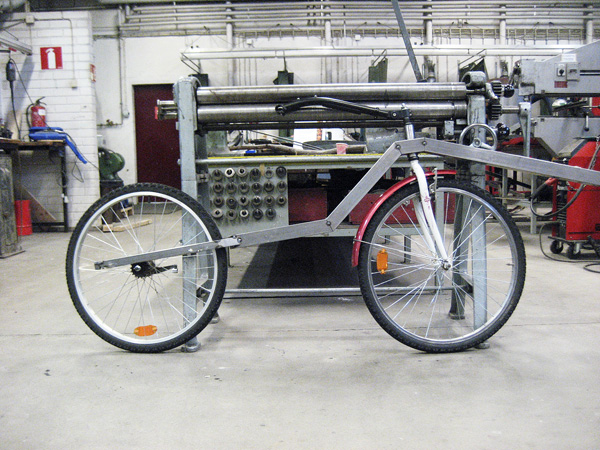

Taittopyörä vaihtui eilisen aikana. Miksi. Mistä tämä musta on kotoisin.
Re: Kuudee
Valkoinen oli pienempi . ketju otti haarukkaan kiinni.
Tää musta on se pari vuotta sitten piirusteltu malli, mä teetin niitä pari tuolla koululla. Tää on sentin isompi = 5 millii pelivaraa tässäkin kohtaa.
Aattelin väsätä ennen Nokiaa vielä isomman jos kerkii - siitä sun CD levy ideasta.
