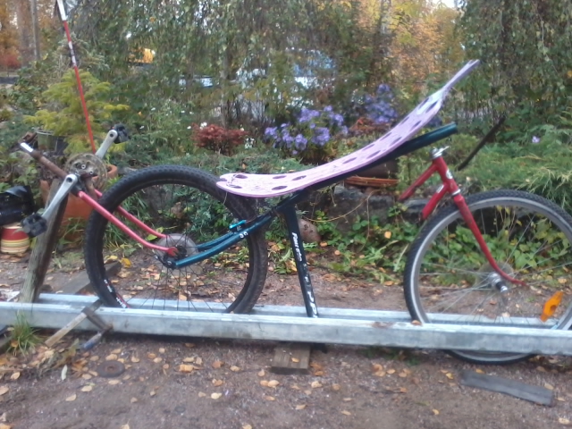

2014-10-09 12.52.31.jpg (281.16 KiB) Katsottu 6339 kertaa
Romuinstallaation kyhäsin, 559 maastokiekon ympärille. Josko tuosta sais talvipyörän leveemmällä renkaalla tai ehkä jopa mbbläskin.
Ohjausakselin laittasin pystympään ja alemmas, tuohon haarukkaan kiinni. Jättö lähelle normaalia. Taakse vois aatella narujousitusta. Ohjaustangon laittasin.

Kiva tahti sulla tehdä pyöriä :D
Meinasitko alaohjauksella?

Vielä näyttää takaohjattavalta ;)
Ylä - tää on vaan suunnitelma.

Tuostahan saa muutamalla puikolla ajettavan :wink: Suunnitelmat on jo pitkällä :D
Yläohjauksessa on omat haasteensa sovittaa tuon malliseen etuhaarukkaan.
Tuosta saisi aika pieneen tilaaan purettavan pyörän, kun laittaisi flevo-tyylisen helposti purettavan ohjausnivelen ja jo suunnittelemasi narujousitetun perän. Kiekot vielä pikalukoilla kiinni.
