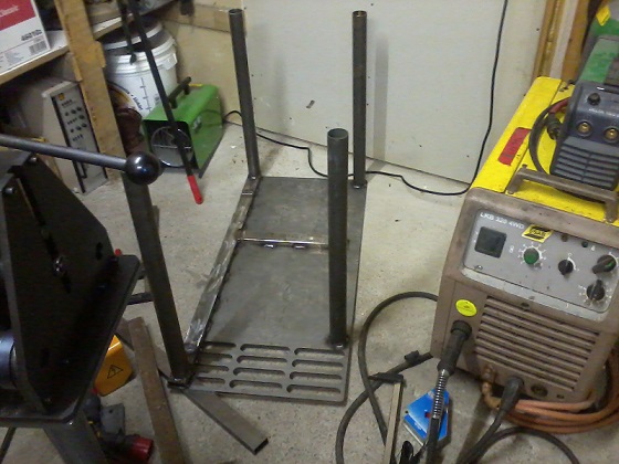

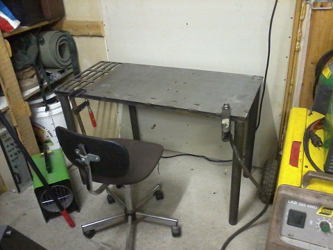

Ai että tätä on odotettu. Metallimiehen pulpetti :D
SeAMK:ssa leikkasivat 6mm levystä tollasen. Sanoin että 5-8mm levystä ja tää 6mm on kyllä ehkä paras paksuus tämän kokoiselle pöydälle. Toisessa laidassa urat mihin voi heittää kappaleen jäähtymään. Sitte vähän jäykkäriä suorakaideputkesta, säästin vähän materiaalia ja laitoin vaan etureunaan ja keskelle. Riittävän tukeva noinkin, jalkoihin jos laittaisi poikittaistuet niin sais täydellisesti vaateriin. Nyt hieman heittää tasomaisuus.
Paloturvallisuudesta pitää sen verran huolehtia, että tyhjää kaiken tulenaran hyllyistä ja laittaa pöydän sivuille millin pellistä seinät, ettei roiski sinne.

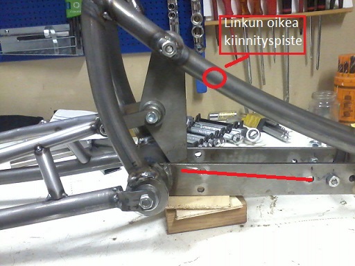

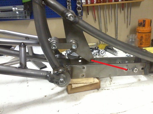

Aivan käsittämätön moka tuli, linkun kiinnityspiste on aika runsaasti pielessä. Pitäs olla n. 45mm edempänä.. Jotakin sekoilua uusien ja vanhojen piirustusten ja jigin muutoksen kans...... :evil: Eipä siinä, toimii tämäkin omalla tavallaan mutta iskari liikkuu pystysuunnassa aika paljon. Pitää kattoa teenkö uuden kiinnityspisteen vai kokeilenko tolleen.
Mhelander, toivottavasti kuvat vähän selventää toimintaa. Vaikea sanoa miten toi systeemi toimii käytännössä
