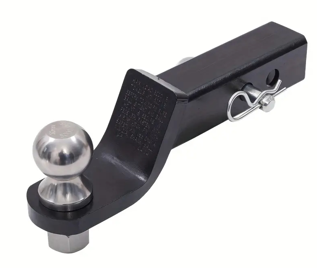

Amerikan standardi vetokoukku on tällaisella sokkakiinnityksellä. Siihen on helppo vaihdella eri työvälineitä, eikä tarvitse luottaa pelkkään kitkaan.

Vilijami kirjoitti:Amerikan standardi vetokoukku on tällaisella sokkakiinnityksellä. Siihen on helppo vaihdella eri työvälineitä, eikä tarvitse luottaa pelkkään kitkaan.
Ai tollanenko se onkin… Ihmettelin tuossa kun kuukeloin noita telineitä ja löysin muistaakseni jopa sellaisen telineen jossa oli auton peräkoukkutelineessä neljä nojapyörää pystyssä. Se vaatii jo telineeltä jotain. Ja ne näyttääkin kiinnittyvän jonkinlaiseen nelikanttiputkeen. Yhdellä valmistajalla lukee, että ”fits 1.25″ and 2″ Receivers”. Kyllä vähän kateeksi käy, kerrankin jotain tehdään ameriikoissa paremmin.
