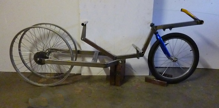

SH24 on nyt tällaisessa vaiheessa etupyörän kanssa.
Olen miettinyt täytyisikö takahaarukan liittyminen runkoon tehdä jonkin verran joustavaksi poikkisuunnassa. :roll:
Kaiken kaikkiaan kovasti epäilen homman toimivuutta, mutta sittenpä näkee. Jos ei toimi, voi takahaarukan muuttaa yhdelle läskipyörälle sopivaksi.

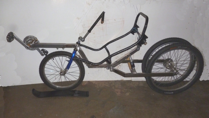

SH24:llä on ensimmäiset alamäkiajokokeilut ajettu ilman jarruja ja ketjuja ja eri istuimella kuin tässä kuvassa:
SH24 26.1.2014.1.jpg (185.93 KiB) Katsottu 4207 kertaa
Olin aika tavalla huolissani, että onko tulossa täys sus, kun sisätiloissa pienet ajokokeilut tuntuivat hankalilta pystyssä pysymisen suhteen. Arvelin jo, että tuollainen konstruktio ei toimi, mutta kyllä ulkona alamäessä ei ollut minkäänlaisia ongelmia. Pyörä ei tartte seisontatukea paikallaan ollessa suoralla alustalla, ja on ehkä aloittelijalle helpompi ajettava kuin tavallinen kaksipyöräinen.
Ostin etusukseksi minisuksen.
Edit: Ajokokeet ulkona tein suorassa loivassa alamäessä ilman ketjuja ja jarruja, mutta myöhemmin tehdyt ajokokeet ketjuilla ja jarrulla osoittivat, että ongelmia on pystyssä pysymisen suhteen.

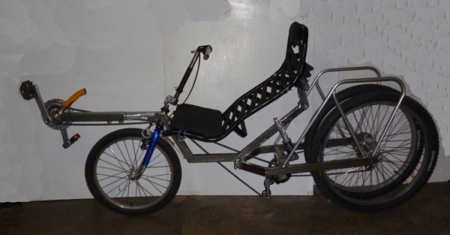

SH24 on pikkuhiljaa monen muutoksen ja testi jälkeen tällaisessa vaiheessa. Tarakka vielä keskeneräinen.
SH24 25.2.2014.jpg (150.32 KiB) Katsottu 4115 kertaa

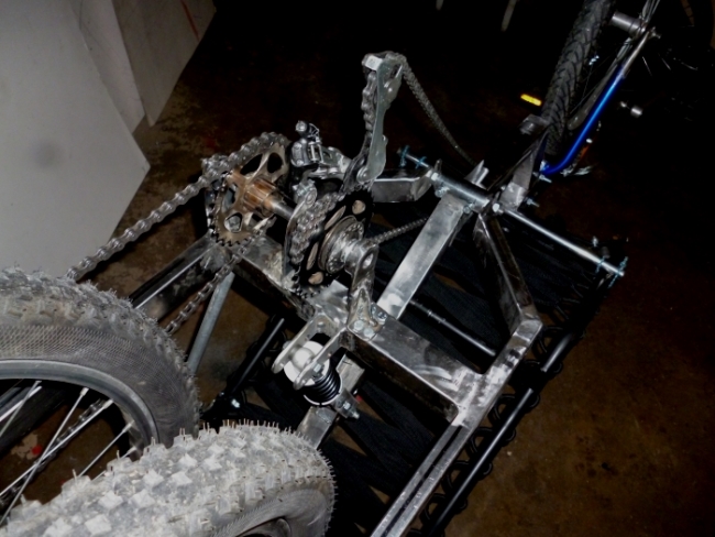

Ketjujen ja rattaiden kanssa riitti taas justeeramista:
SH24 25.2.2014.1.jpg (216.37 KiB) Katsottu 4115 kertaa
Ensimmäiset koeajot eivät ainakaan vielä luvanneet kovinkaan hyvää. Saa nähdä miten suksella lumella toimii. Ei pääse kokeileen, kun ei ole juuri lunta täälläkään.

Re: SH24
Hmm, näyttää kovin etupainoiselta. Ei varmasti pito vedosta lopu, mutta suksi menisi keveämmin kun painoa sillä olisi vähemmän. Vai uppoaako takarengas leveydestään huolimatta liikaa jos olisi takapainoisempi.
Tuo väliakseli ketjupyörien välissä näyttää kovin ohuelta. Kai se on kuitenkin umpitankoa?
Ei tuolla varmaan helppo ole ajaa kun ei voi kallistaa, mutta kaatuu kuitenkin herkästi jos ei kallista. Pehmeällä alustalla voi tilanne olla toinen.
Re: SH24
Joo, taidan siirtää penkkiä taaksepäin, kun on kerran jonkin verran varaa.
Väliakseli on 12 mm:n umpitankoa. On tukevasti hitsattu rattaisiin. Tuntuu ainakin toistaiseksi kestävän.
Kyllä ajaminen on osoittautunut toistaiseksi kumman vaikeaksi noilla kahdella erillisellä takapyörällä. (Kumpikin on kuitenkin vetäviä.) Kyllähän se kallistuu, mutta jotenkin vellovasti. Varsinkin vinolla alustalla on ajaminen melkein mahdotonta. Saa nähdä sitten miten toimii, kun edessä on suksi ja takana on pyöriä kiertävä yhtenäinen levy.
Sattaapa käydä niin, että, jos ei lähde toimimaan, muutan härpäkkeen joko etuvetoiseksi kallistuvaksi trikeksi tai tavalliseksi 2-pyöräiseksi. Muutenhan se saattaa jäädä ihan täydeksi sudeksi. :roll:
