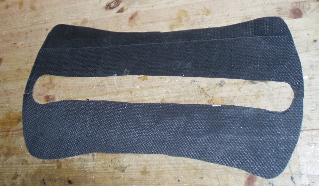

Tein aukkoon jo levyn (kuva) mutta sen kivasti etukiekon kanssa kiertymään saaminen vie vielä työaikaa. Voi olla että nokialla näkyy joku tilapäinen viritys.

Onko pakko olla hiilikuitua. Mitenkäs jos tekisit vph-pinnasuoja-tyyppisen, kahdesta kevytpeitepalasta yhteen laminoimalla ja vain sisäreunaan jäykkärin ja kiinnityskorvakkeet liimaten. Olennaisinta on tässä se, että kiekon aiheuttama puhallus ei pääse suoraan ulos pilaamaan virtauksia.
no ei ole pakko olla kuitua, kangas, makuualusta tai joku muu pehmeä materiaali voi olla parempi kun ei syö rengasta :lol:

... kiekot puhaltavat ilmaa ja tuo ilma pilaa ulos puhaltuessaan ohi virtaavan ilman tasaisen virtauksen.
Hipparion Ykkösessa oli 26" takapyörissä PVC-pinnasuojat molemmin puolin vannetta, ulkoreuna teipattuna vanteeseen, keskellä 20 cm aukko, jotta PVC-levy istui rypyttömästi paikoilleen.
Ennen pinnasuojien tekoa testasin pyörän vispaaman ilman määrää MUTU-tuntumalla, ensin ilman pinnasuojaa, sitten yhdellä pinnasuojalla ja lopuksi pinnasuoja teipattuna molemmin puolin. Ensimmäisen ja viimeisen vaihtoehdon ero oli huomattava. Mittarina oli naamalla tuntuva ilmamäärä, ei sen kummempaa mittauskalustoa. Levypyörällä pääsee varmaan vielä parempaan tulokseen kuin molemminpuolisella pinnasuojalla.

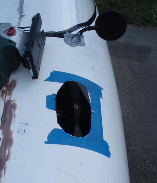

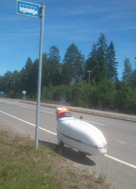

Tein ensimmäisen tietestin, ihan liikenteen seassa (kuva). hyvin meni siinä mielessä että olen tätä kirjoittamassa, ei haavereita.
ajoin vain 2x7 km vanhalla hämeelinnantiellä. hyvää oli Conen tuulikäyttäytyminen, ohi ajavat rekat eivät suuremmin häirinneet ilmapuskullaan. Huonoa oli ylämäkihitaus, painoa on luvattoman paljon. Vasen polvi tuppasi osumaan koppaan ylämäissä, juuri silloin kun tehoa pitäsisi saada polkimiin. tein tietysti kotona heti reiän polvelle ja kangas siihen sisälle. :wink: Nopeutta en uskaltanut kunnolla testata, kuudessakympissä takapää rupeaa pompottamaan. Käyttämäni vanha levykiekko ei ole kovin hyvin pystyrihdattu. 45 km/h nopeudella sykkeeni on noin 20 lyöntiä alempi Conessa kuin Nocomissa, pieni lupaus nopeudesta :mrgreen:
Polvelle tilaa.jpg (173.77 KiB) Katsottu 5057 kertaa

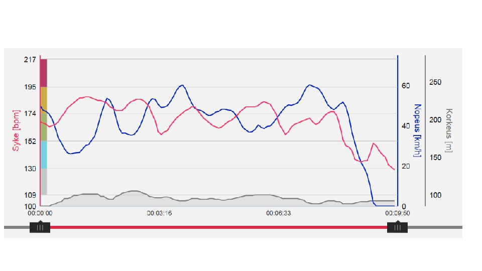

Kuinka paljon syke on ylämäessä korkeampi :mrgreen:
Hienoa että toimii, Nokialla ykkös sijat välillä kaksipyöräiselle :wink:
tähän voi vain vastata kuvalla, 20m nyppylä ensimmäisen kilometrin aikana nostaa sykettä 24 lyöntiä, mutta kuten tunettu minulla on jäniksen sydän, nopeasti lyövä ja helposti kiihtyvää sorttia. Huomaa että kun nopeus nousee niin syke laskee, alamäkiefekti, en uskaltanut polkea lisää vauhtia.

Noilla ylämäkinopeuksilla ilmanvastus näyttelee suurempaa roolia kuin painonlisä :o
