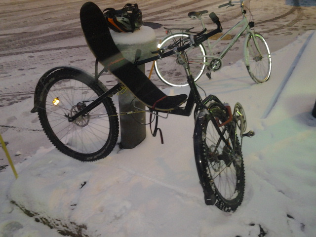

2014-11-07 07.51.45.jpg (120 KiB) Katsottu 6394 kertaa
Kulkee lumessa ja jäällä, mutta pakko on sanoa (vaikka ei haluasikaan myöntää) että tiukassa ylämäessä nastarengas meinaa sutia, vaikka Kojakilla menee heittämällä vastaavissa kesäolosuhteissa.
ps. Pysäköintiä muuten helpottaa etujarrun "käsijarru"-toiminto, niin eturengas ei aina karkaa minne tahtoo.
Viestit: 17946
Re: Pika MBB
Tuleeko takarengas nätisti perässä, vai hakeeko uria?
pikametri
Viestit: 245
Re: Pika MBB
Autotiellä sohjopolanteissa takarengas haki uraansa aika ilkeän tuntuisesti. Toistaalta vastaavissa oloissa muutkin polkupyörät olisivat olleet työläitä ajaa. Vedon kanssa ei ole kuitenkaan ollut hirveämmin ongelmia. Tämmöinen sohjohan on vain muutaman aamun ongelma vuodessa, joten ei välttämättä kannata lähteä optimoimaan, vaikka mieli tietysti tekisikin.
