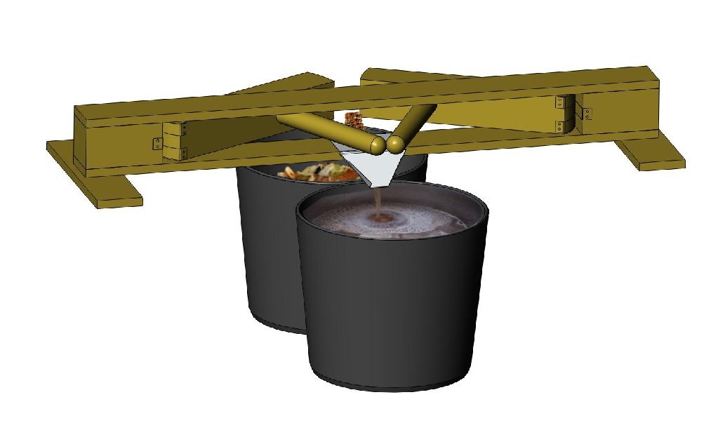

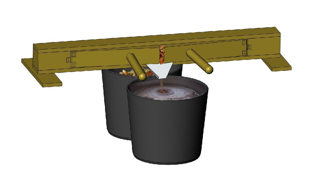

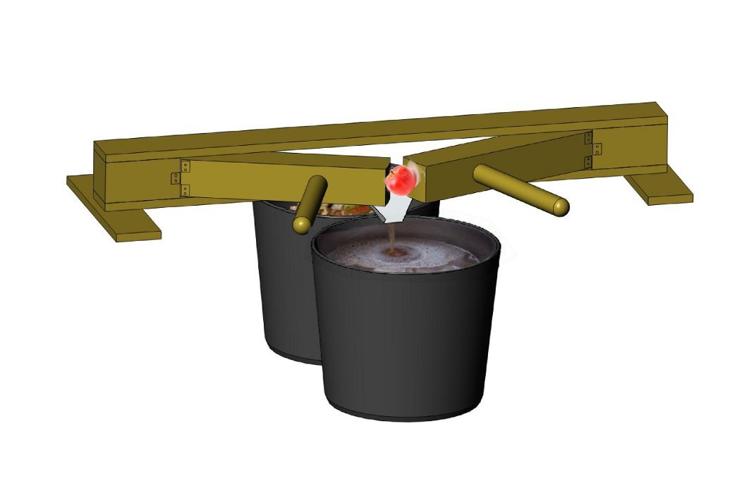

Omenapuristin on jo "lähes tekemistä vailla valmis". :) Laitan kuvan, kun pääsen töihin. Ideana siinä on, että omenat puristetaan (mekaniikan mielessä) kahden puupyörän välissä litteiksi siten, että mehu tirisee nipin etupuolella alla odottavaan käymisastiaan ja loppu osa omenasta, eli litteäksi levyksi puristunut jämä, putoaa takapuolella odottavaan kompostiämpäriin. Omenat syötetään siis yksi kerrallaan kokonaisina. Ideanani on, että käyvä siideri saa lisää mehua koko satokauden ajan, kun lisää omenoita putoilee ja panimon työntekijä niitä ehtii syöttää mehuna käyvän siiderin sekaan. Vähän samaan tapaan, kuin Lambic-oluissa, joissa villihiivakanta yhdessä maitohappobakteerien kanssa saa aikaan raikkaan ja kukkaisen maun.
Tuli vahvasti keskiaikaisen näköinen kidutuslaite. Nuo Flipperimelat, joiden väliin omena syötetään ovat oikeastaan kapeat siivut ison kiekon keskeltä. Omenaa vasten tuleva pinta ja runkokehän sisälle vastaava pinta vierivät, kuin suuret pystyakseliset kiekot, joiden väliin omena syötetään. Nuo on tehty 100 x 100 parrusta ja nivelöity runkoon nahkasaranalla, jotta siellä välissä on vain vierintää, ei liukumista. Omenan syöttämiseksi parrun päiden väliin pitänee rakentaa peti, jolle omena asetetaan, kun parrunpäät ovat uloimpana ja josta päät nappaavat omenan rusentaavaan syleilyynsä kiinni mennessään. Rungon takapuolelle voi tehdä kaavarin, joka pyyhkäisee rejectin irti parrun päistä. Pitää protokokeissa mittailla, josko parrun päät pitäisi päällystää paperikonehuovan paloilla. Ne kestävät kovaa puristusta ja kulutusta. Jos pärjää ilman, tottakai parempi. Vähemmän tiskattavaa. Voi olla myös, että tarvitaan tirskuntasuoja. :D
MInusta tällainen laite pihalle rakennettuna mahdollistaisi omenasadon puristamisen siideriksi vähittäin, jolloin työmääräkin jäisi tolkulliseksi. Ainakin pienenisi riesa omenoista leikattavalla nurmikolla. :roll:
Siinähän voisi olla kaksi autonrengasta jotka koskettavat kevyesti toisiaan. Toista pyöritetään käsin tai moottorilla ja omeat syötetään kouruun joka johtaa ne renkaiden väliin. Renkaiden ilmanpaineella säädetään sitä kuinka littuun omena puristuu.
Juu, tein menetelmäkokeita jo viime syksynä. Asensin kaksi kottikärryä pyörät vastakkain ja renkaasta vääntämällä puristin omenan läpi nipistä. Ei tullut mehua, vaan omena vain hieman murskaantui. Sitten settelin erilaisia omenoiita riviin tielle ja ajoin yli autolla, jossa oli 3,2 bar paineet. Osa omenista meni aivan mehuksi, kuten pitikin, mutta osa jäi aika suuriksi paloiksi.
Paineen täytyy siis olla enemmän, kuin tuon reilu kolme baaria.
Kotimainen omena menee littaantuessaan reilun kämmenen kokoiseksi lituskaksi, jonka pinta-ala on 100-200 neliösentin välillä. Kolmen baarin paineella tuon puristaminen ilmarenkaalla vaatisi 200 x 3 = 600 kg painoa vastaavan pyöräkuorman, eikä tälläkään siis kaikista mehu irtoa.

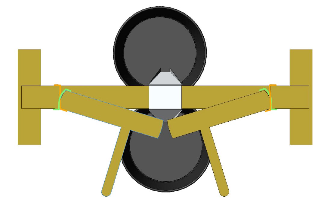

Siksi muutin puristimen sellaiseksi, että "pyörät" ovat lähes kovat ja puristusvyöhyke on kapea nauha, joka rullaa omenan yli. Tämä lisää pintapainetta lopullisessa mehun irrottamisessa. Tuon yllä esitellyn omenaflipperini välityssuhde vaihtuu puristuksen edetessä viidestä teoreettiseen äärettömään. Kuormitusvoima pysyy siis melko lailla vakiona.
Keskeltä laakeroituun pyörään nähden tuon välityssuhde saman halkaisijaisilla "pyörillä" on noin kaksi kertaa suurempi pienemmillä vähän vähemmän. (1:kulma+kulman sini). Tässä pyörää työnnetään halkaisijan etäisyydeltä tukipisteestä laakeroidussa säteen-. Lisäksi vierintäliike suurentaa sekin välityssuhdetta laakeroituun verrattuna.
Viimeinen tiukka puristus vaatii omenalevyn puristamista vielä puolta senttiäkin matalammaksi. Puolen sentin rakopaksuudella välityssuhde on jo kahden sadan paremmalla puolella ja tuon 600 kg painovoimaa vastaavan syöttövoiman saa siis aikaan 3 kg painovoimaa vastaavalla käsivoimalla ja raon kavetessa välityssuhde suurenee entisestään.
Vierivällä nivelöinnillä laakerointivastus pysyy pienenä, vaikka valmistusmateriaali on puuta, eikä rakenteen joustot tai jännitykset kasva liian suuriksi suurillakaan puristusvoimilla.

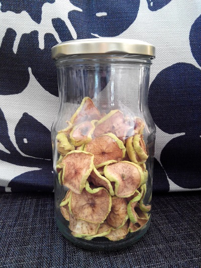

Ihan hyvin kuivuvat leivinpaperin päälläkin kun on ladottu noin että reuna on hieman viereisen siivun päällä ja ilma pääsee siis kiertämään alapuolellakin. Grillialustalla ovat kuitenkin vähän kuivempia, mutta ne ovat olleet alusta asti pannuhuoneessa(kuivemmassa).
Kolme vuorokautta grillausalustalla olleet ovat niin kuivia/kovia että alusta rämähtää kun lastun pudottaa sille. Leivinpaperin päällä olleet ovat pehmeämpiä, eli ei kiireisen hommaa :( Tässä vaiheessa pannuhuoneen kosteus laskenut 23%:iin.

Nuo siis olleet pannuhuoneessa 3vrk. Purkki kilisee kun sitä heiluttelee, ei nyt ihan niinku mutterit, mutta aika koviksi ovat menneet.
Ulkoilma kylmennyt niin sisäilman suhteellinen kosteus laskee, pannuhuoneessa nytkin vain 19%/29astetta.
Re: Sadonkorjuuvinkkejä
Jep, 3-4vrk on paras aika noissa olosuhteissa kuivaamiseen. Pidempään jos ovat niin menee maku "haljummaksi", lähtee luultavasti siis vitamiinit sun muutkin...
