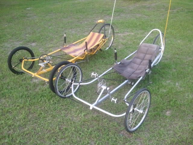

Onko akseliväliä lyöty vielä lukkoon? Miltä tämmönen pitkäakselivälinen slingshot vaikuttaa? Omaan silmään näyttää ainakin hyvältä.
akselivälii ei oo viel lyöty lukkoon, mut rungon malli on.
jotain atomiczombien wariorin ja streetfoxin väliltä (kuvat aiemmilla sivuilla)
nättihän tuokin malli on toki. ja toden näköisesti helpompi rakentaa.

nyt löyty saitti mist kattoo suuntaa antavii mittoi.http://www.recumbents.com/forums/topic. ... IC_ID=5161
toi 2m pituus vaa arveluttaa. voiks se olla kokonais pituus? mutta eikös se oo akseli väli mikä määrää kui hyvin se kääntyy?
Re: Nojakki prokkis
Kokonaispituus 201cm, akseliväli 101cm. Ohjaavien renkaiden kääntymiskulma vaikuttaa myös.

kui pitkii noi traikit yleesä on? ku piirtelin taas suunnitelmia(versio 5 menossa), skaalaan 1:10. ni pituus lähentelee tota kahta metrii. vaikuttaa iha liian pitkältä. ittellä pituutta on se 174cm

HP Velotechnik Scorpion FS tekniset tiedot kertovat: Pituus 187–231 cm.
Jos haluaa lyhyen, niin nostaa istuimen korkealle ja selkänojan pystyyn, invamopo-tyyliin.

Mun piirtämä vielä tekemätön nuijapää on 212 cm jousittamattomalla 26":n takarenkaalla ja sua lyhyemmällä kuskilla.
Kovin paljoo alle kahteen metriin et nuijapäänä pääse. Jalkojen pituus on karkeasti metri ja ison takarenkaan halkaisija 70 senttiä. Sitten kun kallistetaan selkänojaa niin se vaatii lisää tilaa, jousitus myös. Penkkiäkään ei voi oikein nostaa takarenkaan päälle mikäli haluaa pysyä pystyssä.

Miun delta kolmipyörän pituus on 2,2m silti ketterä ajettava. Jos jostain syystä haluu lyhyemmän, ni sitt pitää ehkä muuttaa mallia MBB-tyyppiseksi ja istuma-asento pystymmäksi.
Ehkä kannattas ettii joku nuijapää livenä jotta päääset kokeilemaan ja vaikka mittailemaan mittoja. Saako kysyy missäpäin tätä suunnittelet? Foorumilta varmaan löytyy innokkaita pyörän esittelijöitä.

Parhaiten päässee alle 2 metrin kokonaispituuteen käyttämällä myös takana 20 tuumaista kiekkoa. Noita on muutamilla valmistajilla tarjolla ... Greenspeedillä mallisarjan lähes kaikki kiekot ovat 406 mm tai 349 mm. Omat tadpolet 26 tuumaisilla takakiekoilla noin 2 metrisiä, kuski noin 1.7 m. Kolmella 20" kiekolla päässee 175 cm pituuksiin
