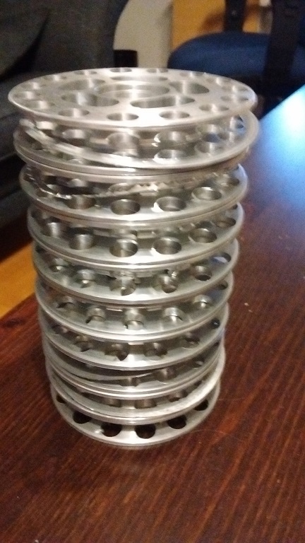

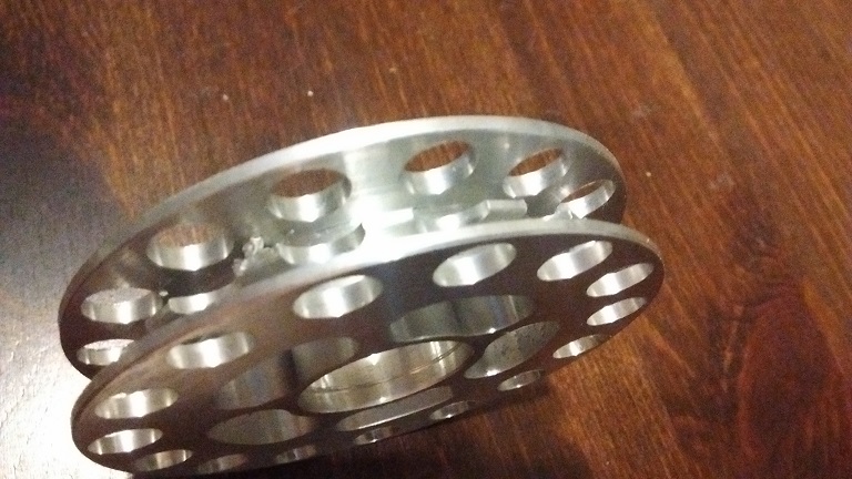

Ehdin jo menettää toivoni ettei tänä vuonna valmistu yhtäkään, tilasin kahdesta paikasta ja kummassakaan ei tuntunut tapahtuvan mitään. Nyt kuitenkin amk:n satsista on 9kpl lähes valmiina. Joudun itse sorvaamaan vielä lukkouran noihin, koska siellä ei ollut tarpeeksi pientä sisäuravartta.. :) Tilaus koneistamolta jossa oon töissä ilmeisesti hukkunut jonnekin paperipinon alle.. :roll:
Näitä nyt sitten toimitellaan jokseenkin tilausten aikajärjestyksessä ja erittäin huteralla kirjanpidolla :lol:

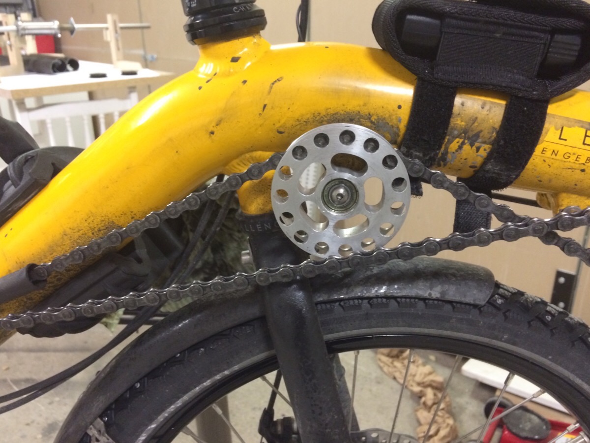

Lähetin tänään vaihtorattaallisen proton wackylle testattavaksi, itsellä kun ei ole tällä hetkellä sellaista pyörää mihin se sopisi. Eikä tuu hirveästi poljettua näin talvella.. Katsotaan sitten lisää. Paluuketjun ohjurin toimivuus mietitytti itseäni, rattaan runko-osaa tein jo muutaman.

Taittopyörät saapuivat. Näteiltä näyttävät.
Kiitos Syväri!
edit. Hyvin istuvat. Pieni metallinen sointi kuulosti olevan. Saa nähdä poistuuko ääni ajamalla kulmat pyöreiksi :)

Monenko vaihteen ketju on? 7-vaihteen ketjulla huomasin että on aavistuksen liian timmi kyljistä, kun taas 9 ketjulla (mihin tulkkasin muodon) tilaa jää riittävästi. Kaikkien pitäs toimia mutta pientä hankausta voi olla. Muttajoo, kettinki on kovempaa kuin alumiini, joten luulisin että enimmät kilinät hioutuvat pois
Re: Ketjupyörien tarvetta?
Seiskaketju. Ei se iso ääni ole. Takapakka ja -vaihtaja ääntävät enemmän.

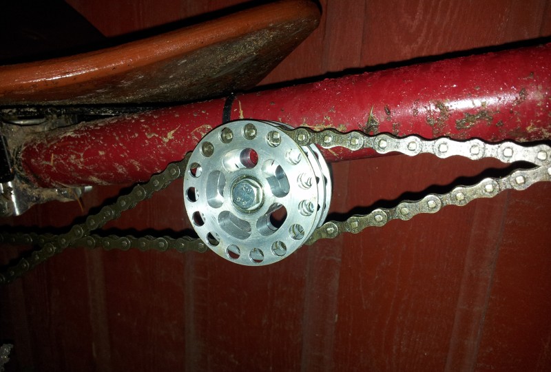

Tänään tuli paketti. Kiitos! Näyttää tosi hyviltä. Kävin asentamassa paikalleen ja kyllähän ne vähän kovempaa ääntä pitää, kuin Hurricanen alkuperäiset. Mutta se ei tullut yllätyksenä. Alkuperäiset ovat muovia ja näissä tietenkin vähän metallinen sointi. Ehkäpä se ääni poistuu ajamalla, kuten jooseha sanoi.
