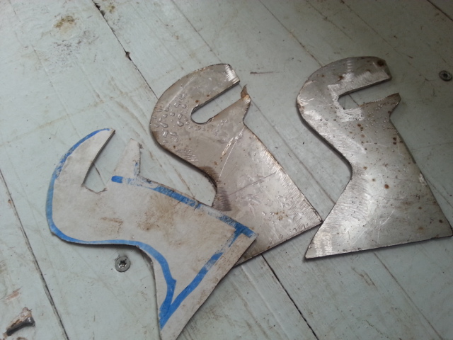

Jos kuitenkin.JPG (57.3 KiB) Katsottu 3697 kertaa
Taidan palata ruotuun ja "tehtaan" tämän kevään malliin. Etuhaarukaksi kapee ja hento - ei hinkkaa reiteen. Helppo tehdä ja kevyt rakenne.

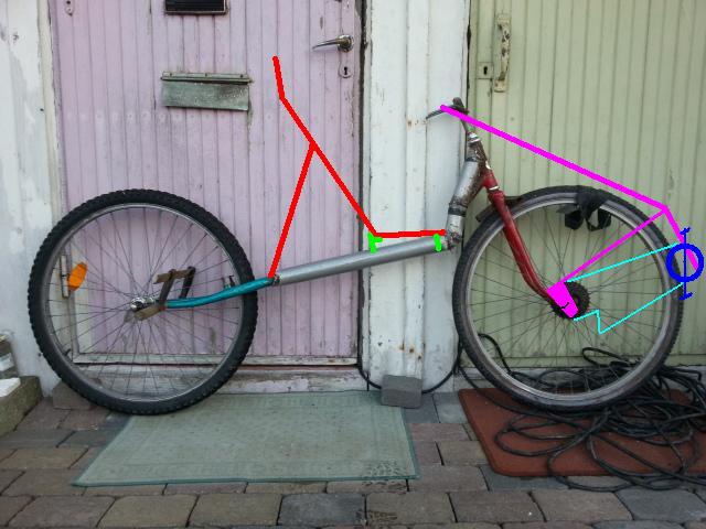

Versio x.JPG (65.54 KiB) Katsottu 3412 kertaa
Pyörä näyttää noilla penkinmitoilla turhan pitkältä - miten lie todellisuudessa, tarvii haarukoida penkillä. Pidensin vähän akseliväliä kun aattelin ett helpompi ajaa, ei haukuttas kiikkeräks. No mahtuuhan siihen kapsäkkejä ja muuta roipetta mukaan enempi :mrgreen:

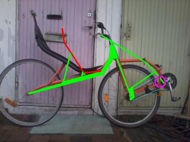

Etudropparit ja pahvimalli.

Nyt on ketjun asento niin poikittain rankaputken asentoon nähden, että pitää olla tarkkana, ettei tule liian pitkä tukiväli ketjuhaarukasta kampikeskiöön. Ketjuvoima voi pienellä eturattaalla vastata 200, jopa 300 kilon painoa. Minkä mittaista ruotoputkea olet ajatellut. Jos alle 40 millistä, niin pitää "ohjekirjaan" kirjoittaa, ettei edessä ja takana saa käyttää pieniä rattaita yhtaikaisesti, sillä tämä yhdistelmä maksimoi ketjuvoiman. :|
Huomaan kyllä, mitä olet ajatellut. Kampikeskiön saa aluksi alas, kunnes Anni tottuu nojapyöräilyyn, jonka jälkeen keskiön voi siirtää ylemmäs ja ongelma poistuu. :wink:

Voi olla ett kokeilen tehdä suoralla yhdysputkella kuitenkin ensin.
