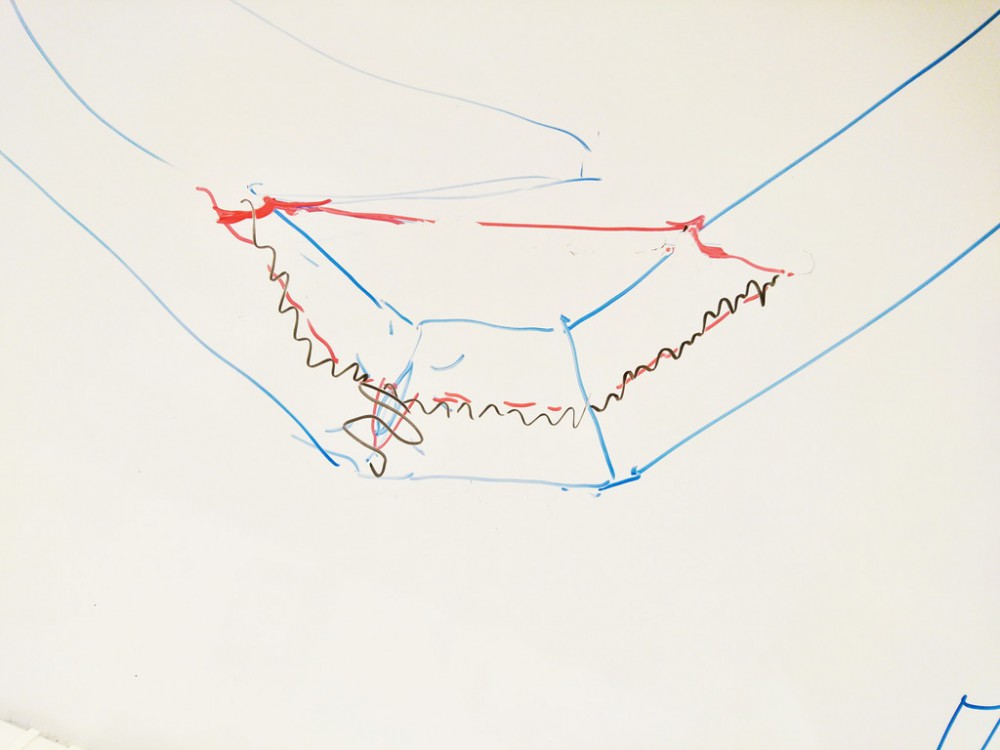

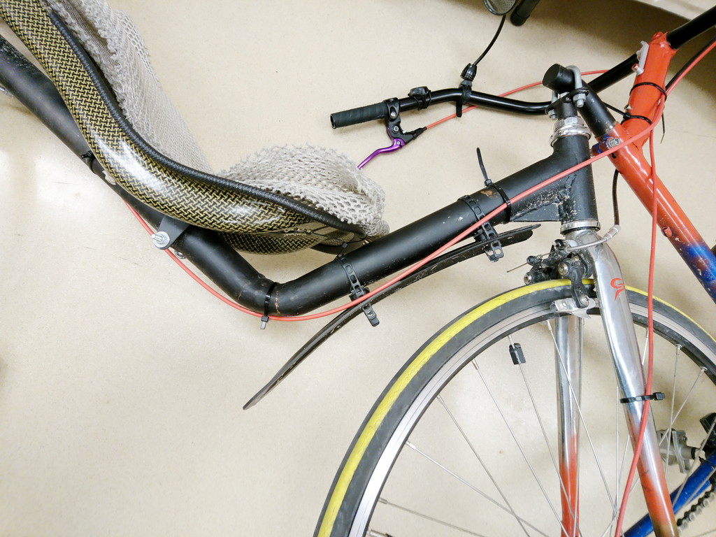

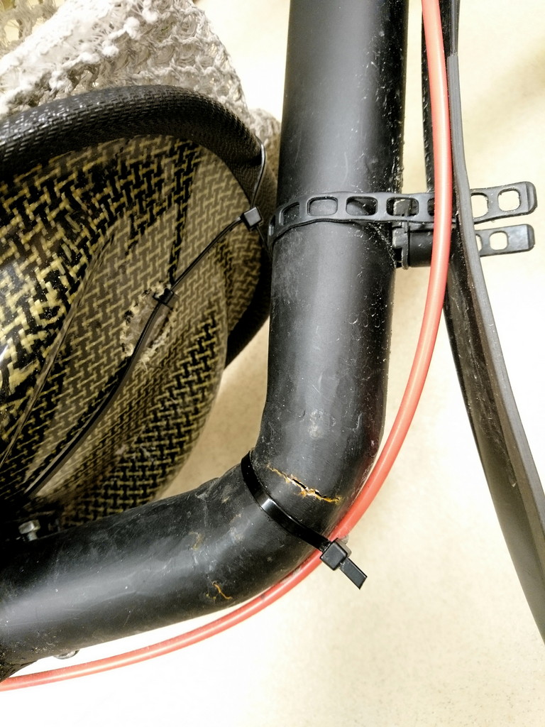

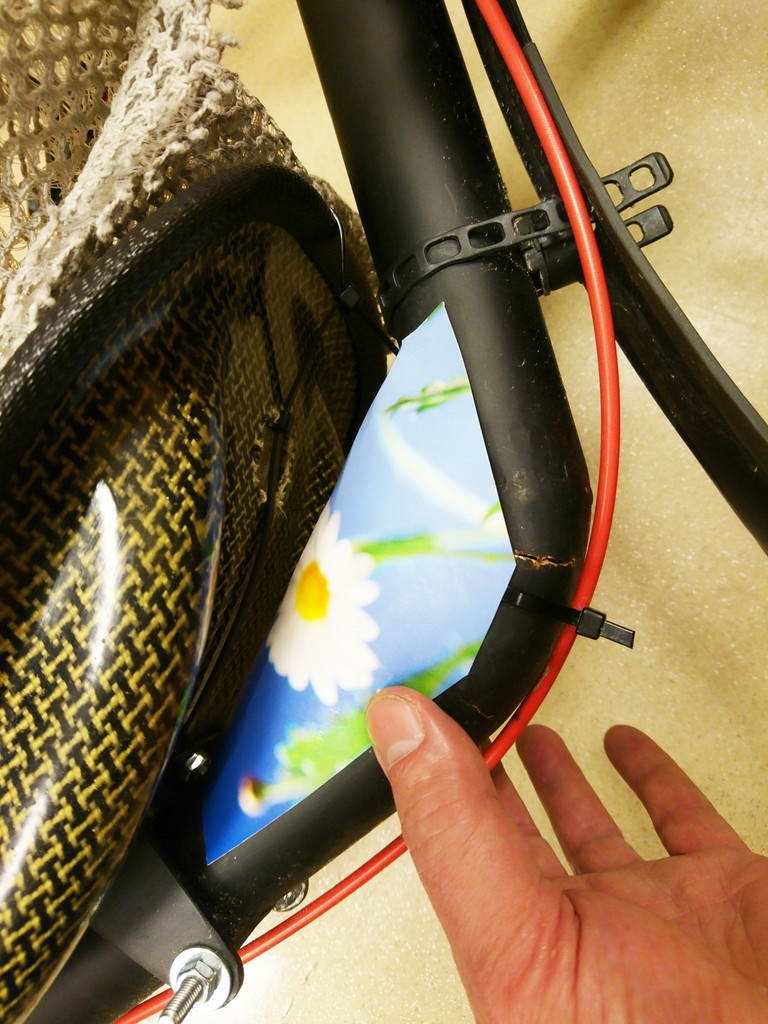

Runkoon tuli reissussa rasitusvamma.
Suunniteltiin korjaus. Katellaan sitten aamulla saadaanko homma työn alle.
Viestit: 5312
Re: Kuudee Kosto
Jos väliaikainen korjaus sattuisi jäämään pysyväksi, niin kannattaa jossain vaiheessa porailla reikä jäykkäripellin alalaitaan hitsisauman yläpuolelle, että pääsee vesi valumaan "ammeesta" pois ennen korroosiota.
Re: Kuudee Kosto
Mieluummin tehdä tuohon päälle sivulevyn sijaan umpinainen kotelo, U:n muotoon väännetystä pellistä tai halkaistusta putkesta.
Eikä hiota niitä saumoja "iholle" ;) Geopyörässäkin repesi aikoinaan yksi hitsisauma ku yritin tehdä liian hienoa :(

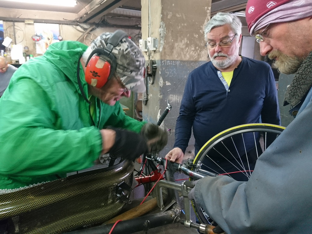

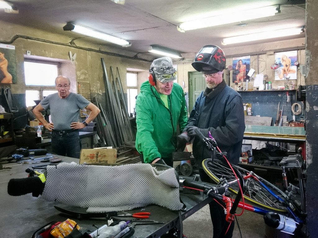

Re: Kuudee Kosto
Paja löytyi. Runko korjailtu.
Viestit: 17986
Re: Kuudee Kosto
Saatoin vähän auttaa vian löytymisessä, testaamalla pyörää 90kg painollani. :mrgreen:
Alkuun ei meinannu ajo onnistua, ohjaustanko tuntui letkulta mutta kun ymmärsin ettei sitä tartte vääntää niin ku tandemia, alko kulkemaan.
