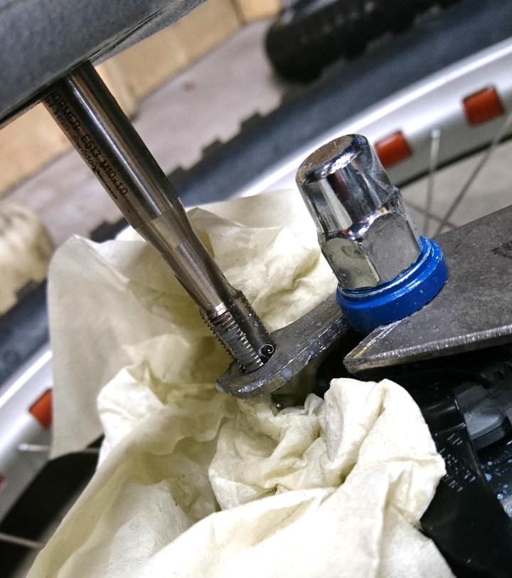

Kirjoittaja Pastori
Keskimmäisen eturattaan käyttöönotto. Kierteet ja ketjunkiristäjä paikalleen.

Lähetetty: 14 Tammi 2018, 16:28
Kirjoittaja jooseha
Keksin vihdoinkin mikä tämän ulkonäöstä tekee aivan omanlaisensa. Runko laskee keulaan päin ja haarukat ovat sinnepäin kallellaan. Tulee sellainen pohjoiskarjalainen Huojuva lato-fiilis :D
Tässä taitaa runkopalkkina olla 50x50 sun normaalisti käyttämän 40x40:sen sijaan :? Mikä on muutoksen takana?

Kirjoittaja Pastori
Ai tiedätkö sen bändin. Huojuva lato.
50x50 putki on siksi tässä että mulla oli toi 45x45 kokoon tehty etupuomi valmiina.
Sit mä aattelin että tää kestäisi rynkytykset ja koeajot paremmin.
