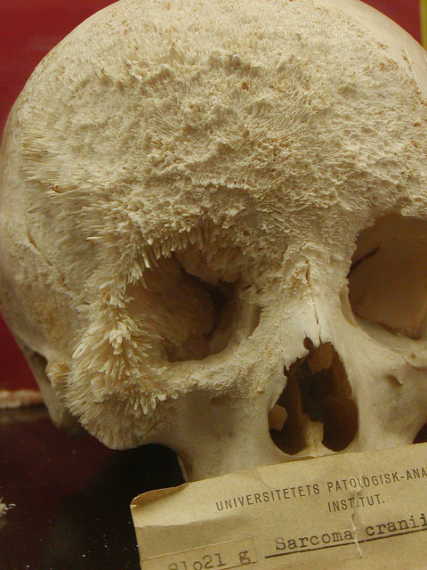

teräs tai joki muu mut EI alumiini ellei haluu ett runko jossai vaihetta pettää tai ellei haluu väsyy nopeammi.. fakta mitä bisness vihaa mu ihmiset lyhytmuistisena eivä t muista ett radioaktiivisuutta lisäiltii kosmeettiisii kauneustuotteisii aiemmi josta markkinoinnista alumiini ei eroo, paras teräsrynko o jopa kevyempi kui alumiinirunko eikä teräs joustavana väsy nii nopeasti kui alumiini, KAIKKI vakavat matkapyörät ovat terästä tai parempii materiaalei mut eivät alumiiniROSKAA, väärät materiaalit ovat yleistyneet vääristyneellä markkinoinnilla, muista ett ihmisii kuoli kui kärpäsii radioaktiivisuutta sisältävii tuotteisii, ihmistiede markkinointipuheet eivät oo reaalitosi, alumiini o myrkkyy sisäisesti ulkoisesti jopa ku ei oo suoraa ihol koska alumiinivaikutus o solutasol negatiivine jota faktaa tiede eikä markkinat kerro suoraa vaa taval mikä epäsuora epäselvä joka ihmisite kusetusta, kantsii varoo karttaa kiertää kaukaa, haluatko ymmätää kantapääkaut miksi jos et ymmärrä? teippaa alumiinipullo kätee nii kauaks aikaa ett alkaa heikottaa jota teippaamista en suosittele mut tuut helpol kipeeks tai alkaa heikottaa tai ilmenee kipuu o todistettavast tosi fakta,
teidä omaa poskee voitte silvel radioaktiivisuutta tai ajaa alumiinirungoil osil, tuo ei oo asiani alkuunkaa vaa tuo omanne huomiovajavuutta joja mielihulluutta tai mielivajavuutta tai mielisairautta ku tuo pelleily ihmiste terveyden kustannuksel ei oo järkee alkuunkaa, WIFI bluetooth kii jos terveys kiinnosti, juo lähdevesi tuoremehu äläkä hanavesi suoraa vaa lisäks luonnolline pii ja luonnolline magnesium ja merisuola vetee mitä juo, hanavedes myös o myös hermomyrkkyy joka fluorii jollo lisää vetee kurkumaa estäämää hermostomyrkytystä elimistön kalkkeutumista,
teidä omaa terveyttä saatte tärvel joho kukaa ei oo sanomaa ku ei oo teidänkää kiinnostus, typerä ku ei tarvi oll jatkossa vaikkei oo tienny tähäasti, älä myy eläkä ostakkaa alumiinii, o kokonaa teidä omast tuest kii mitä tapahtuu sul realiajas, väärä suunta ei toimi, fakta o ett typerä henkilö jolla oma terveys ei oma tarkoitus ei oo tarpeeks terve polkemaa pyöräl aka sOFFaperuna joka ei oo rungostakaa kii vaa päästä kii jota ei tarvi hukuttaa hulluuteen.
"died from multiple radiation induced cancers after consuming Radithor, popular patent medicine made from radium dissolved in water"
