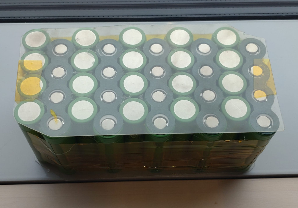

Pompulan pikkusisko on syntymässä. Iloista perhetapahtumaa odotellaan tapahtuvaksi lähiaikoina, kun päästää ensivinkaisunsa.
Edit: Tässä tehtynä:
  • Kuumaliimalla neljän sarjoihin rinnan ja plussapuolelle eristetarrat
  • Kapton -teipillä sarjat kymmenen nippuun + ja - vuorotellen ylöspäin
  • Muovilevyä, joka tulee hitsauksien päälle estämään muovikuoren läpi menevät terävät objektit
  • Leikelty sopivan kokoiseksi nikkelilevyt ennen hitsausta
