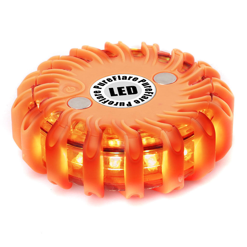

Oisko tässä hyvä huomiomajakka pimeällä pientareella ajeluun?
60h yhdellä latauksella ja magneettikiinnitys. 19,95€.
https://www.valostore.fi/fi/tuote/led_ ... _pureflare

Re: Valot
Vilijami kirjoitti: 06 Loka 2021, 19:16
Tää keskustelu on käyty jo toisella alustalla toisinaan. Itse en tuollaista laittaisi. Vilkkuvat oranssit valot kuuluvat muihin ajoneuvoihin.
