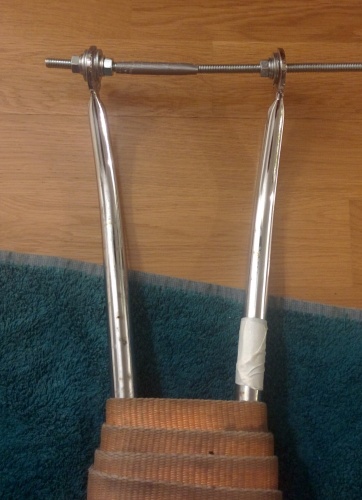

Ootteko saaneet jarrulevylle tilaa venytettyyn haarukkaan? Yhden venytin kierretangolla työntämällä. Ei tullut ihan symmetrinen, eikä tohon tosiaan mahdu jarrulevy pyörimään.

Olisinkohan tehnyt niin, ett levitin ensin dropparien kohdalta vähän liian leveeksi ja sitten vaikka joku putken pätkä, mihin haarukka putki mahtuu ja sillä varovasti väänsin takas päin. Eli haarukasta tulee länkisäärinen näin.

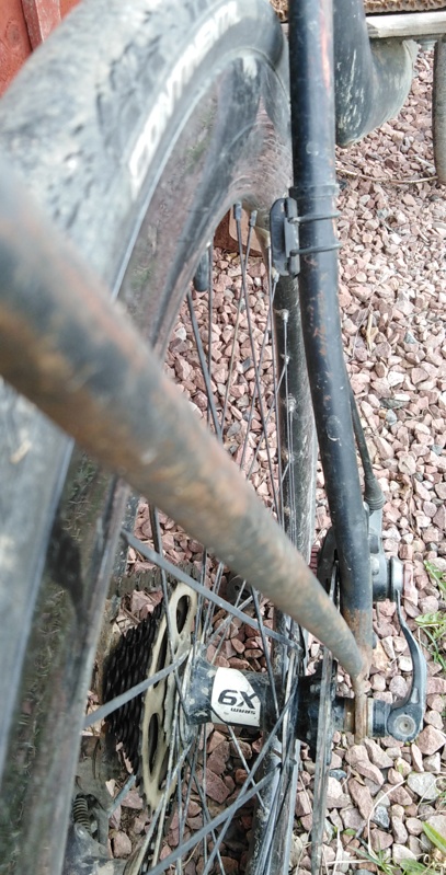

Mun tapauksessa ainakin pelkkä haarukan levitys ei riittänyt. Vaatii vähän lisämuotoilua että saa tilaa sekä jarrulevylle että jaloille. Lähinnä valtaville reisilihaksille. :mrgreen:
Liki mennee levy.
Liki mennee levy.
