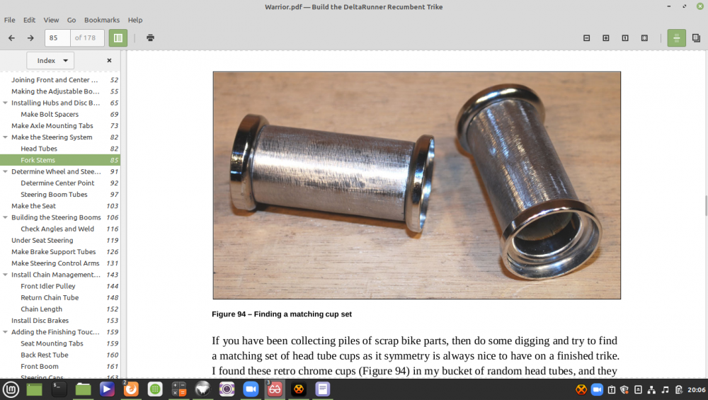

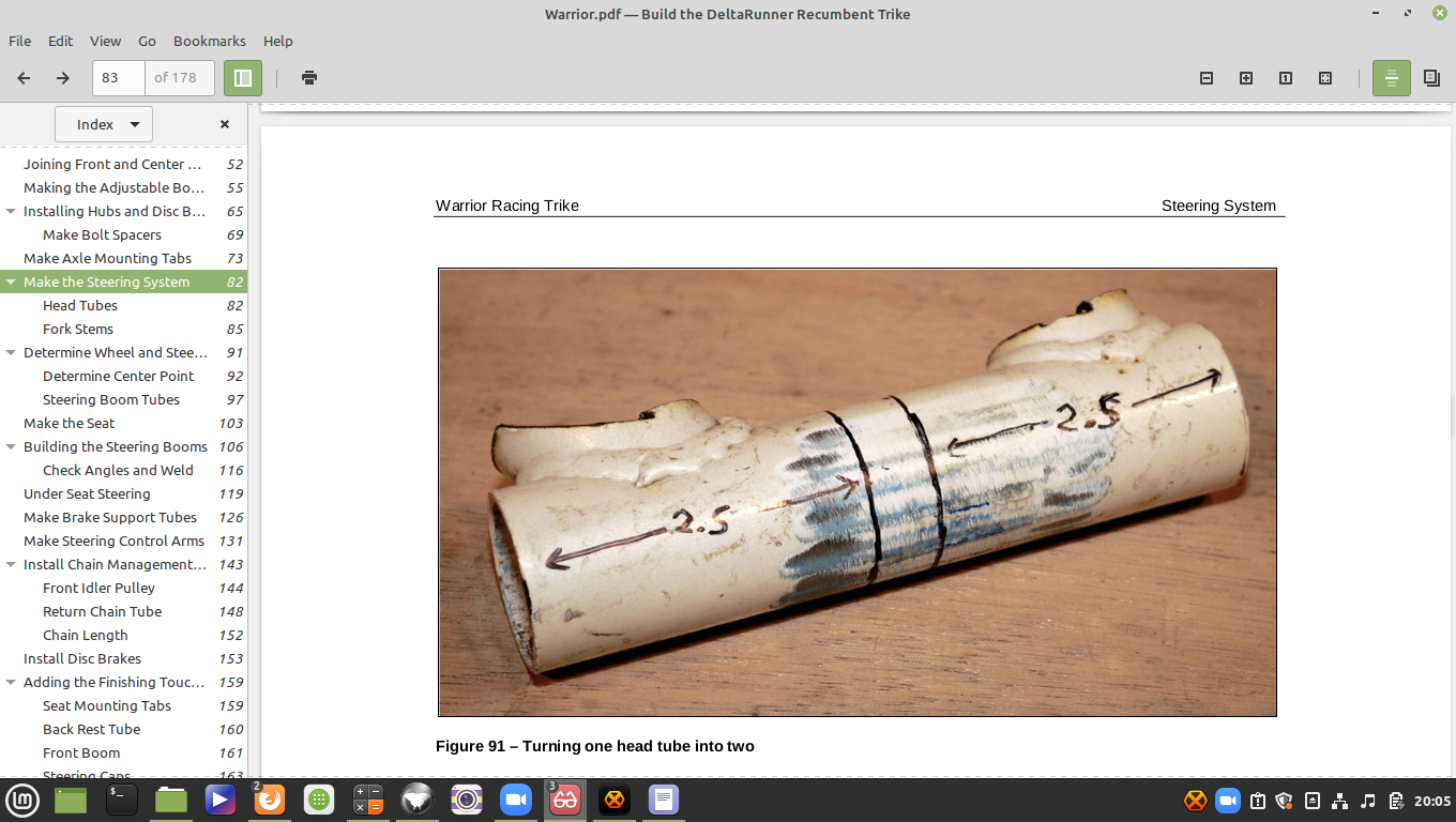

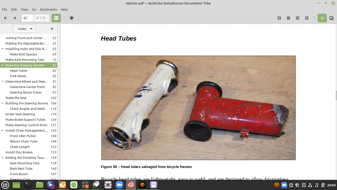

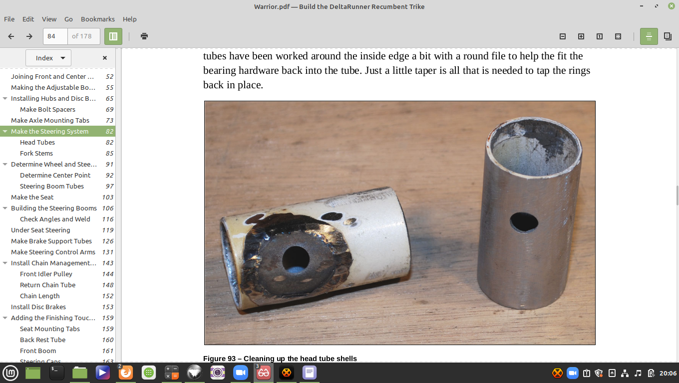

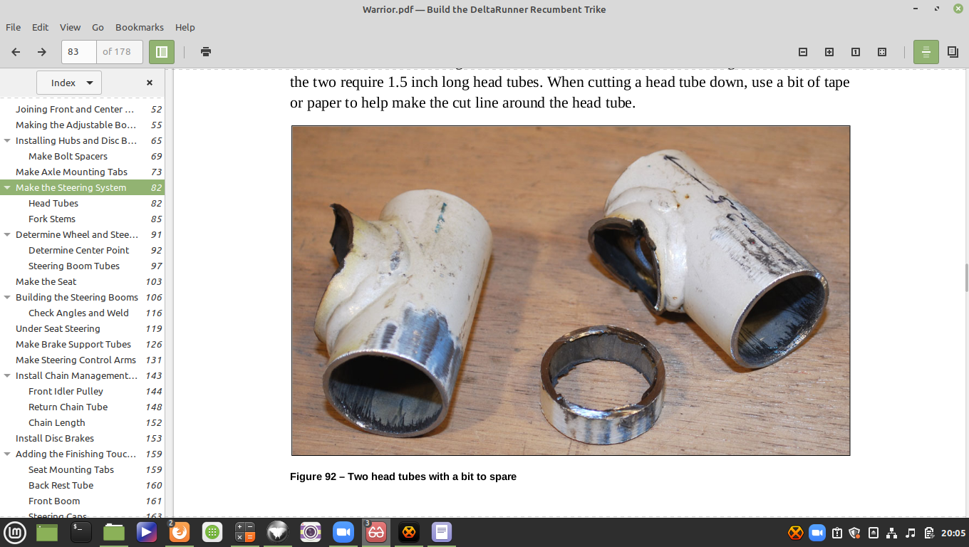

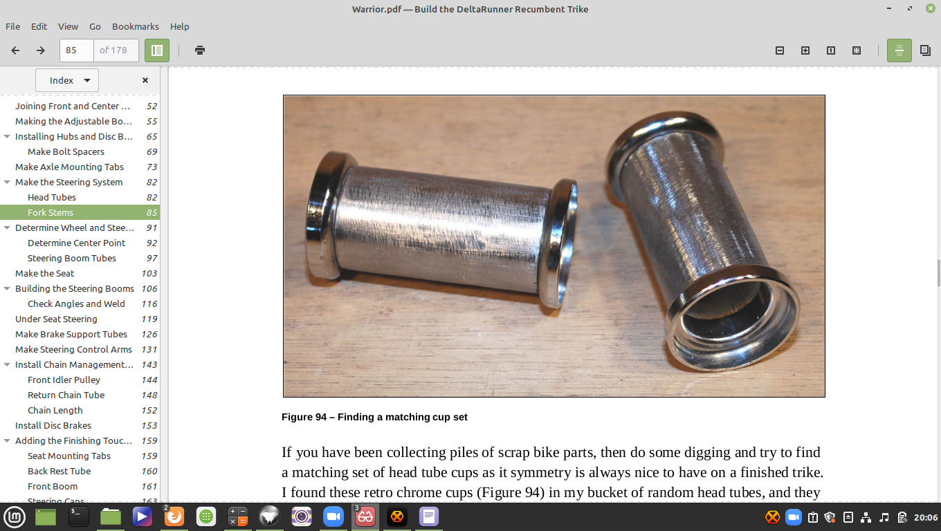

Hei taas. Saako tällaisia osia valmiina ostettua jostain ja millä nimellä kulkee? Onnistuuko tuollaisen vielä jousitettua myöhemmin?
Englannin kielellä kulkee nimellä Head tubes ja sen sisälle tulee pdf. ohjeiden mukaan vielä fork stems. Saahan niitä varmaan
vanhoista fillareista jotenkin väsättyä näemmän, mutta löytyykö ihan valmiina kaupan hyllystä ja millä nimellä? Kiitän.
Viestit: 14315
Re: AtomicZombie pyörä
Emäputki tuo on suomeksi. Niitä voi tehdä hätätilassa myös toisinaan rautakaupoista saatavasta 38x2 putkesta, mutta päiden saaminen suoraan on hieman työläs, ellei ole sorvia pään oikaisuun.
Täydellisyyten tarvii tosiaan sorvin tai rotsaustyökalun. En näkisi vaivaa, jollei moisia ole käytössä.
On mielekkäämpi kiinnittää tarmonsa asioihin, jotka oikeasti merkkaa jotain. Riittävän hyvä onnistuu pelkällä rälläkälläkin. Viilalla voi vielä hienosäätää, jollei usko onnistuneensa.
Viestit: 14315
jooseha kirjoitti: 01 Kesä 2021, 16:42
jori kirjoitti: 30 Touko 2021, 21:39
Onnistuuhan se millä vain, mutta pitää tietää, milloin se on suorassa. Tätä varten pitää osata suorakulman käyttö putken pään suoruuden tarkastamiseen. Sorvin käyttäjän ei tarvitse osata tuota. :roll: Komsi komsa.

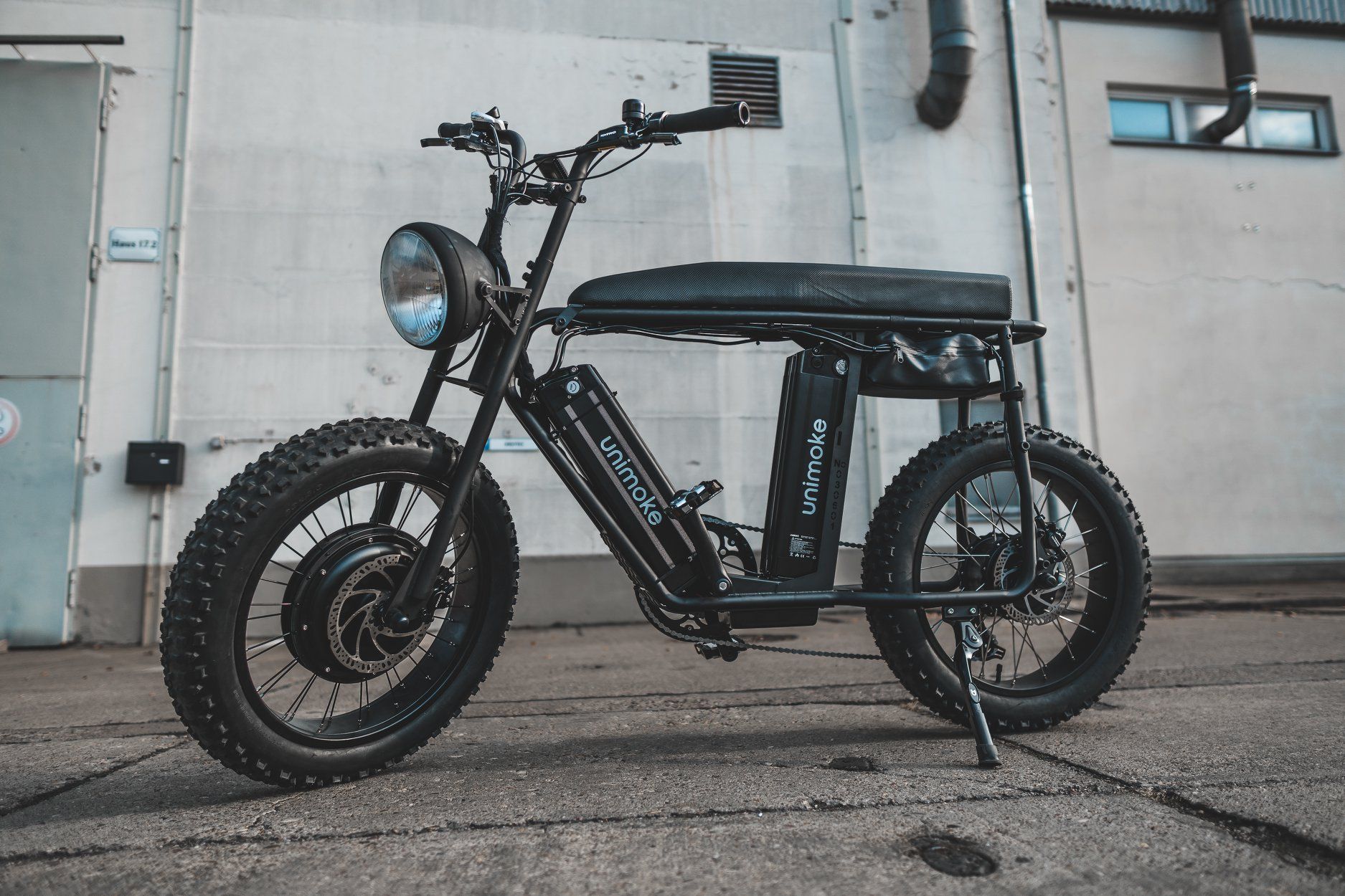

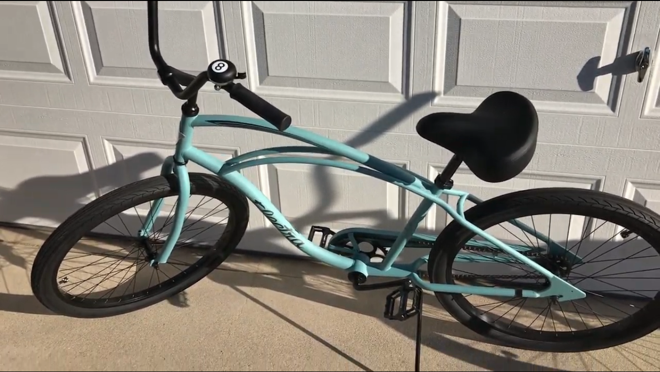

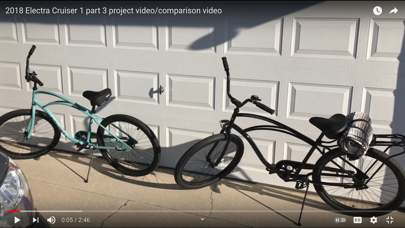

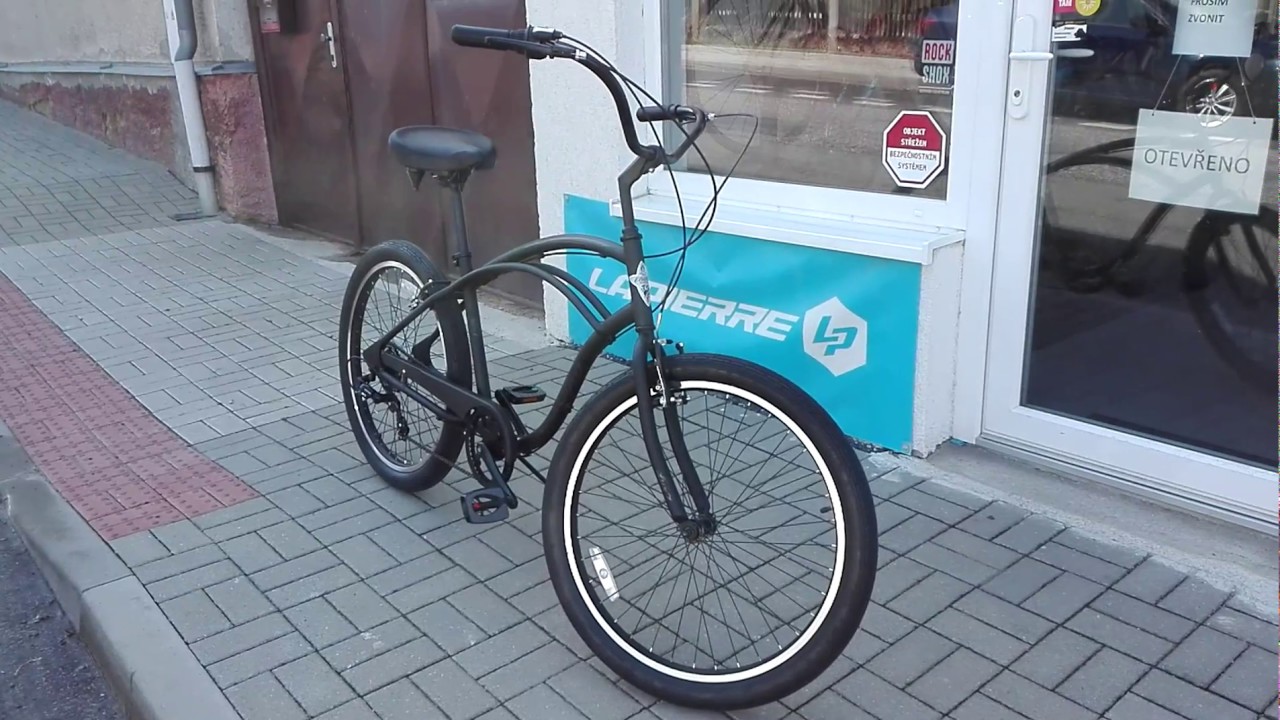

Moi! Pitkän pohdinnan jälkeen luovuin nojis ideasta ja päädyin Cruiseriin. Hyvä istua ja kaksipyöräinen, löytyy myös hyvin ja edullisesti käytettynä tori.fi useita. Tuohon vielä sähkövehkeet mukaan asennettuna. Tämä turkoosi pyörä taitaa olla mallia Electra. Sitten tuollainen unimoke projekti voisi kiinnostaa joskus ikuisuusprojektina toisena polkupyöränä, sähköllä varustettuna tietty. Kitos vastauksistanne ja avusta.
Viestit: 2076
Elektralla on paremmin yleispyöräksi sopiva malli Townie. He sanovat sitä Flat foot- tyypiksi, Rans taas käyttää vastaavasta Crank forward- termiä. Minulla oli kyseisenlainen omatekemä fillari ajossa jokusen vuoden. Oli mukava ja helppo, kävin sillä töissäkin 25 km/ suunta, mikä oli aika maksimi minkä jaksoi kerralla ajaa. Alkoi käydä alaselkä kipeäksi. Tämä toki vain selkävikaisen valitusta eikä voi yleistää. Joka tapauksessa kaksipyöräinen nojapyörä voisi olla hyvä vaihtoehto, jos yhtään kiinnostaa matkanteko pyörällä. Sellainen rento malli kuten Nazca Paseo/Gaucho tai Azub Six/Max. Townie on hyvä vaihtoehto kaupunkiajeluun, myös talvikäyttöön.
