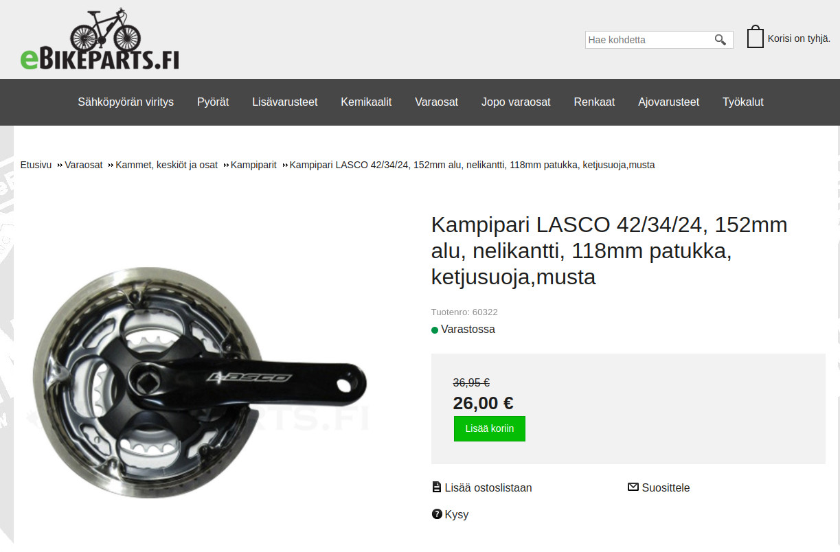

Sinulla näytti olevan nelikanttikeskiö, joten nopeimmin saat lisää ajotilaa kinneriisi ostamalla kaupasta lasten kammet. Tässä on malliksi 152 mm pitkät, eikä niin kovin kalliit. Minä hurjana, mutta kokeiluuni tyytyväisenä, olen käyttänyt pienten lasten 102 mm kampia. Pyöräliikkeestä tuollaiset saa reilulla kympillä. Tässä maltillisempi vaihtoehto.
https://www.ebikeparts.fi/epages/ebikep ... ucts/60322

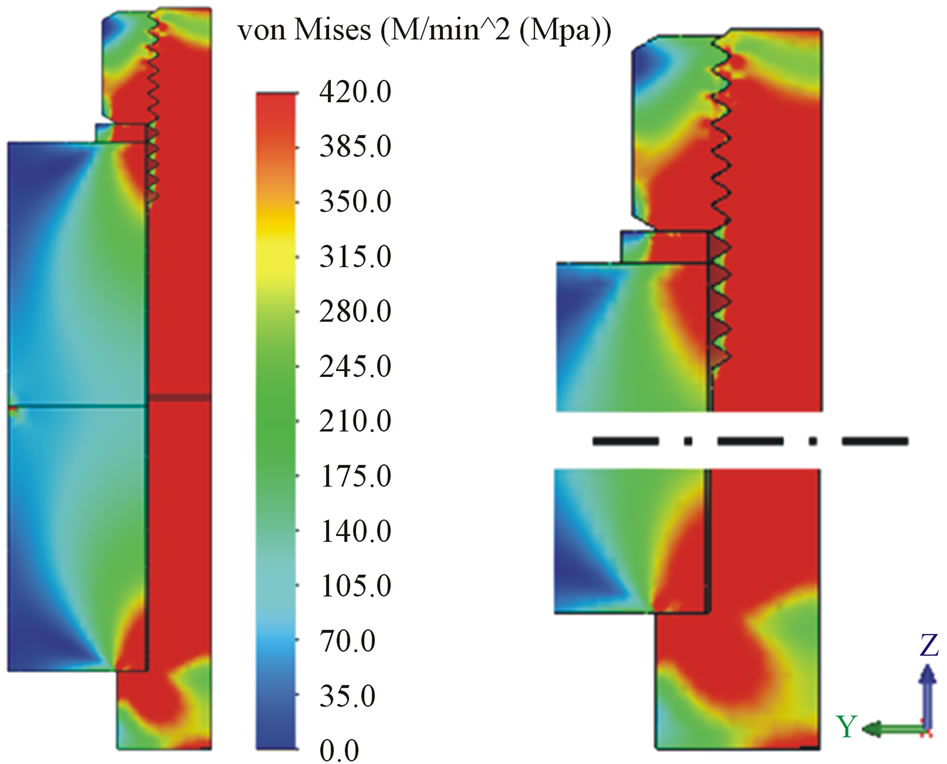

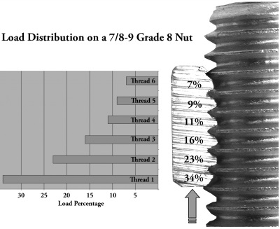

Tuo sinun testiasetelmasi on aivan muuta kuin pultin vetäminen mutterilla kireäksi. Kun puristat pulttia mutteria vasten, ja varsinkin jatkomutteria, joka on yleensä ulkohalkaisijaltaan (avainväliltään) tavallista mutteria pienempi, välittyy voima hyvin tasaisesti eri kierteille. Ruuviosa puristuu kokoon, jolloin sen kierteen nousu pienenee. Ohut jatkomutteri painuu sekin kokoon ja uloimmasta päästään välittää voimaa mutterille maltillisesti, samoin kaikki seuraavat kierrekierrokset.
Vetävässä asetelmassa alin kierre kantaa paljon enemmän, koska tässä tilanteessa muttein nousu puristuu pienemmäksi ja ruuvin nousu venyy suuremmaksi sitä mukaa kun kiristysvoima kasvaa.
Pulttiliitoksen jännitysanalyysi.jpg (69 KiB) Katsottu 10038 kertaa
Kaikenkaikkiaan jatkomutteri ei ole ollenkaan huono rakenne. Se on ohutseinäisyytensä takia joustavampi myös säteen suunnassa, mikä on omiaan tasaamaan jännityksiä kierteiden välillä myös veto-puristustilanteessa. Erityisen hyvä tämä on veto-veto tilanteessa ja auttaa myös puristus-veto tilanteessa. TUota ohennettua kierreholkkimutteria käytetään lentotekniikassa tasaamaan kierrevoimia. (Yritin löytää kuvan mutten löytänyt. Voin piirtää, jos jotain kiinnostaa.)
Helposti sitä erehtyy luulemaan, että rauta mitään jousta. Kyllä se joustaa ja tästä syystä aiheutuu sellaisia kuormitustilanteita, joita ei helposti huomaa varoa.

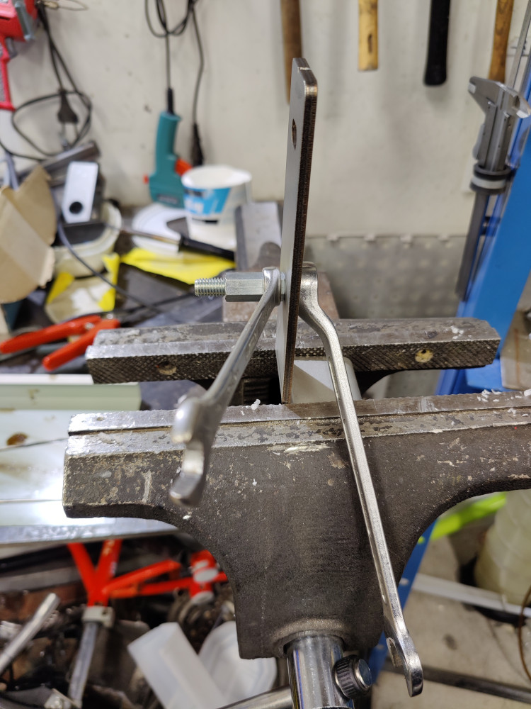

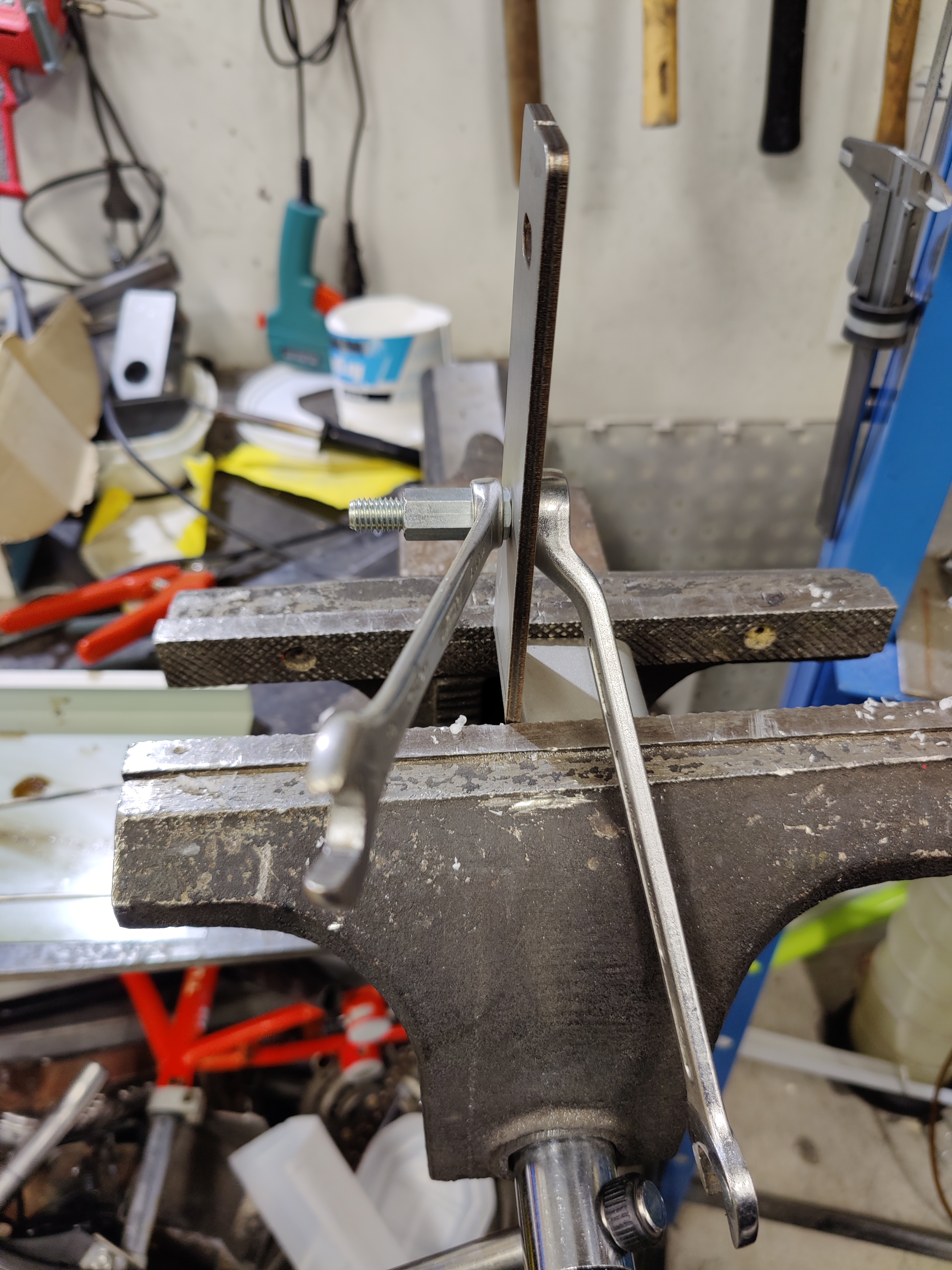

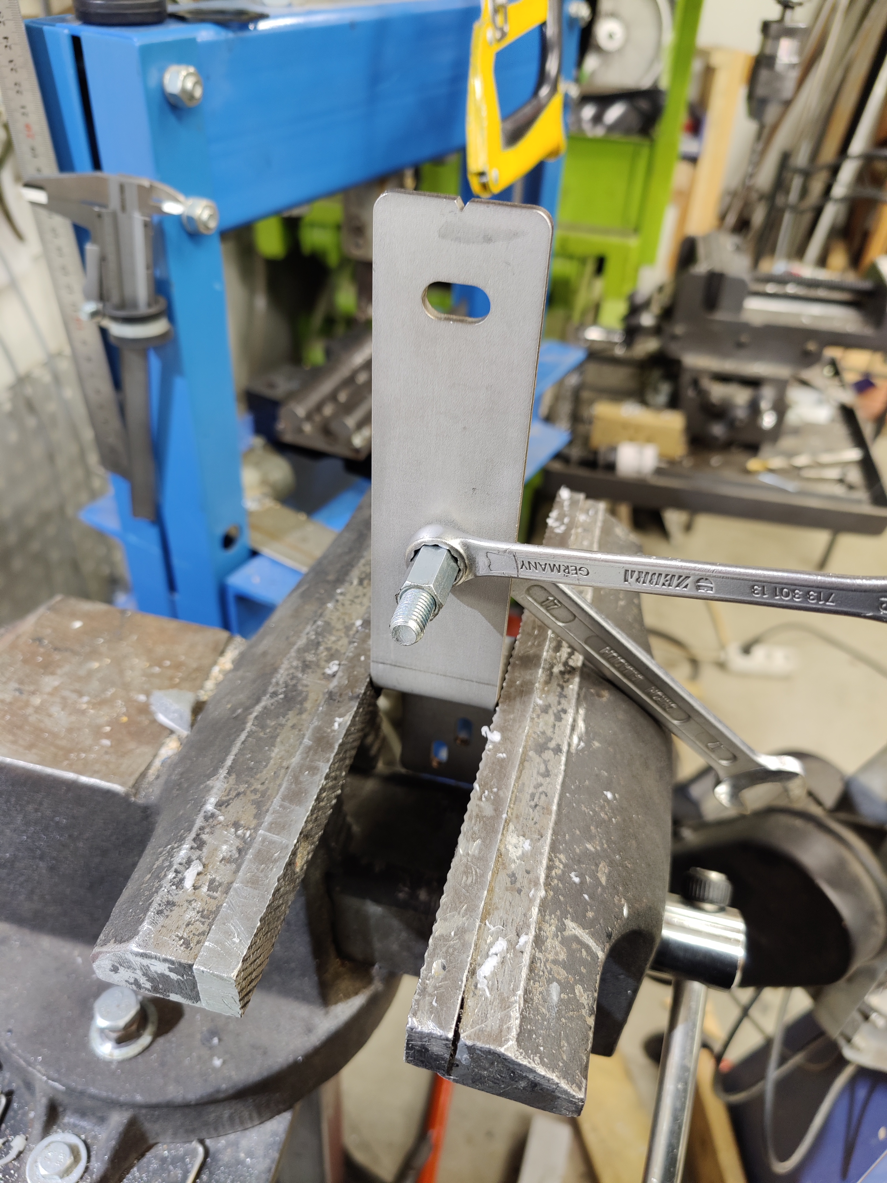

Perhana kun teidän kanssa pitää pilata hyvät pultit ja mutterit :D
Kävin tekemässä testin.
Kuvassa testipenkki.
