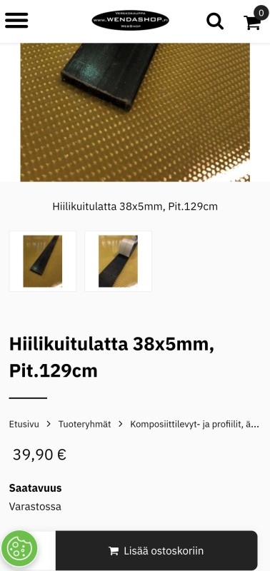

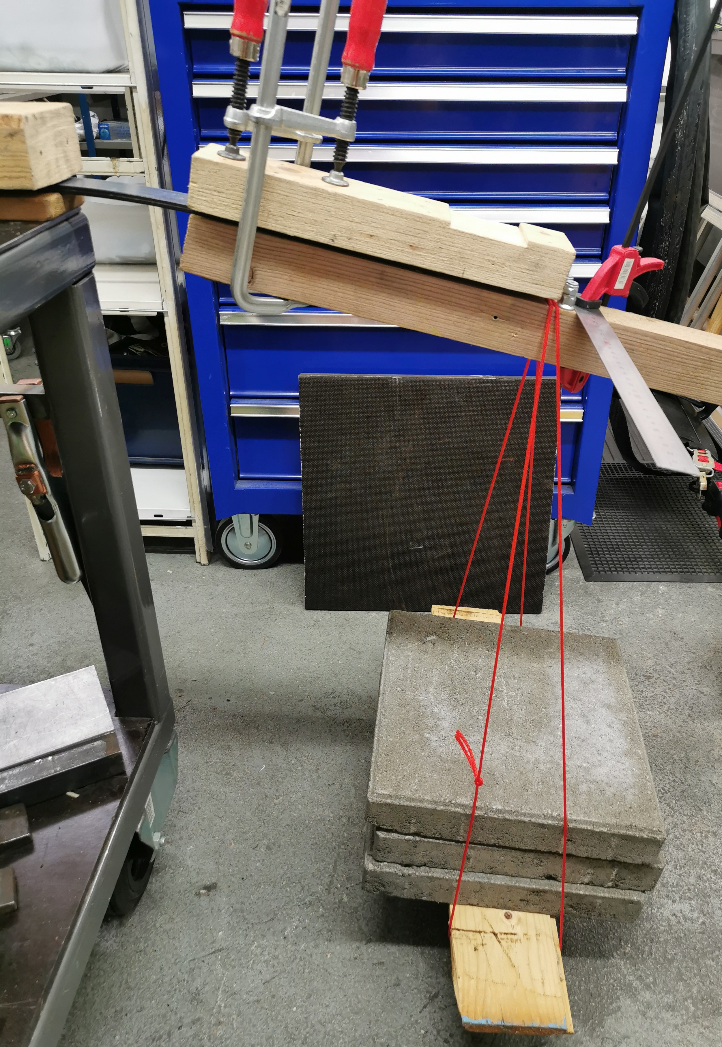

Bongasin netistä hiilikuitulattaa:
https://www.wendashop.fi/product/500/hi ... m-pit129cm
Siispä tilausta sisään ja parin päivän päästä lähetys olikin jo noudettavissa Matkahuollosta.

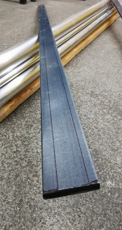

Tein vähän kuormitus/taivutustestiä.
Kuvassa n. 30 kilon "pyörä"kuorma kaavaillun taka-akselin kohdalla. Latta/lehtijousi tulisi pitkittäin, osaksi tukivartta.
Latta tuollaisenaan on liian löysä kaavailemaani jousitukseen, mutta laminoimalla kaksi lattakerrosta päällekkäin taivutusvastuksen saisi nelinkertaistettua. Taipuman ja kuorman perusteella se voisi olla sopiva lähtökohta ensimmäiseen kokeiluun.

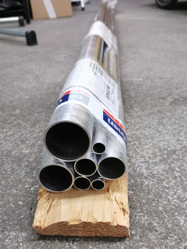

Koska hiilikuituputket ovat liian kallista tavaraa hankittavaksi ensikokeiluihin, hommasin alumiinisia JAPP-putkia.
Noilla voi hyvin harjoitella putkien liittämistä toisiinsa laminoimalla, ja mahdollisesti saada aikaiseksi jopa ajokelpoisen hahmotelman rungosta. Siis sellaisen jolla pääsisi vähän kokeilemaan muun muassa jousituksen toimintaa ja tuntumaa. Mitään kovempaa ja pitempiaikaista käyttöä tuskin kestäisi, eikä tarvisikaan.

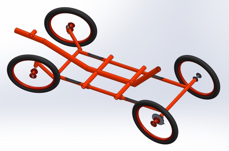

No tuossa yksi alustava runkohahmotelma, jota voisi alkaa jatkojalostaa:

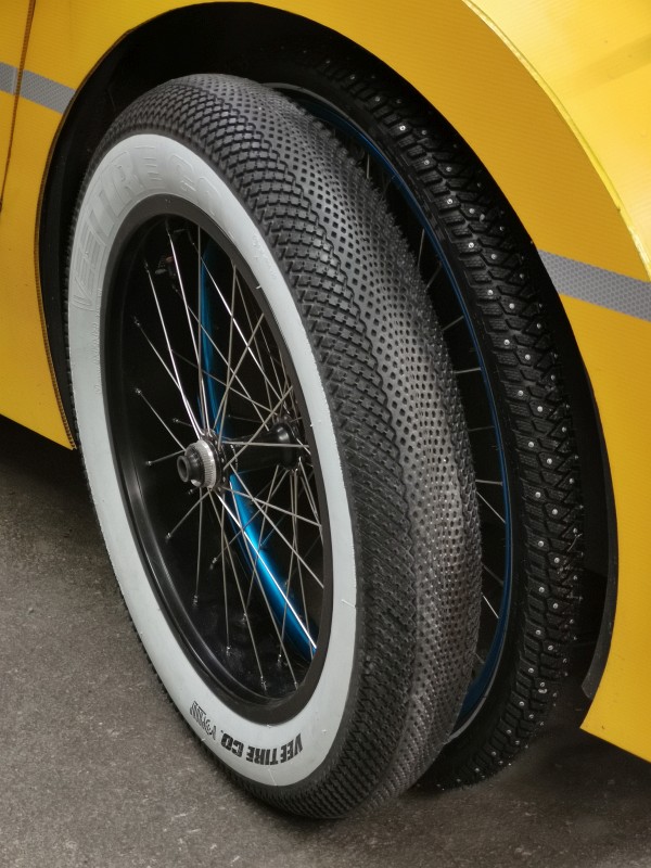

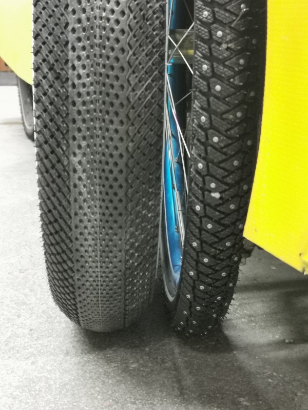

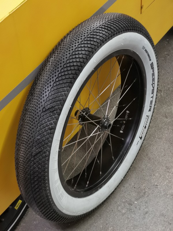

Valintoja seuraavan version suhteen: pitkän pohdiskelun jälkeen päädyin kiekko/rengaskokovalinnassa pikkuläskiin, eli kokoluokkaan 20x4.0. Vannehalkaisija siis 406 mm ja renkaan leveys 100 millin haminoilla. Tilasin mitoitusta varten pari valkokylkirengasta, mallia Vee Tire Speedster (102-406): https://classic-cycle.com/all/2963/204- ... 0-x-4-inch
Kuvissa 4Fat:n etukiekolle asennettuna.
Kaikilla valinnoilla on seurauksensa.
Tässä tapauksessa negatiivisia sellaisia ovat "perinteisempiin" rengaskokoihin verrattuna:
  • isompi massa (vaakan mukaan ulkorenkaat 1636 g ja 1671 g, sisärenkaat 343 g ja 363 g)
  • isompi vierintävastus
  • vaatii enemmän tilaa leveyssuunnassa -> ajokin kokonaisleveys ei tule ainakaan pienenemään nykyiseen 1CV:hen verrattuna.
Mutta plussat koen kuitenkin isommiksi:
  • paksut matalapainerenkaat nielaisevat paremmin tien epätasaisuudet
  • renkaat kestävämmät ja huolettomammat, eivät hätkähdä huonokuntoistakaan ajoalustaa
  • tukevampi ulkonäkö, sopii polkuautomaiseen kinneriin
Rengasvalinta korostaa siis 1CV:n seuraavan version painotusta enemmänkin lyhyen kantaman sähköavusteisena kaupunkipelinä kuin energiatehokkaana pitkän matkan kulkineena. Lyö siis samalla korville luomuajossa tarvittavia ominaisuuksia. Oman arkiajon vaatimuslistalla korkealla kuitenkin mukava, huoleton ja luotettava ajokki, joka hoitaa tehtävänsä päivästä toiseen mukisematta minimaalisella huolenpidolla.
Ja pitäähän sitä aina kokeilla jotain uutta, ennen kokematonta :D .

Tällainen rengas on silmään sopiva. Itsekin olen salaa haaveillut nelipyörää tällä rengaskoolla. Pienillä paineilla rengasrikkojen vaara tosiaan vähenee ja koko laite yksinkertaistuu joustojen jäädessä pois.
Viestit: 5239
Re: 1CV:n jatkoajatuksia
Rengasrikkojen riski pienenee tosiaan matalan paineen ansiosta, mutta myös siksi että noiden renkaiden kuminvahvuudet ovat perus "Big Apple" -tasoa isommat. Pienen poikkileikkauksen renkaassa paksut kyljet/kulutuspinta olisi paha asia, mutta tuollaisessa massiivisessa renkaassa eivät heti tee renkaasta huonosti joustavaa/epämukavaa.

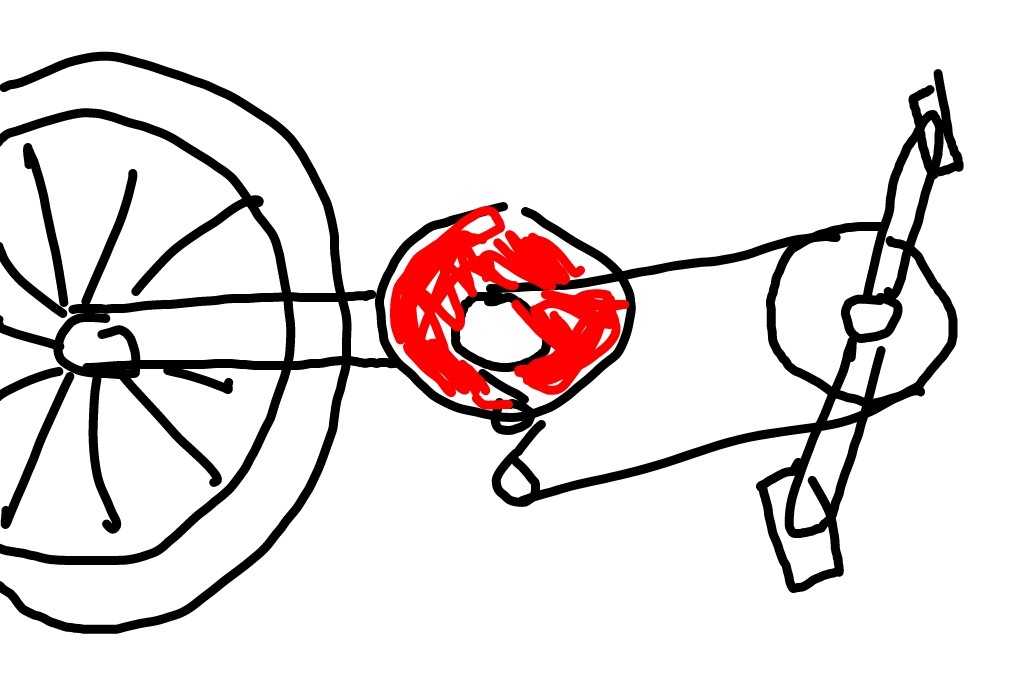

Ketjuvaihteet poljinkeskiöön ja väliakselille (normaalin pyörän voimansiirron tapaan), väliakselille napamoottori ja siitä toisioketju vetävälle akselille? Jotain tuollaista olen itse miettinyt. Ketjuvaihteiden rattaat eivät altistu kuin luomuteholle, ne saa säältä suojaan ja napamoottori ei ole kuitenkaan kiinteästi renkaassa, eli välitystä voi vaihtaa rataskokoa vaihtamalla.
Siinä moottori punaisella
