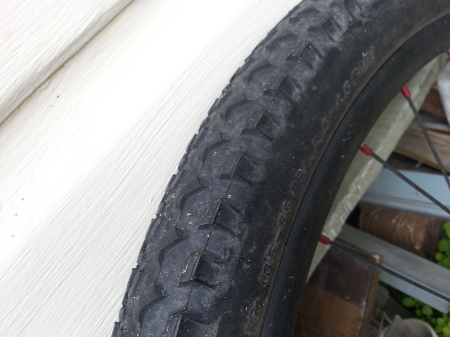

51mm rengas 17mm vanteella - tämä kuva ei taida 1000:ta sanaa korvata:(
Re: Renkaat
Lähetetty: 06 Kesä 2016, 15:05
Kirjoittaja Pastori
Toiminee. Tossa oli muistaakseni karvan alle 60 millii noi - vanteet oli joktu roskalavalta.
