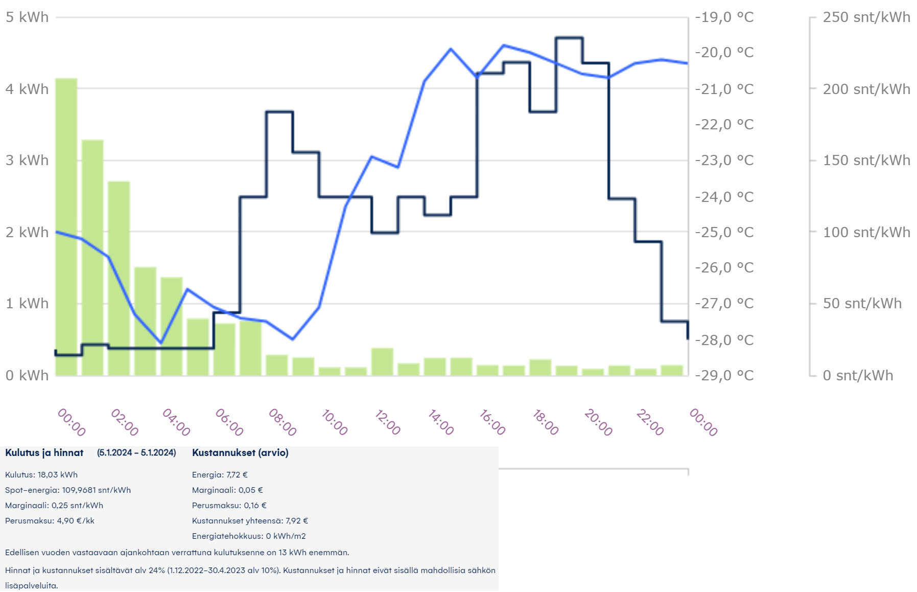

Re: Sähkön hinta
Lähetetty: 07 Tammi 2024, 19:23
Sähköenergia 2023.JPG (54.4 KiB) Katsottu 6557 kertaa
Re: Sähkön hinta
Lähetetty: 07 Tammi 2024, 20:22
Kirjoittaja tm
No nyt alkaa riskinoton mittakaava selvitä...

Re: Sähkön hinta
Lähetetty: 08 Tammi 2024, 17:20
Vilijami kirjoitti: 08 Tammi 2024, 10:43
Mulle ei selvinnyt mihin jori on käyttänyt 2446kwh?
Ilmeisesti asunto? Koko ja lämmitysjärjestelmä? Asutaanko ympäri vuoden? Sisälämpötila talvisin? Muuta?
Joo, asunto on, mutta vähän erikoistapaus. Neliöitä on kai virallisesti jotain 120 paikkeilla. Talossa on suora sähkölämmitys kolmella kakluunilla ryyditettynä. Asukkaita on ympäri vuoden yksi. Kyse on tavallaan kokeilusta, miten vyöhykkeistämällä ja kulutusta minimoimalla voi asua vähillä kuluilla. Käsitin, että eemelillä on sama idea. Laitan tähän viitekuvaksi viimeisen syntymäpäiväni sähkön käytön, lämpötilan ja sähkön hinnan.
