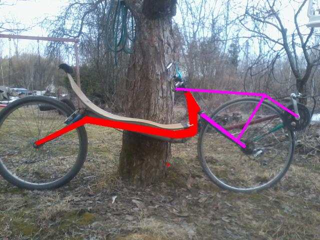

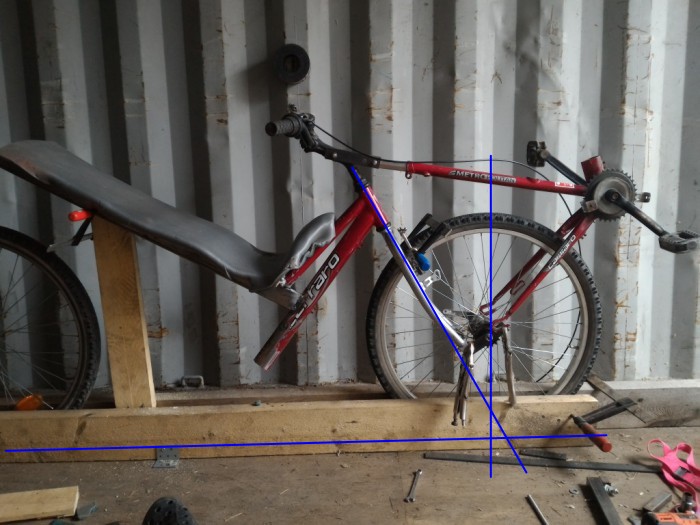

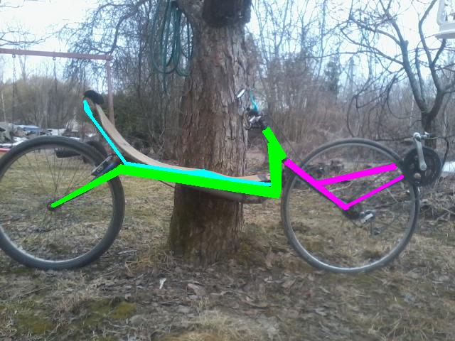

Heräs taas tämän "Piirakan" korjaus/kehittely ajatukset mm. Pastorin rakenteilla olevan kisakoneen myötä - jollain pitäs miunkin Nokialla 8)
Piirakan jäännöökset on viel tallella ja viikolla kattelin ett saishan tuostakin viel ihan toimivan peli - maalii vähän ni tulis miun pyöräkokelmaan ihan siistikin.
Mutta jos kehitystä haluis, vähän kevyempi, vähän aerompi?, vähän kauniimpi, vähän mitä vielä? Tuossa olis yhden vanhan maantiepyörä pilkottuna, hyvin hentonen etuhaarukka ja takahaarukka - joista vois kasata. Niillä osilla ei varmaan pysty tekemään alkuperäsen Piirakanmallista "vasensuorakeulaa" (haarukka ei kestä)
Piirakka kakkonen.JPG (86.94 KiB) Katsottu 6138 kertaa
Alkuperäsen mallinen taas vois olla tuohon malliin, suurimman kevennyksen sais penkkiä keventämällä.
Piirakka 2.JPG (87.7 KiB) Katsottu 6138 kertaa

Maantielle mbb pitäs tehdä, mutten vieläkään tiedä korjaanko vanhaa vai teenkö kokonaan uuden :? Onko tuon "vasemmansuoran" keulan uudelleen lämmittely turhaa ketjuvoimien härnäämistä, vai saisko sen kunnon hitsauksella ja liitoksilla riittävän jäykäksi?
Re: kääntyväkeskiöistä yrittämään
Lähetetty: 18 Touko 2016, 11:04
Kirjoittaja Vilijami
Kyllähän tuo ylemmän kuvan malli on lujempi, mutta tee kokonaan uus ja arkistoi piirakka takas hyllyyn :wink:
