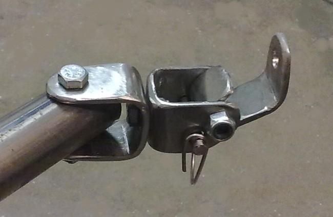

Sakarin tekemä nivel, kakspyöränen peräkärry ketjussa. En tiedä toimiiko ykspyöräsen kanssa mutt sama idea ku tuossa sarana-ajatuksessa.
Viestit: 2680
Re: Nojapyörä, kyllä kannatti!
^ Tuollainen on myös omassa kaupallisessa kaksipyöräisessä kärryssä, muuten varmaan ok mutta kaksipyöräisissä on toispuoleinen kiinnitys kun taas yksipyöräisissä molemmin puolin. Vai jos laittaisi tuollaisen siis keskelle kärryn aisan ja pyörän väliin? Toisaalta aloin miettiä että mikä kohta tuossa rakenteessa sallii pystysuuntaisen jouston? Tapahtuuko se vetokoukun ja kiinnikkeen välissä, mitään muuta kohtaa en keksi?

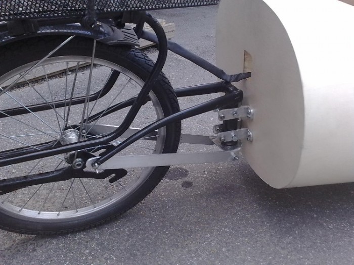

Ei se nyt mitenkään järeä ole (Sakarin vanerikärry), varmaan vähän kevyemminkin/yksinkertasemmin voi tehdä. Idea kuitenkin on kait sama ku Bobissa, pyöräänkiinnityskodasta taituu ylös-alas ja takarenkaan takana sivuttaissuuntaan.

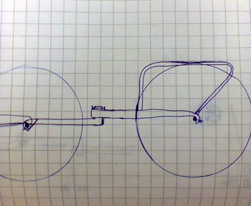

Tämmöstä mä nyt piirtelin:
peräkärry 2.jpg (169.99 KiB) Katsottu 2487 kertaa
Ei edelleenkään mittakaavassa ja todellisuudessa varmasti kärryn ja pyörän väli on pienempi. Sitä vaan mietin tuossa vaakasuuntanivelessä että kannattaisko tuo kärryn vetoaisa sijoittaa ylä- vai alapuolelle? Yläpuolella se varmaan rasittaa lukitussokkaa, alapuolella se tukeutuisi ylhäältä vetohaarukkaa vasten mutta sitten taas etupainoisena kärry makaisi sittenkin lukitussokan päällä. Tai sitten tehdä se rälläköintihomma jota jo aiemmin ehdotettiin.
