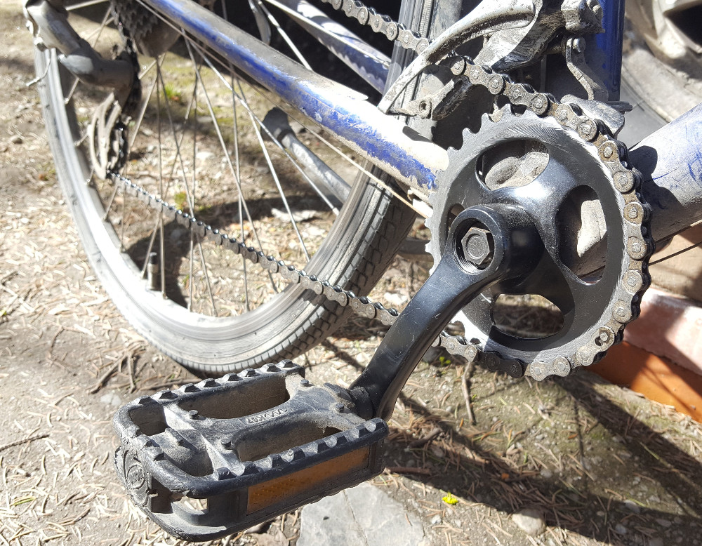

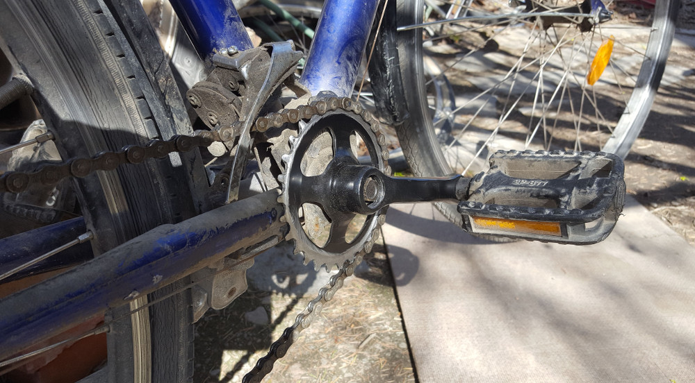

Kun kammet nyt olivat irti, ajattelin samalla kokeilla lastenpyörän 102 mm lyhyitä kampia, joissa oli valmiiksi 30-piikkinen eturatas. Olihan se edes vähän pienempi kuin tuo 35, jota pienempää halusin kokeilla. Ruuvasin kammet paikoilleen, mutten löytänyt varastoista sopivia polkimia. Irrotin pyörän omista kammista polkimet, jotka oli näemmä kierretty väärille jengoille molemmat. Vasen poljin oikeaan kampeen ja oikea vasempaan. :shock: Alumiinisten kampien kierteet olivat periksi antanut osa, joten polkimet toimivat hyvin teräksisiin lastenkampiin kiinnitettynä. Tästä tuli sitten Lyhytkampinen pystypyörä.

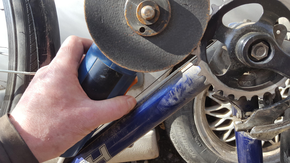

Lastenpyörän kammet oli tarkoitettu napavaihteelliseen, joten eturattaan paksuus oli liian suuri. Ketjuvaihteellisen ketju ei painunut pohjaan saakka. Käänsin pyörän ylösalaisin, pudotin ketjut pois eturattaalta ja hioin rälläkällä piikkialueen ohuemmaksi. Sopivaan asentoon kun laittoi rälläkän kiven ratasta vasten, hiomavoima pyöritti ratasta samalla kun laikan kylki hioi sitä ohuemmaksi.
Aika erikoinen on ajokokemus tällä 102-kampisella hybridipyörällä. Nopeita kadensseja voi ajella, mutta ero ei ole niin suuri kuin nojapyörällä pitkien ja lyhyiden kampien kesken. Pystypyörässä lyhyet kammet vievät pois maksimivoimaa, sillä lyhyen kammen mahdollistama loiva polvikulma ja sen mahdollistamat suuret poljinvoimat eivät pystypyörässä ole mahdollisia. Siinä kun käy niin, että ukko nousee irti satulasta painovoimaa suuremmilla poljinvoimilla. Nojapyörässä selkänojasta voi tarpeen tullen ponnistaa lisävoimaa. Lukkopolkimilla tilanne tietenkin hieman paranisi, mutta sama ongelma silti jää. Pystypyörässä lyhyet kammet eivät ole yhtä suuri parannus kuin nojapyörässä.
