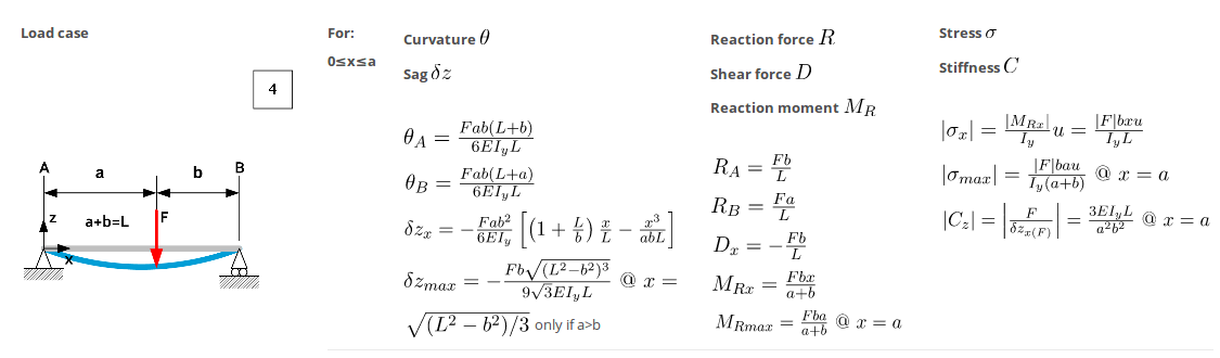

Tämän päivän lenkillä polkaisin kampiakselin mutkalle katukivetystä ylittäessä :shock: :| :evil:
Punainen nuoli osoittaa mutkakohtaa. Taipuma oli alunperin selvästi pahempi, mutta sain oikaistua sitä jalalla painamalla, että pääsin polkemaan takaisin kotiin.
Keltainen nuoli osoittaa 30x30 kanttiputkea, joka nykyään osoittaa eri suuntaan kun kaksi muuta.
Vahvistusideoita? Putken halkaisijan kasvattaminen luonnollisesti, mutta entä muuta?
Kampiakselin oikaisu ja hiilikuitunauhaa vahvikkeeksi?
Laakerivälin kaventaminen?

Onhan tuo aika pitkä laakeriväli 25 putkelle. Polkemapaikan taivutusmomentti pienenee rajusti laakerivälin pienetessä, joten lyhentäminen vaikuttaa huomattavasti kestävyyteen. Putken paksuntaminen on tietysti vieläkin parempi tapa saada lisää lujuutta ja kaikkein parasta on tehdä nämä molemmat. :)

Pitääpä taas sotkea omaa lusikkaa soppaan, kun statiikasta alettiin keskustella. :D
Tuo taipumakohta ei ole maksimimomentin kohdalla pelkälle pistekuormalle. Se olisi silloin poljinvoiman kohta. Voisiko tuo sinun "klossi" aiheuttaa jonkinsortisen pistemäisen momentin? Eli pyrkiikö kiertämään akselia? Tai miten sitä kuvaisi. Taivuttaako polkimen laskerointi akselia polkimeen nähden sivusuunnassa?

Ja ettei homma olisi liian yksinkertaista, niin oikean puoleisella polkimella sain taipuman aikaiseksi, enkä suinkaan vasemmalla. Ketjuvoima siirtänee momentin maksimin kauemmaksi polkimen laakerista? Pitäis piirtää momenttikuva.

Noita aikaisempia kuvia katsomalla selvisi tuo rakenne paremmin. Ei se ollutkaan keskilaakeri/ -tuki vaan toisen jalan poljin tuossa vieressä.
Tuossa mutkalle mennessä kohdassa taitaa tulla taivutusmomentin (ei ihan maksimi, mutta suuri) aihettaman normaalijännityksen ja akselin vääntömomentin aiheuttaman leikkausjännityksen yhteisvaikutus mitoittavaksi. -Vääntyy ja taipuu.
