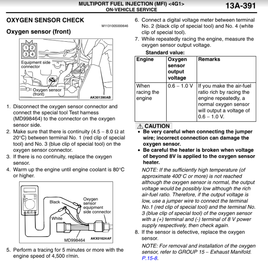

Jos ensimmäinen happianturi antaa yli 1,0V arvoja, voisiko siitä päätellä, että se on rikki? Kun arvo menee yli yhden, koneen tyhjäkäynnin kierrokset putoaa normaalista 750rpm > alle 500rpm. Eikä moottori vastaa kunnolla kaasuun. Ei tapahdu joka käynnistyksellä, mutta koneen pitää olla lämmin, jotta vika ilmenee. Arvoja tulkittu sekä mittaamalla yleismittarilla (välipiuhat anturissa), että OBD2-lukijalla.
Mitsubishin ohje on aika yksiselitteinen.
Edit: Niille, jotka haluavat sivistää itseään, niin tässä aika hyvä tietopaketti. http://remotesmart.wikidot.com/auton-happianturi

Lambda-anturi on kuluvaosa eli jos kerran epäilyttää, vaihtaisin. Maksaa kymppejä ja on helppo sekä nopea vaihtaa.

Re: Autoilu
janx kirjoitti: 23 Huhti 2021, 21:59
En tunne Mitsun ohjelman logiikkaa, mutta monessa autossa lambda arvo ohitetaan kylmäkäyntirikastuksen aikana.
