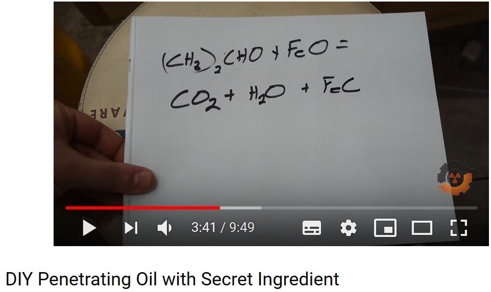

Laitan tähän tuon videon, josta löysin tämän asetonipenetraationesteen ohjeen. Siinä käytetään automaattivaihteistoöljyä noin puolet nesteestä. Minä laitoin tavallista synteettistä moottoriöljyä, mutta vähemmän. Toisaalta levitin seosta useampaan kertaan, eli asetoni kuljetti öljyä rakoon ja haihtui itse pois useaan kertaan.
Tuossa videossa kerrotaan, miten asetoni muuttaa ruosteen rautaoksidin rautakarpidiksi, joka on helposti murtuva aine. Asetoni muuttaa jumin aiheuttaneet kovat rautaoksidit helposti murtuviksi rautakarpideiksi. Kuvassa kaava.
Tuossa videossa lisätään vielä salainen lisäaine. En tiedä, onko tuolla mitään vaikutusta, mutta ei kai tuollaisesta määrästä haittaakaan ole. Itse lisäsin tuon samaan prosessiin toisaalle. ;)

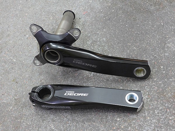

Kirjoittaja tm
Holkituksia pukkaa: Wackylle lyhennetty Shimano Deore -kammet (malli FC-T6010), 175 -> 150 mm:

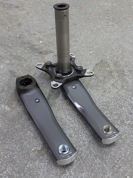

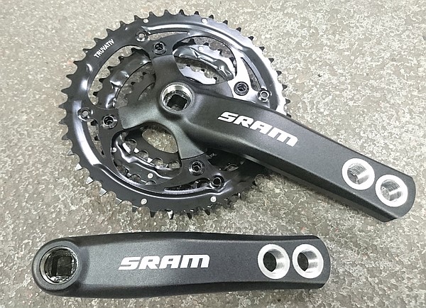

Lähetetty: 30 Heinä 2019, 20:49
Kirjoittaja tm
Tepa76:lle lähti S600:t tuplarei'illä 152/130 mm:

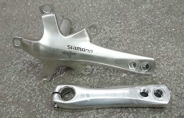

Lähetetty: 12 Elo 2019, 00:52
Kirjoittaja tm
Greenspeed GT3 -trike siirtyi Räyskälässä Pastorille, ja uusi omistaja kaipasi kampiin lisäreikiä 120 millin kohdalle, 140-millisten kaveriksi:
