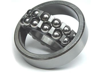

Mullinsilmälaakerointi on tosiaan aika jäykkä kompensoimaan käyrää akselia, mutta kevenee kyllä kuluessaan. :( Sitä pitää rasvata, ettei kuluminen ole liian suurta ja polkeminen pysyy kevyenä.
Oikeastaan käyrälle akselille pitäisi valita pallomainen laakeri.
Tällainen pyörii (lähes) yhtä liukkaasti käyrällä ja suoralla akselilla. :D

No tuohan ois hyvä laakerimalli kotitekoisille kampiakseleille! Mikä tuon laakerin tyyppi-/kauppanimi on?
Re: Räntäpäivän kinneri
Pallomainen kuulalaakeri.
En mä kyllä ymmärrä mitä vikaa on tavallisen kuulalaakerin käytössä. Ei mulla niiden kans ollu mitään ongelmia, riittävän halvat ku ostaa ni niiden pieni laakerivälys sallii tarvittavan akselin taipumisen.

Oikeassa Jukkakin on. Ihan tavallinen urakuulalaakeri muuttaa akselin vinouden jousivoimiksi, jotka palauttavat lähes kaiken niihin latautuvan energian takaisin. Vino laakeri tietysti rasittuu enemmän ja jopa kovasti, jos kiinnitys on jäykkä, mutta mikäs pakko sitä on tuohon suuntaan jäykkää tehdä. Mullinsilmälaakeri muuttaa vinoudesta johtuvan momentin kitkaliikkeen kautta lämmöksi, eli kuluttaa polkemisvoimaa.
Pallomainen laakeri on tietysti paras tässä mielessä, mutta ei välttämätön, jos taipuma on niin maltillinen, että urakuulalaakerin kannatin kykenee joustamaan riittävästi.
Runkoputki johon laakeripesä kiinnittyy joustaa jos laakerivälykset ei riitä.
