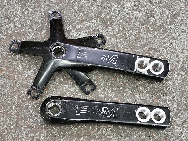

Laakeri-nimimerkin Shimano XT -kammet (FC-M770) lyhenivät 165 -> 142 mm.
Ontot kun olivat, niin holkitus oli paikallaan.

O_K:lle lyhennetyt maantiekammet (140/120 mm):
