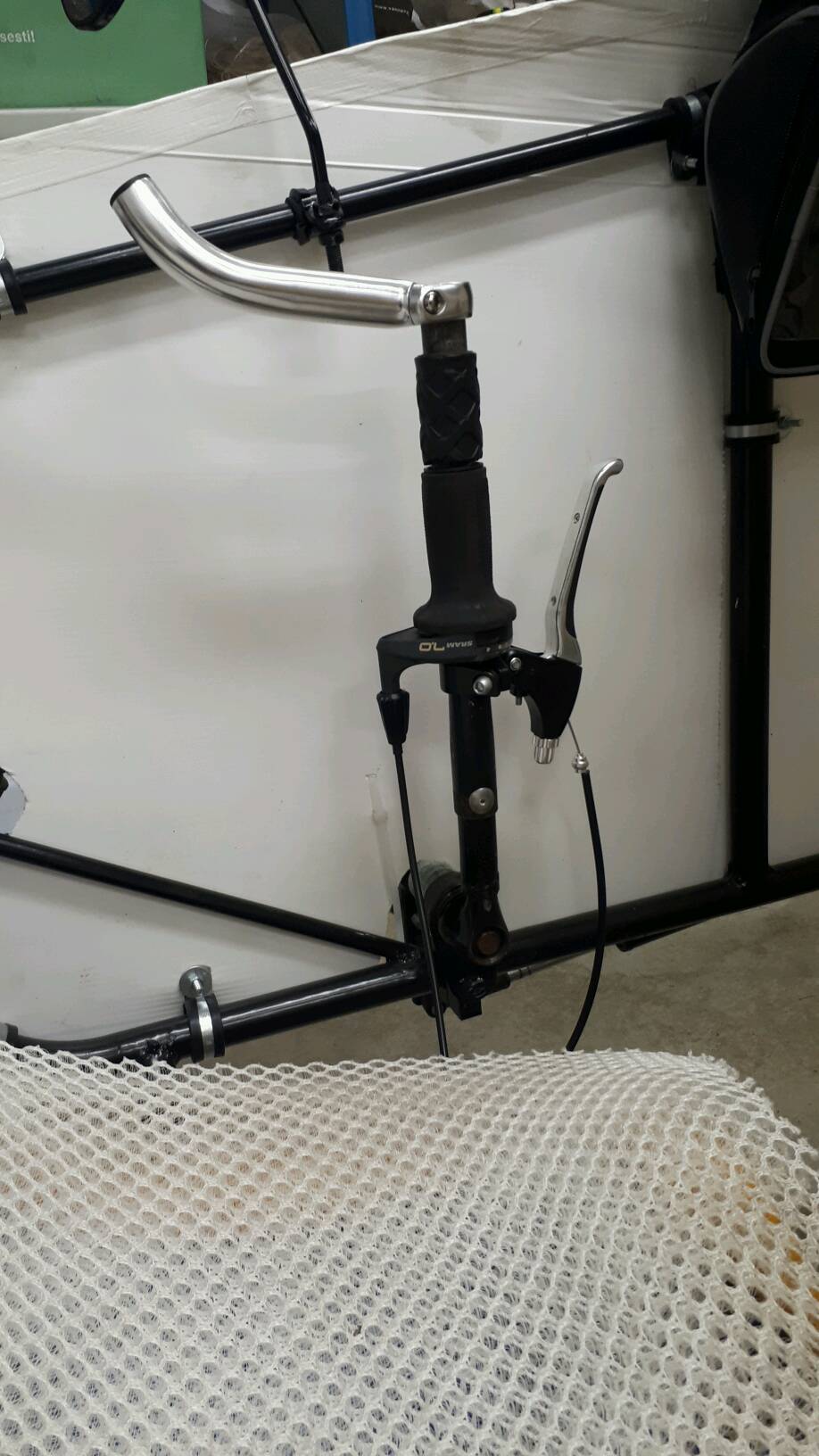

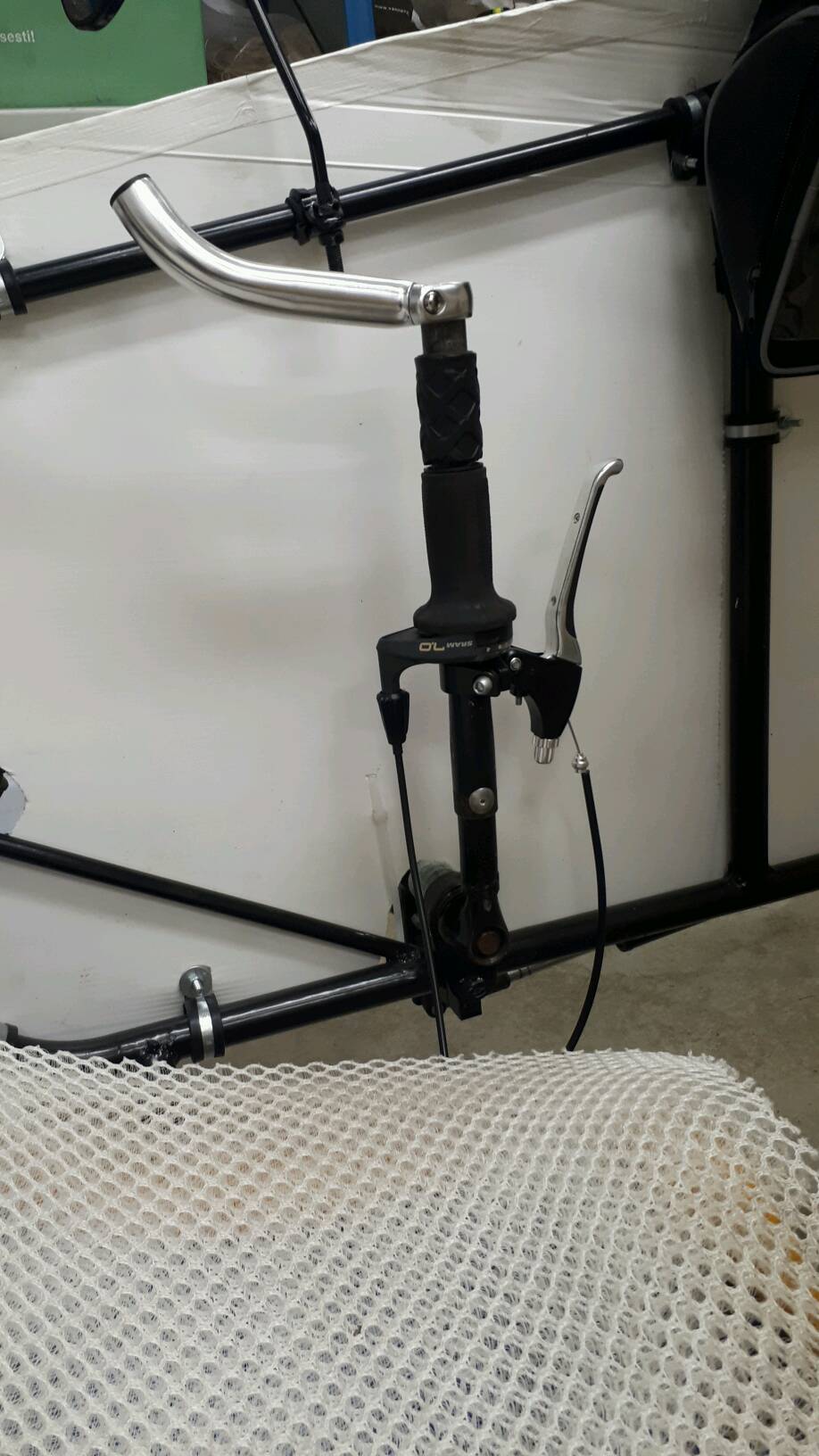

Turussa näyttäs sähkösetti olevan pakettiseurannan mukaan tulossa. Menee varmaan alkuviikkoon ku on täällä Oulussa?
Tein hauskaa jatkoa 10cm ohjaussauvaan, että mahtuu kiertovaihtaja, jarrukahva, ja kaasukahva peräkkäin. Riippuu sitten johtojen mitasta tuleeko näyttö ja napit nousukahvaan vai jonneki muualle. :roll:

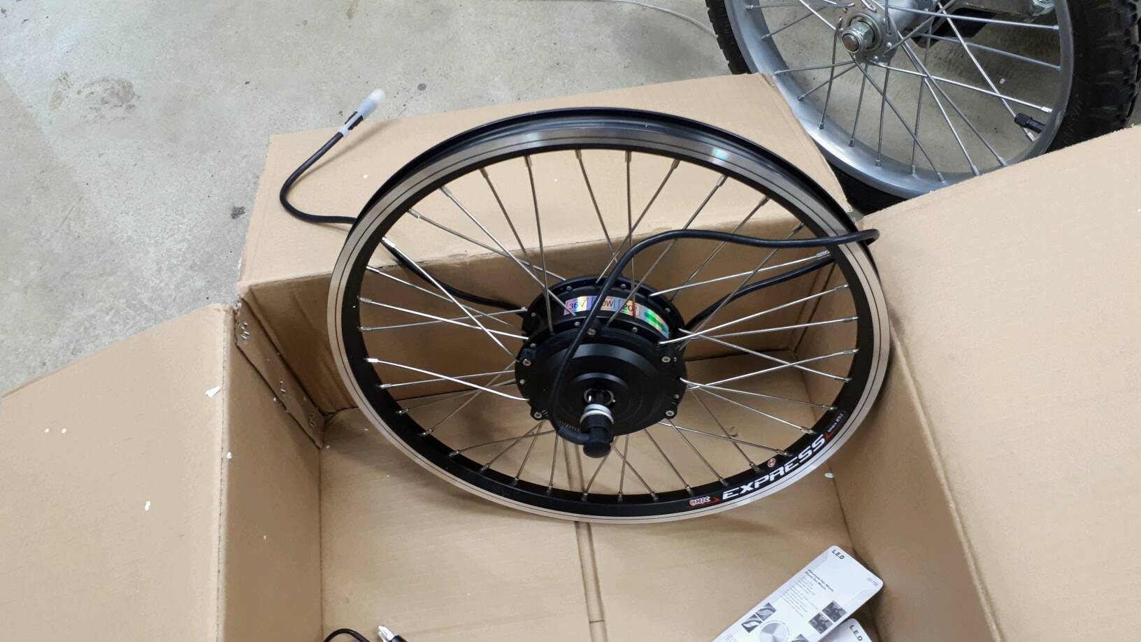

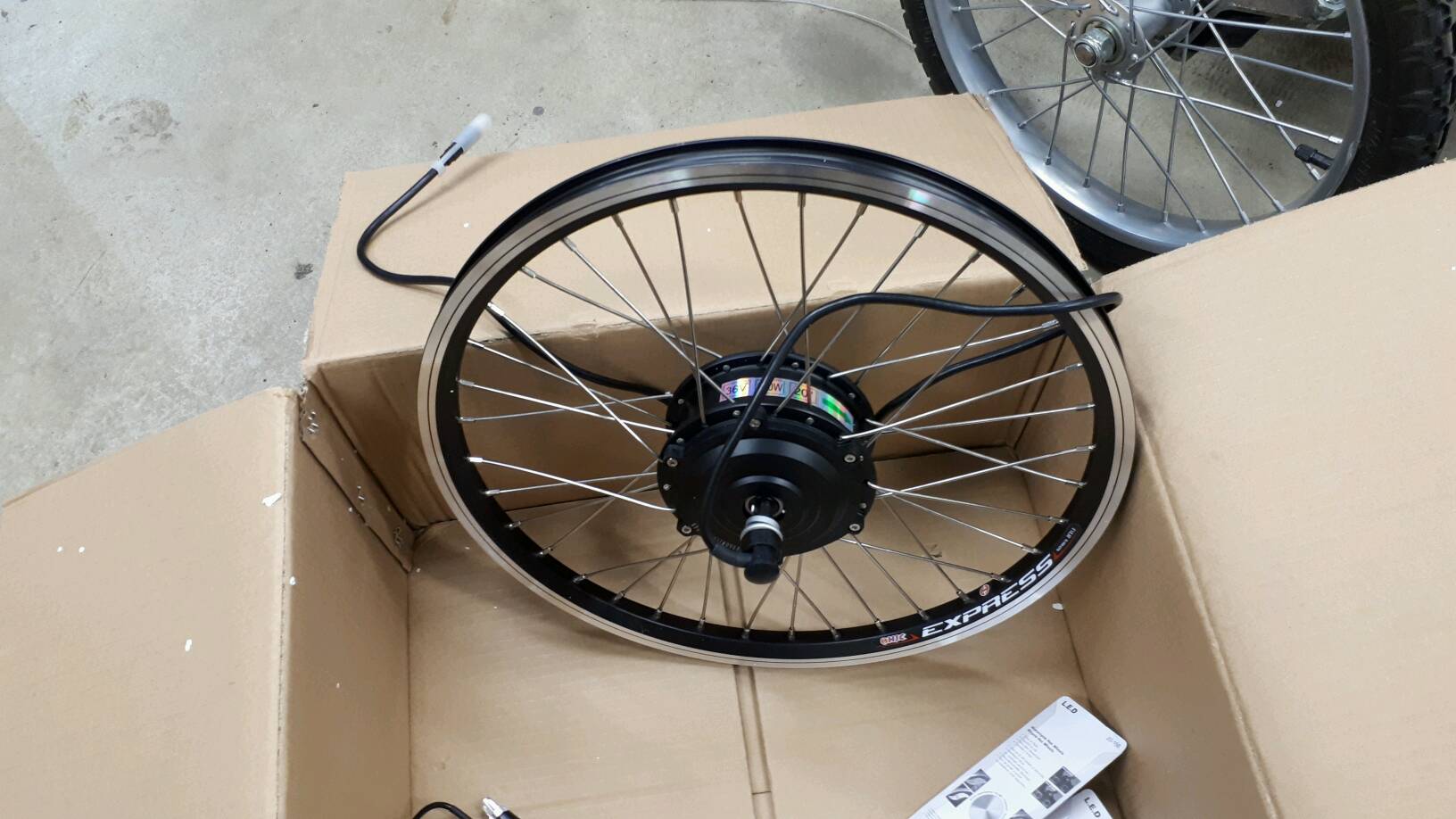

Re: Räntäpäivän kinneri
Sähkösetti saapui eilen, lauantaina. Mistä lähtien paketit on liikkuneet viikonloppuisin? No hyvä vaan!

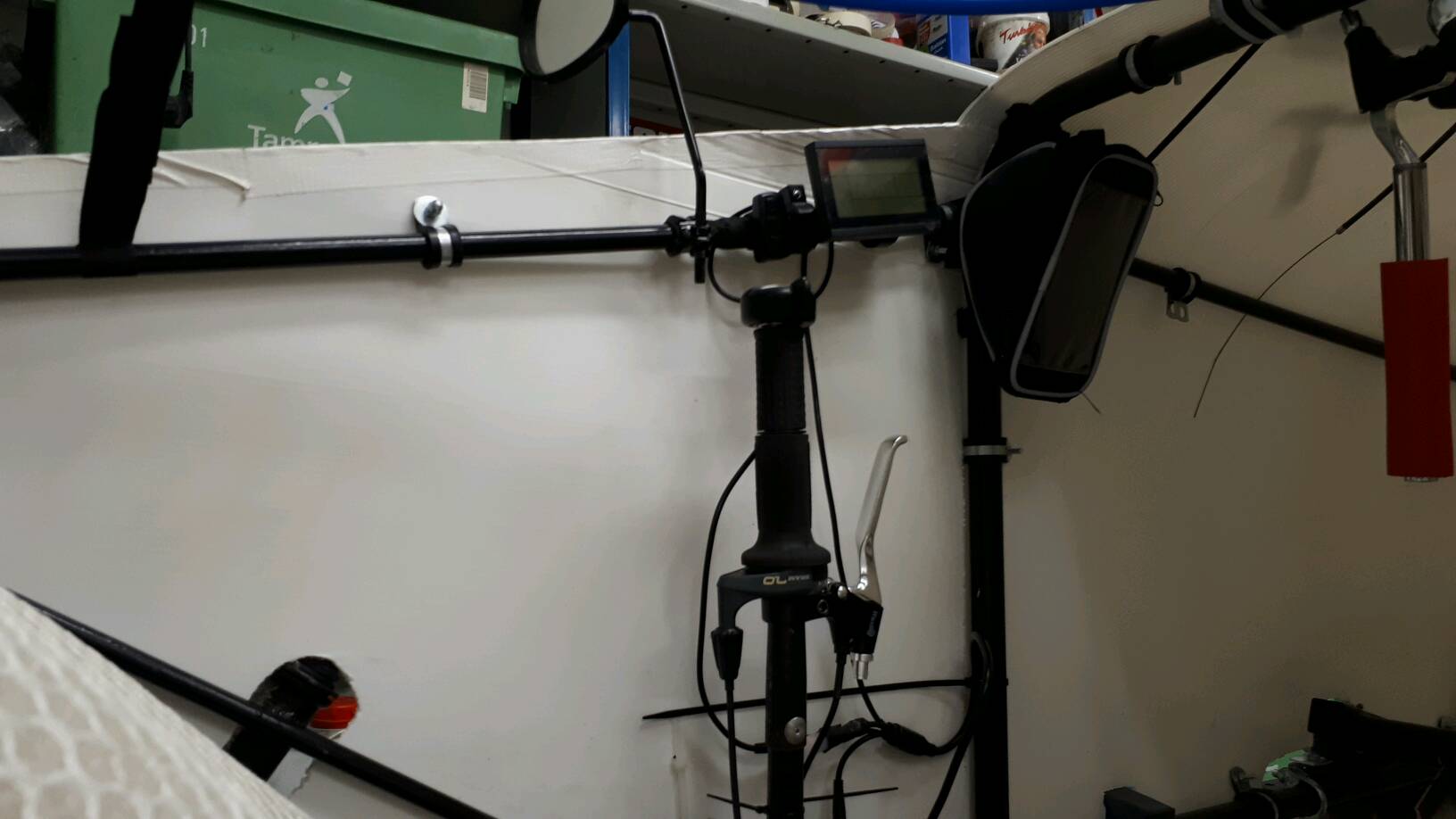

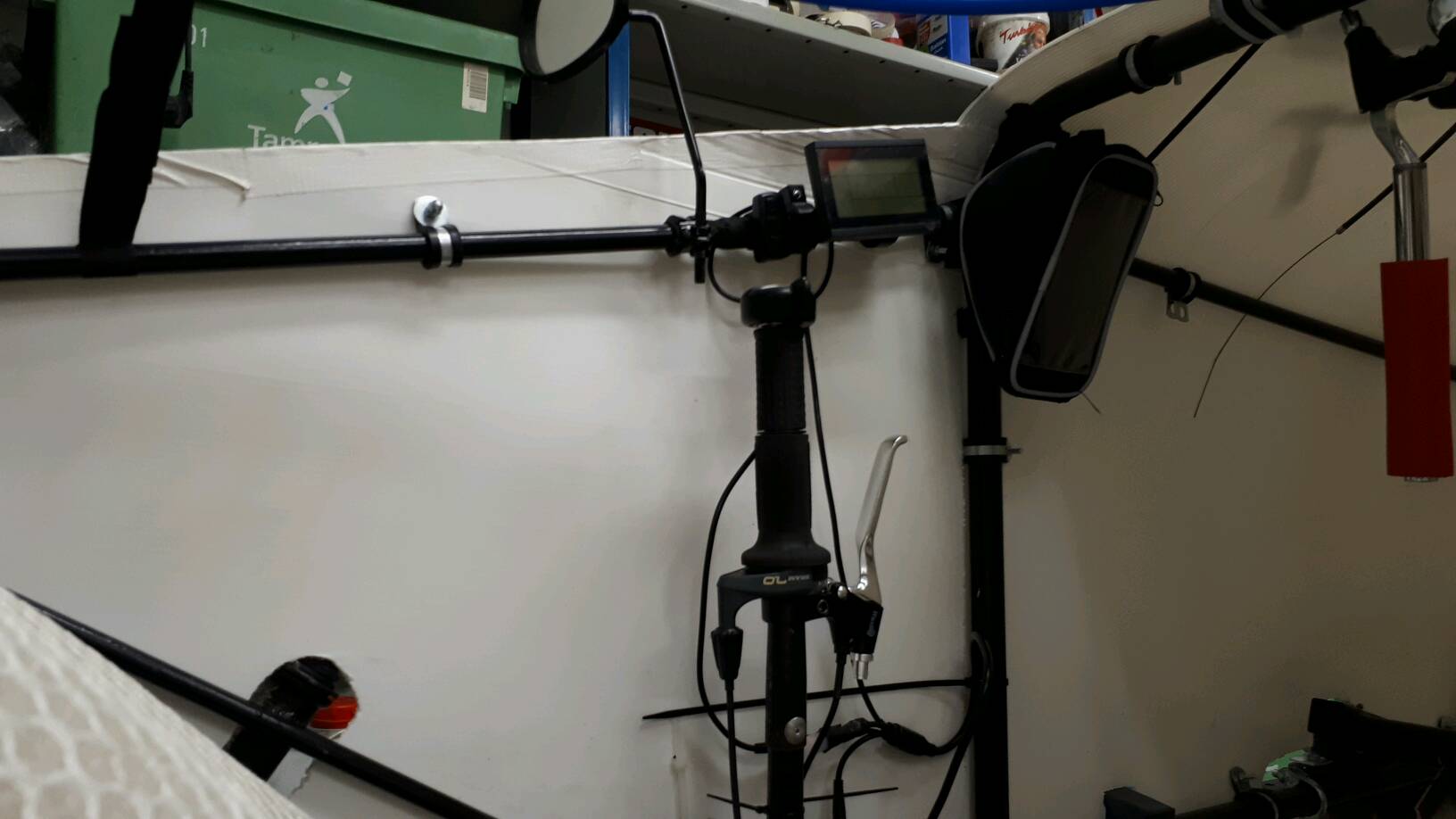

Katkaisinjarrukahva, kierovaihtaja ja peukkukaasu ovat ohjaussauvassa ja johdossa oli sen verran mittaa, että näyttö + napit ylsivät hyvin seinälle.

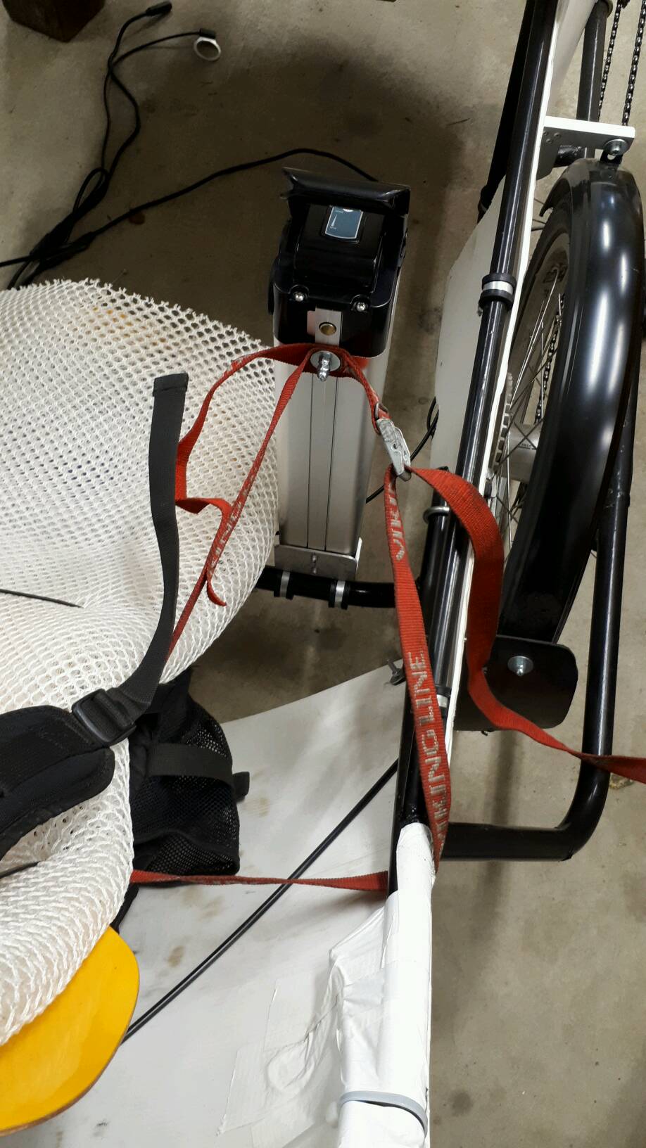

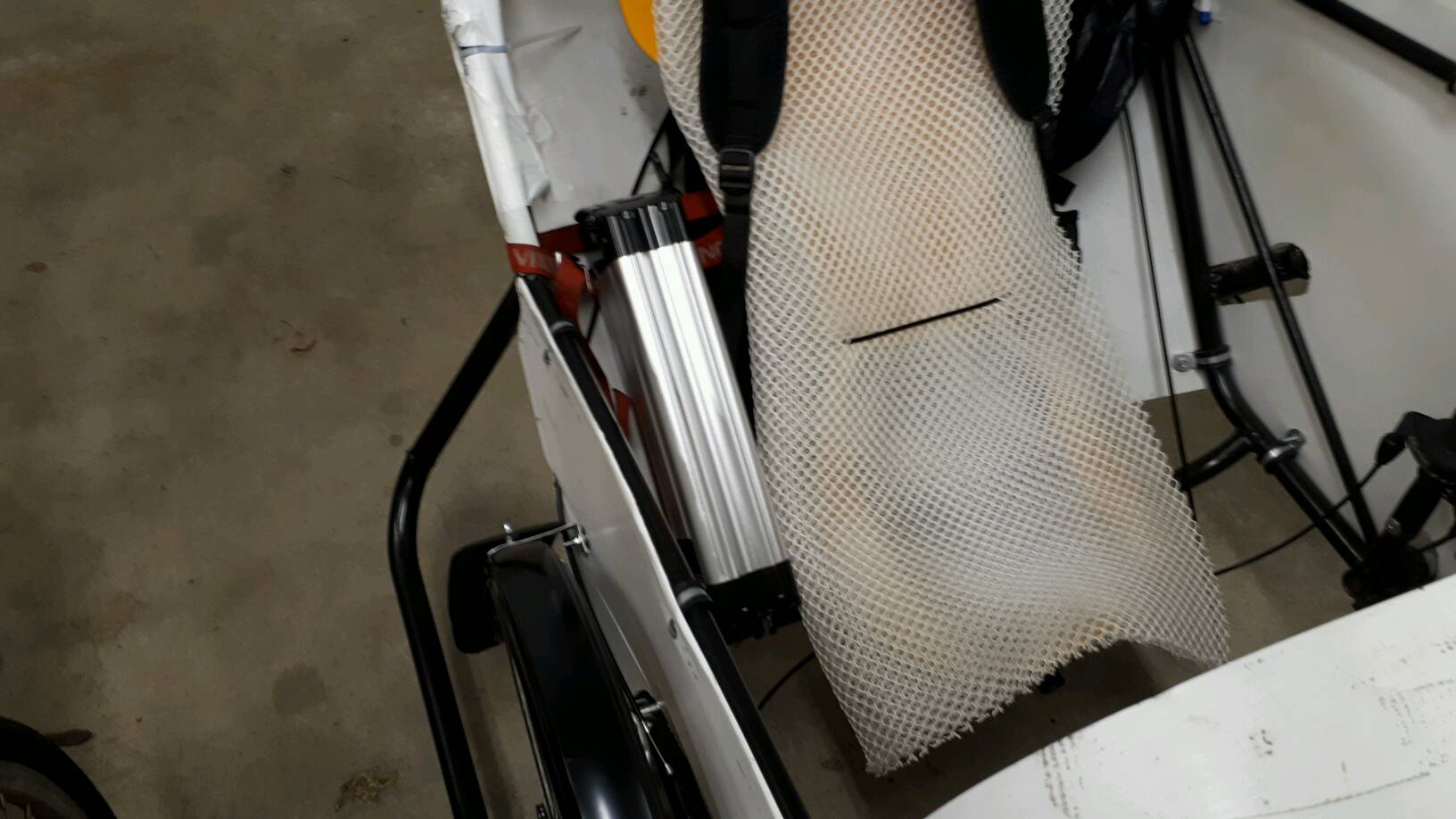

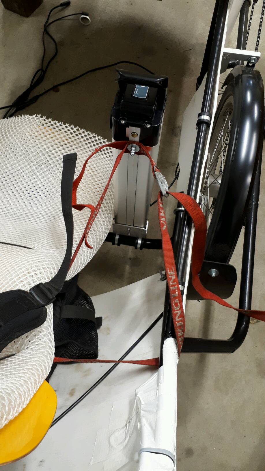

Akun paikka olikin sitten hankalampi löytää. Ei oo Räntiksen suunnittelija miettinyt sitä :D
No tuohon penkin viereen se sitten sijoittui. Johdot yltävät juuri ja juuri. Akku on alareunasta putkikannakkeilla poikkiputkessa ja yläreunassa on pikkuliina jonka voi löysätä ja kääntää akun pystyyn irroitusta ja/tai latausta varten.

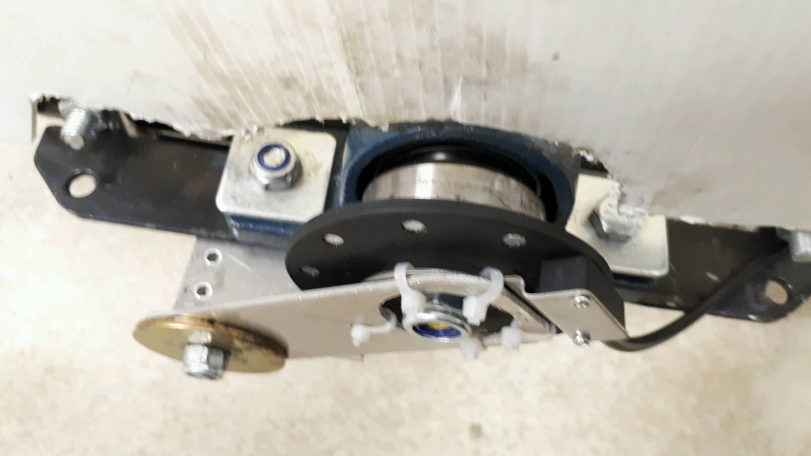

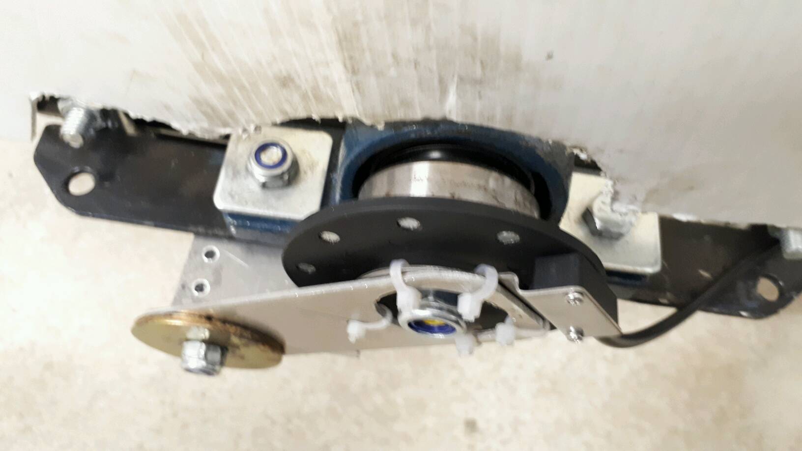

PAS asennettu kampiakselin päähän.
